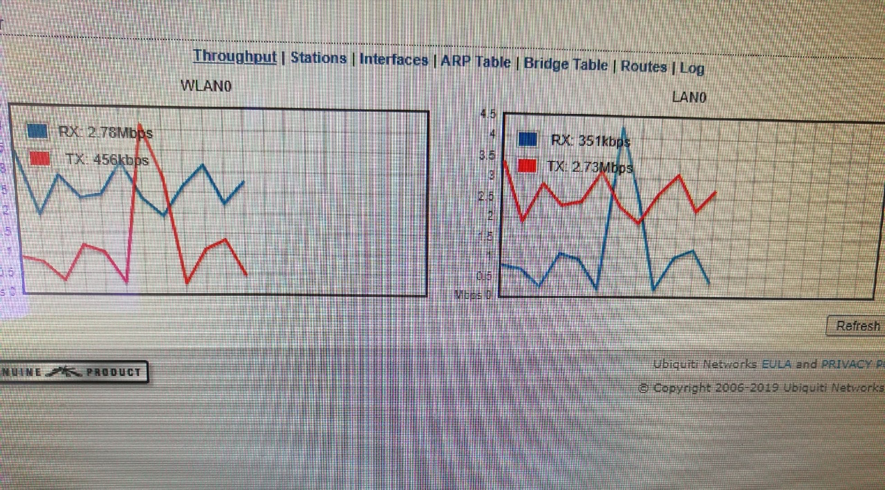

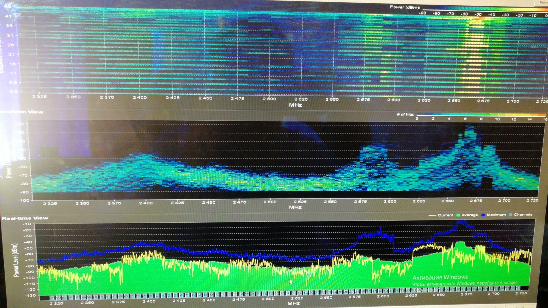

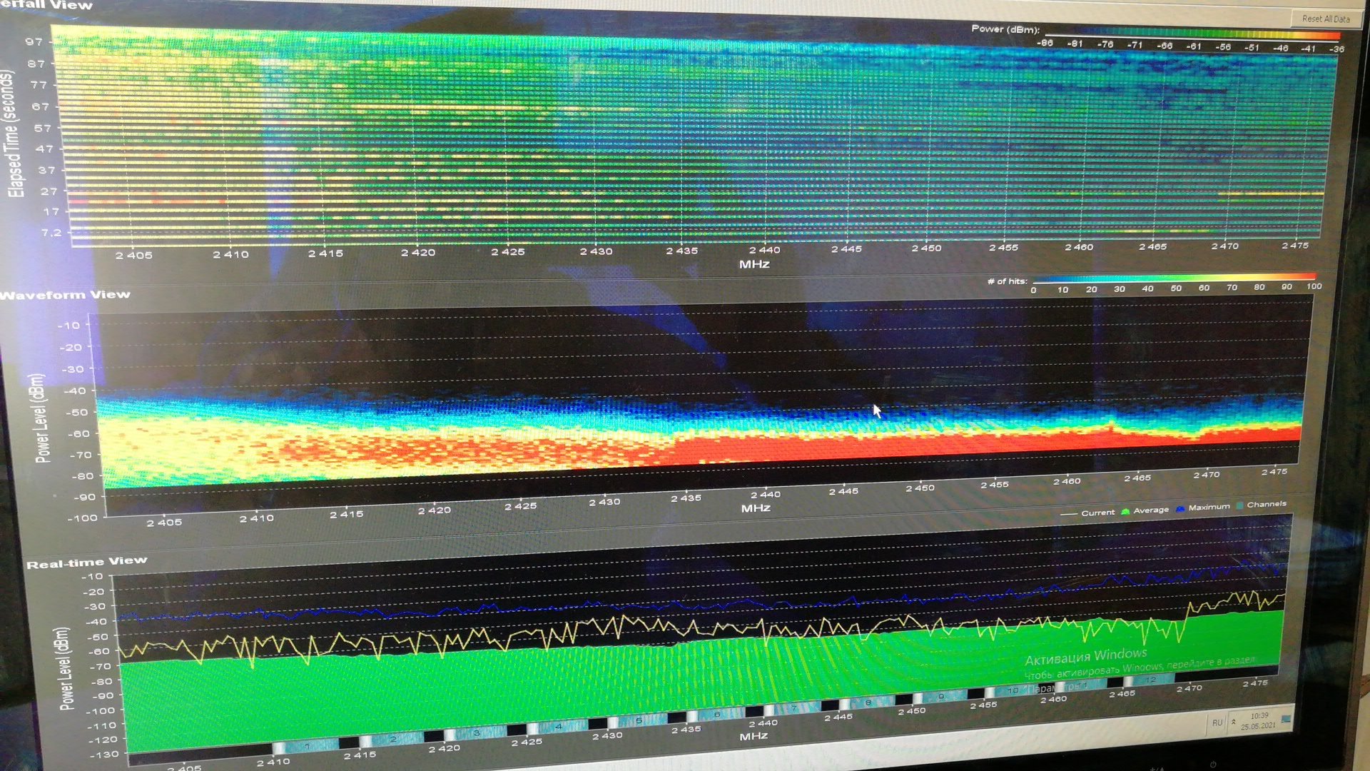

Все привет, ребят, очень нужна ваша помощь, сталкиваюсь впервые с этим... В общем головная антенна powerbeam m2-400, стоит на возвышенности и к ней подключены 11 антен(все почти на одной траектории), под позвышенностю стоит вышка мтс. Все прекрасно работало, но в один момент просел скорость Rx(приёма), Tx постоянно на максимуме! Качество отличное по всем показателям, скачет только ccq! Порой опускается до 50%, больше 80% не поднимается и постоянно хаотично скачет, приложу air view, там помех куча... Может это мтс что включили и тд и тп? Кто сталкивался с этим подскажите...

На форуме описывали случай, при установки вышки Теле2 с LTE и у них возникли помехи, может и у Вас так же?

Вы знаете, подумываю позвонить и пообщаться, так как знакомые видели, что там проводились какие то работы на Вышке.... Все конечно может быть. Теперь я понимаю, аналогичная проблема и у меня.... Такой же мусор на частоте 2.3-2.7
