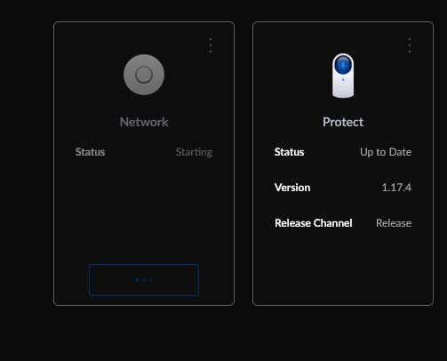

Проблема циклический рестарт Unifi Network после последнего обновленияUniFi CloudKey Gen2 Plus до 2.1.7,
что делать?? Uninstall - Install не помогло

Выполнил
ubnt-systool fwupdate https://fw-download.ubnt.com/data/u...P-2.0.27-8ed87b6e26804764875457f8f62da1cf.bin
После презагрузки ssh есть, но web не стартовал
Linux UniFi-CloudKey-Gen2-Plus 3.18.44-ubnt-qcom #1 SMP Wed Jan 27 18:34:38 CST 2021 aarch64
Firmware version: v2.0.27
Я так понял железо 2.0.27 а вот Network и Protect остались новые как из понизить?

Поднял 2.1.7 доступ к Protect появился Network нет дёргается.
Хелп!!!
