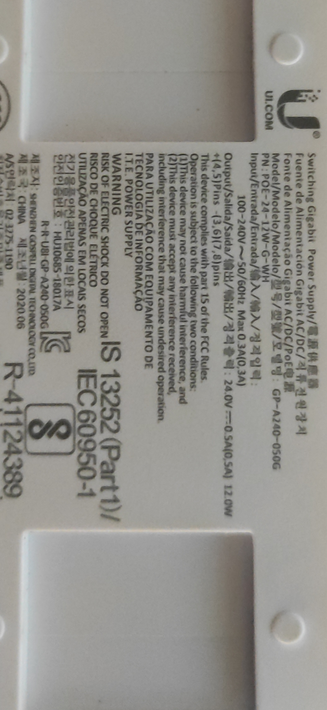

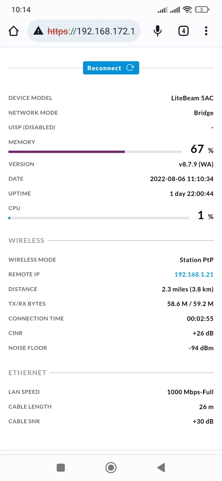

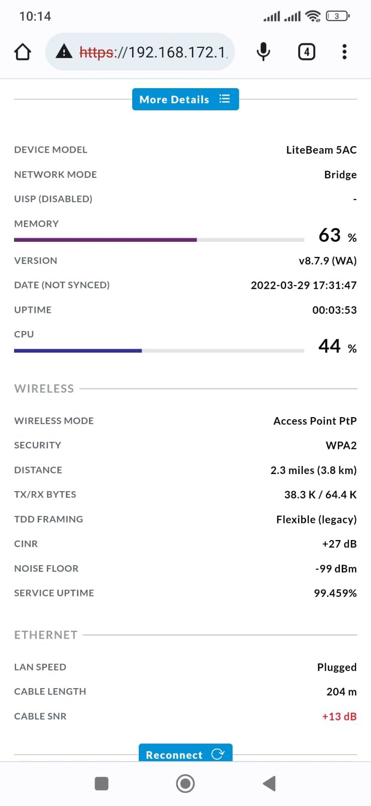

Все таки проблема в кабеле? poe адаптер стоит родной белый на 24 вольт

Судя по скриншотам проблема с кабелем в Access Pount? А попробуйте на ответном устройстве или litebeam принудительно поставить 100 Мбит/с на LAN. Полную маркировку на PoE-инжекторе можете написать?

PoE-инжектор у Вас гигабитный и фирменный. Скорость пытались понизить между litebeam и ответным устройством до 100 Мбит/с? Судя по надписи, litebeam видит подключенный кабель, но не может установить скорость.

Кабель - у Вас на клиенте (station) - указано подключен 1000Мбит/с (1Гбит/с), а на точке доступа (Access Point), просто подключен, без указания скорости.

Было сделано до хрена манипуляции, проверил другим кабелем, прошивку менял, 4 раза агп вызывал. Все сводит к тому что с оборудованием что то не так. Если это так то агп нужно вызывать 5-ый раз! После обновления прошивки вроде как все норма, через некоторое время cable snr снова +13 dbm показывает при положенных 29-30dbm
