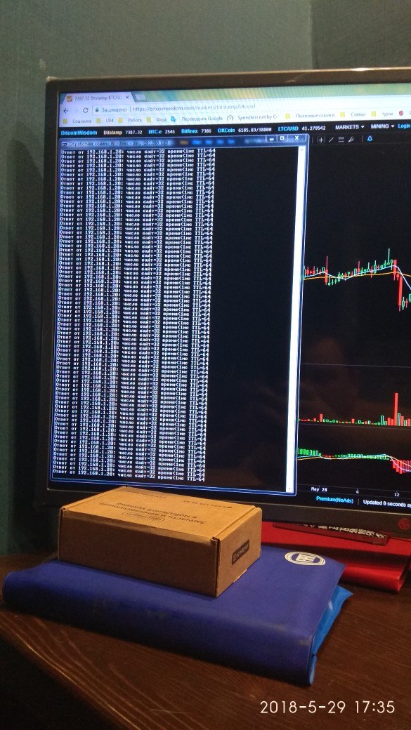

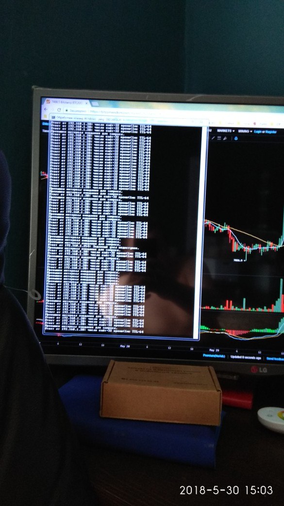

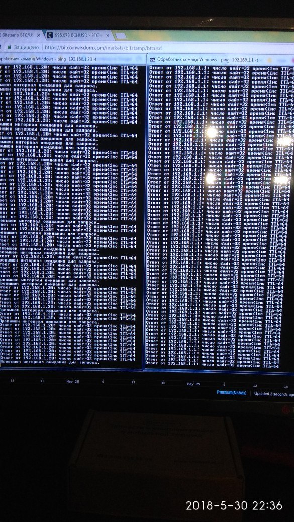

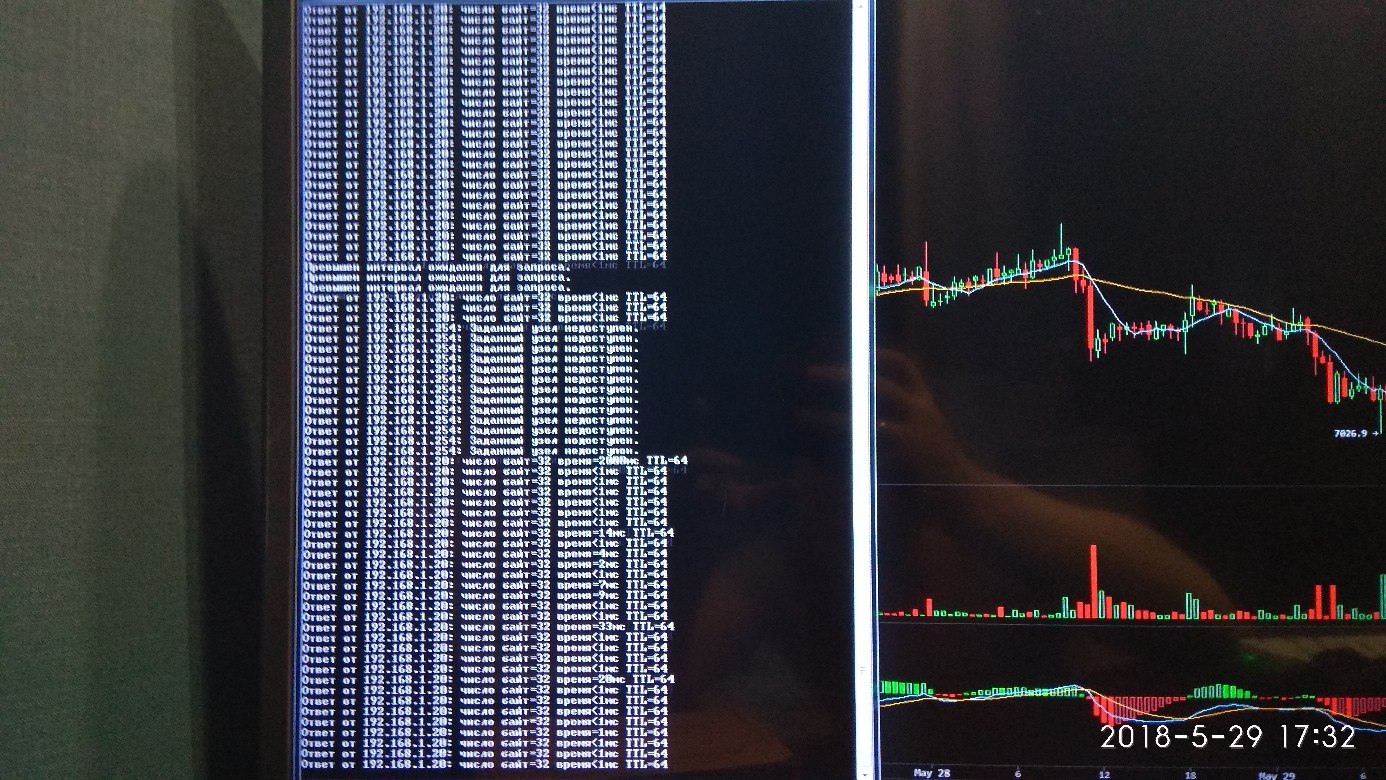

Здравствуйте, столкнулся с проблемой. Тарелка отказывается нормально работать. Схема подключения: Точка-точка. В эксплуатации 3 года, проблем никаких не было и вот уже неделю проблема с пакетами. Купить новую проблем нет, но нужно убедиться, что проблема именно в самом устройстве.
Ситуация такая: пингую с компа, подключенного к тому же роутеру, что и Пое-блок пингуемой тарелки, т.е. соединение напрямую.
После загрузки, пингуется нормально, через несколько секунд начинаются потери. После того как тарелка "очухалась", первый пакет идет с большим пингом(1000+), последующий пакет с <1мс, потери не постоянны, может быть такое, что в течение часа ниодного пакета не потеряется, а бывает и каждый 5 пакет улетает в никуда.
Данная проблема присутствует только между роутером и данной тарелкой!, если пинговать с другого конца "моста", то эта же тарелка пингуется отлично, а вот роутер уже не видно.
Грешить на какой-то фон - глупость, все подключено кабелями. Кабель переобжимал, проверял флюгом, менял Пое-блок на, заведомо, рабочий - ничего не помогает. Думал, что кто-то из клиентов виноват - отключил станцию(мост) и ничего не поменялось. Переключал порты на роутере - результат нулевой.
Далее обресетил тарелку - без толку. Залил новую прошивку, была 5.5.6, поставил 6.1.7, так же не помогло.
С чем может быть связана такая ситуация, может кто-то сталкивался с таким? Тарелка действительно устала и под замену? или можно как-то ее оживить?
Скрины прилагаю.JEFBZUi8p90.jpg Nn5wJd4JVlY.jpg pmlCYoSMRO0.jpg ZJtZwtynOFM.jpg
грозы перед данным событием не было?
Скорее всего интерфейс, его можно поменять. Но, столь лет уже работают точки и, видимо 24/7, что стоит задуматься о смене их

грозы не было, не с того ни с сего просто так взяло и начались потери. Да, точки работают 24/7, просто не знаю сколько в среднем срок службы у них. Гарантия была, вроде бы, всего 1 год.
