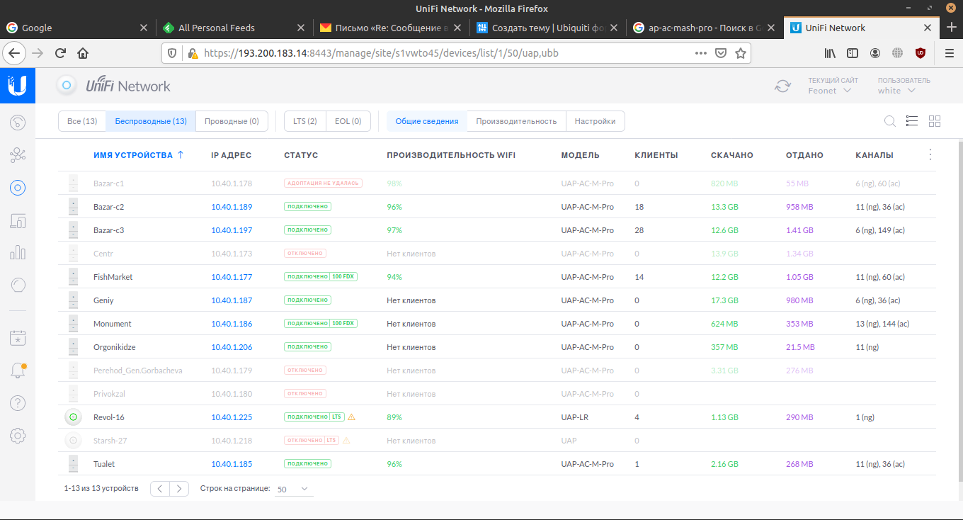

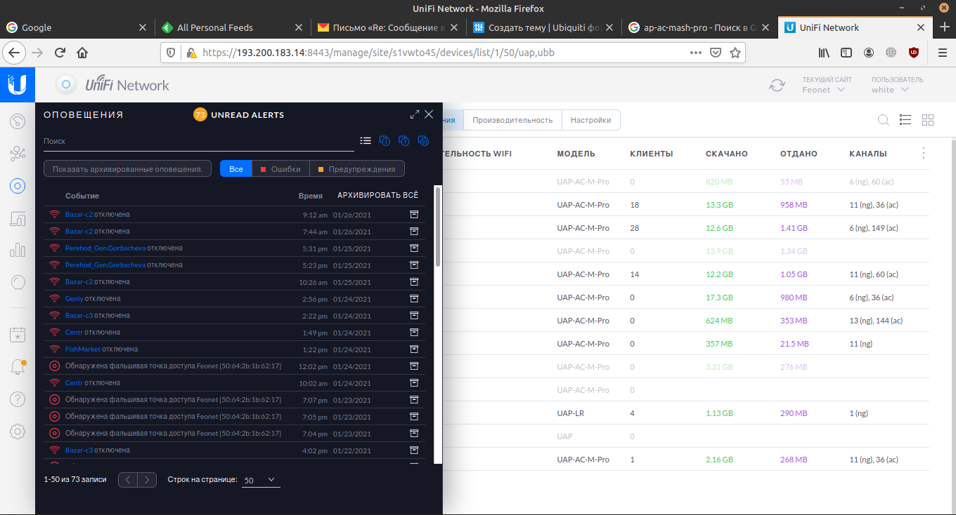

Добрый день! Имеется проблема при работе системы "программный контроллер + ap-ac-mesh-pro + микротик", 12 точек установлены по всему городу по vlan(управления и данные). Точки в какой-то момент времени теряют связь с контроллером; идет адоптаци; затем происходит обрыв связи с контроллером и восстановить связь можно только сбросом питания на точке. Такое поведение стало наблюдаться при появлении 12 точки в сети. Системного характера данная ошибка не имеет. И что происходит с системой не имею понятия.
    155,7 KB · Просмотры: 375
    189,8 KB · Просмотры: 369

Точку всегда одну и ту же приходится сбрасывать или случайным образом во время подключения 12-й точки или последняя подключаемая? Что раздает DHCP, нет превышается лимит по адресам?
