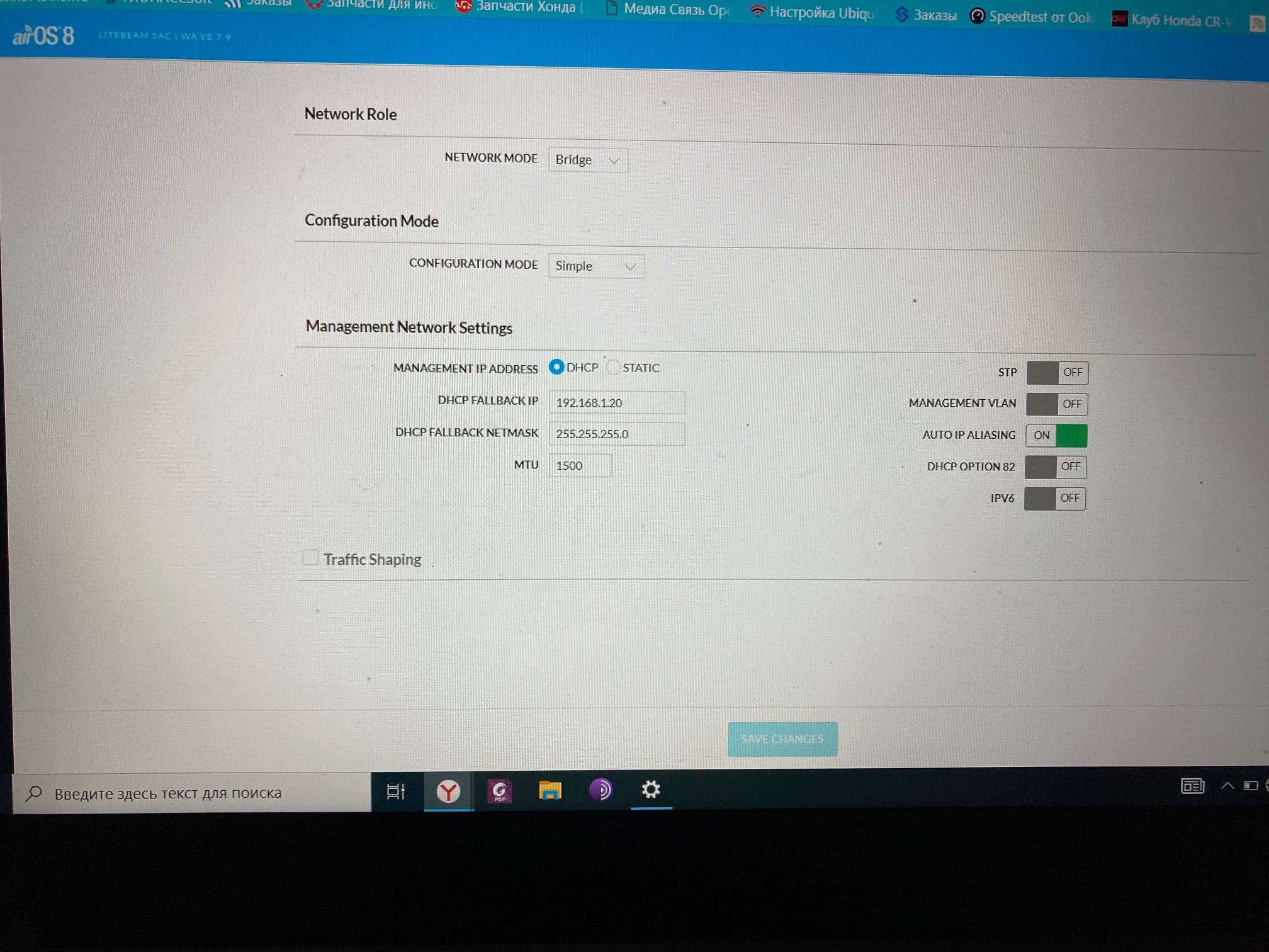

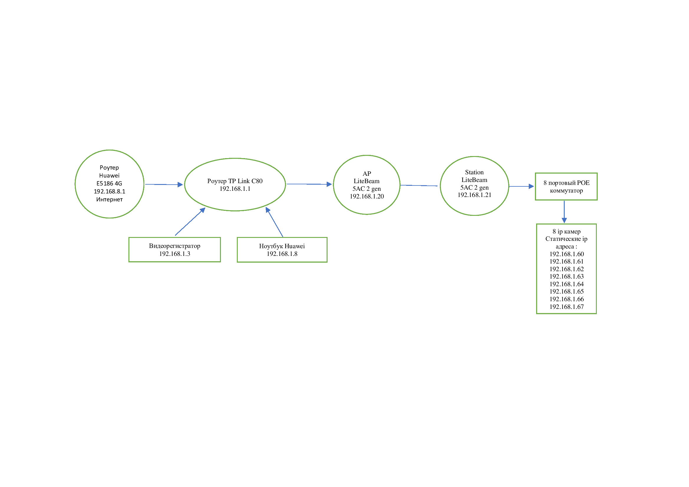

несколько дней не могу подружить мост из 2х litebeam 5ac gen 2 с роутером. Для видеонаблюдения был создан мост на базе litebeam. Была произведена его настройка. при подключенном ноутбуке к lan порту poe инжекторе AP при вводе ip адресов захожу на сами станции и могу просматривать ip камеры. Если ноут подключить к роутеру и подсоединить LAN порт AP к роутеру TP LINK, то ни на станции, ни на камеры зайти не могу, в сети их нет. В чем проблема не могу понять. на роутере DHCP включен. Так же и регистратор не видит камеры.

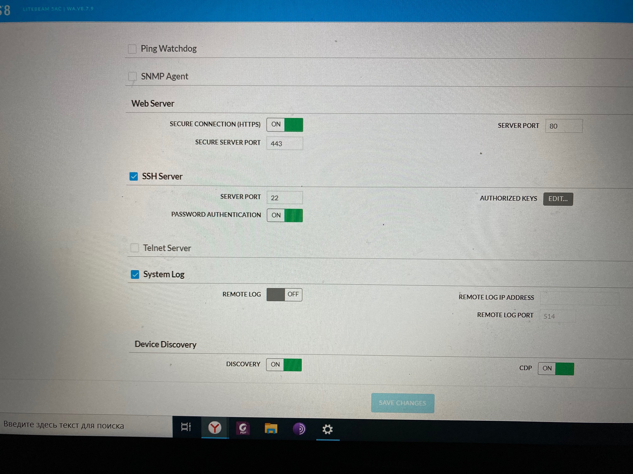

На фотографиях сложно разобрать (не масштабируются). У Вас TP-Link раздает DHCP, а какая подсеть? Если я правильно разобрал на картинках, на точке доступа стоит DHCP, а по факту IP заводской - 192.168.1.20.
P.S. На TP-Link корректные настройки?

TP link вообще не даёт ему почему-то адрес, как будто не в сети. IP точки менял и на 192.168.1.120, результат тот же.
адрес роутера 192.168.1.1 маска 255.255.255.0

перед тем как поставить станции на мачты, я настраивал на столе. Настроив мост подключил к роутеру AP , а ноут к LAN порту stasion. Интернета на не было. затем в адаптере поставил получить адрес от DHCP, и интернет появился. смонтировав камеры подключил их к POE коммутатору. UP LINK коммутатора соединил с LAN портом Stasion. А LAN AP подключил к роутеру и камеры не заработали. Если подключиться к LAN порту АР ноутом , то камеры спокойно могу смотреть.

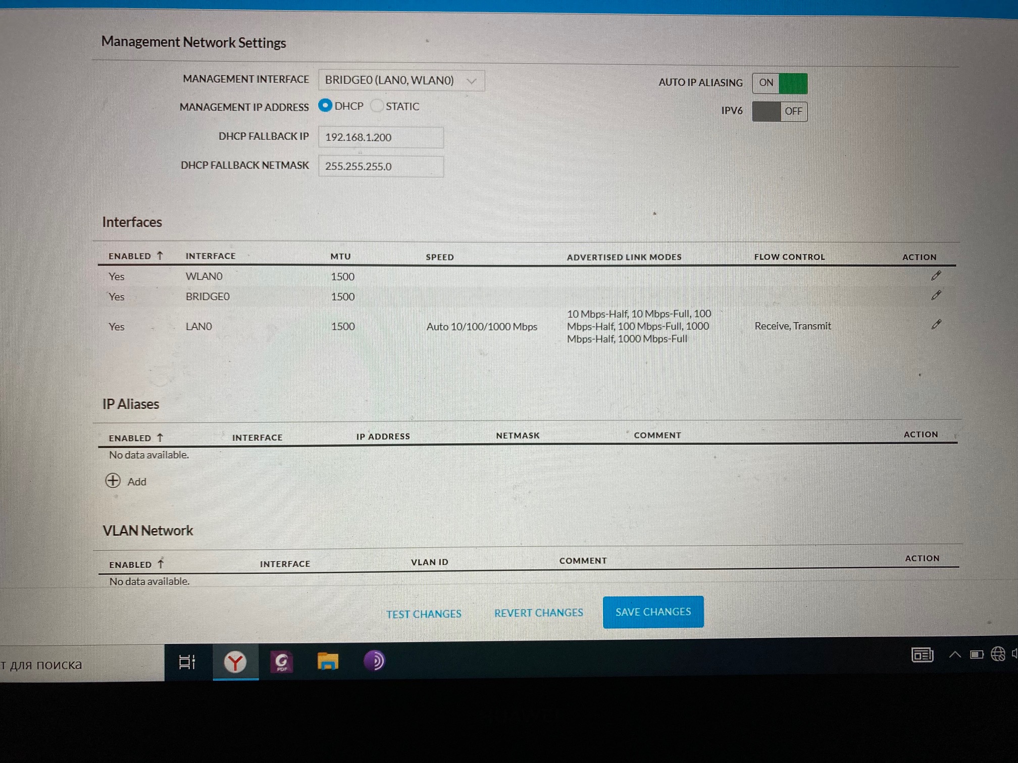

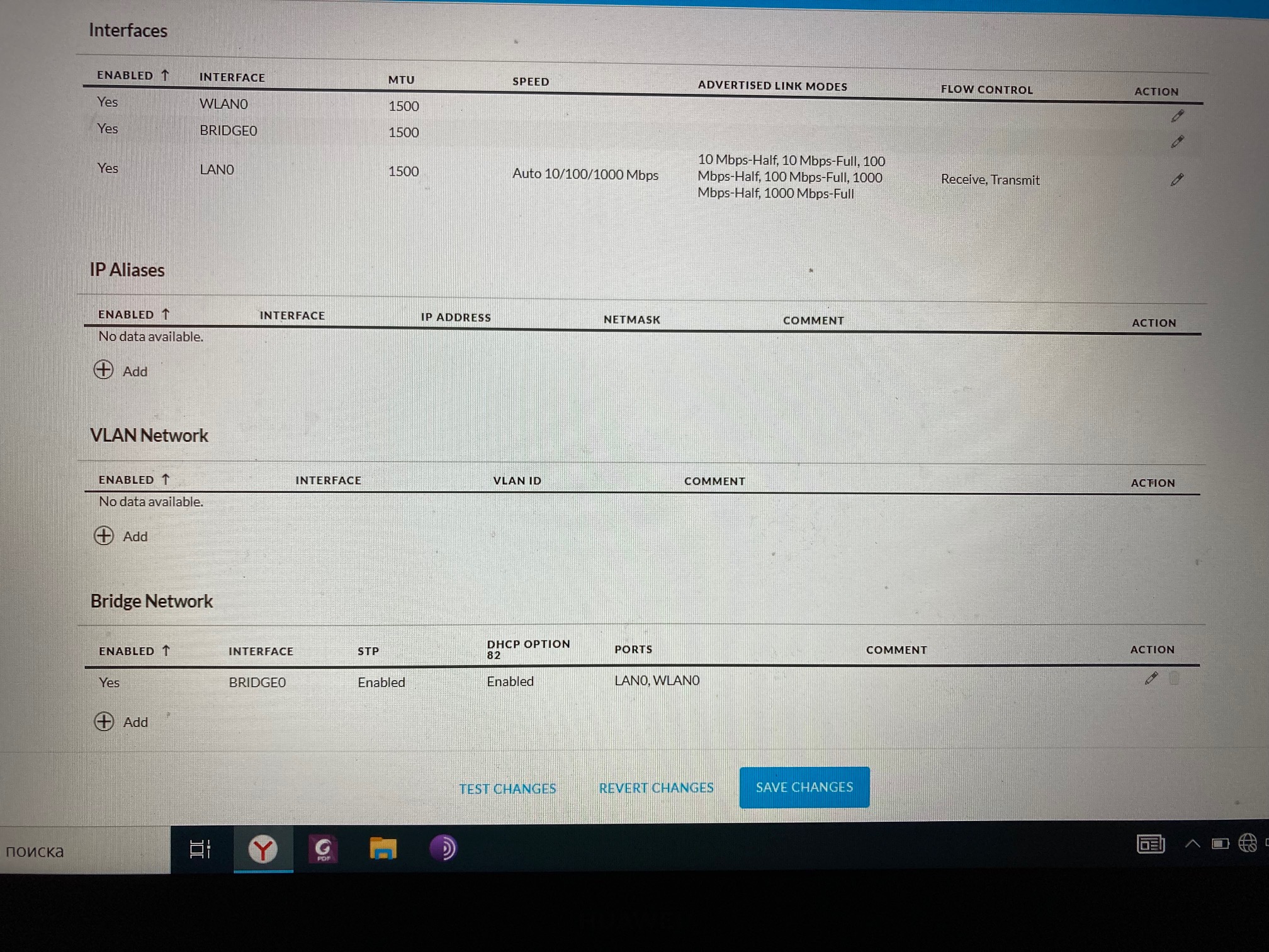

Спасибо, может поможет включить STP и возможно DHCP option 82, но я подозреваю, что дело в настройках тп-линка. Раз IP-адрес не доходит до точки доступа , а мост работает, стоит покопаться в роутере. И стоит на liebeam поставить в сетевых настройках не "simple configuration", а "advanced..".
P.S. и скриншот advanced - желателен.

прикрепляю

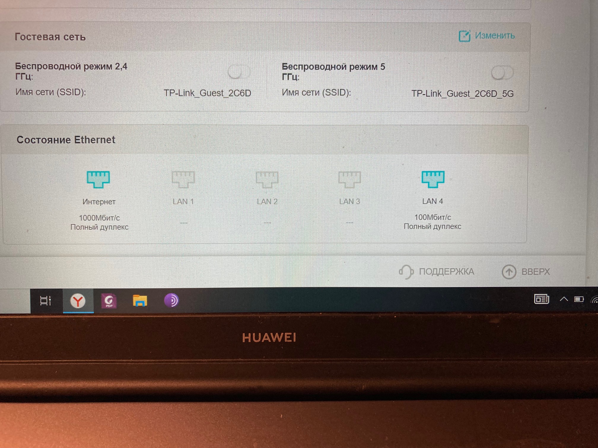

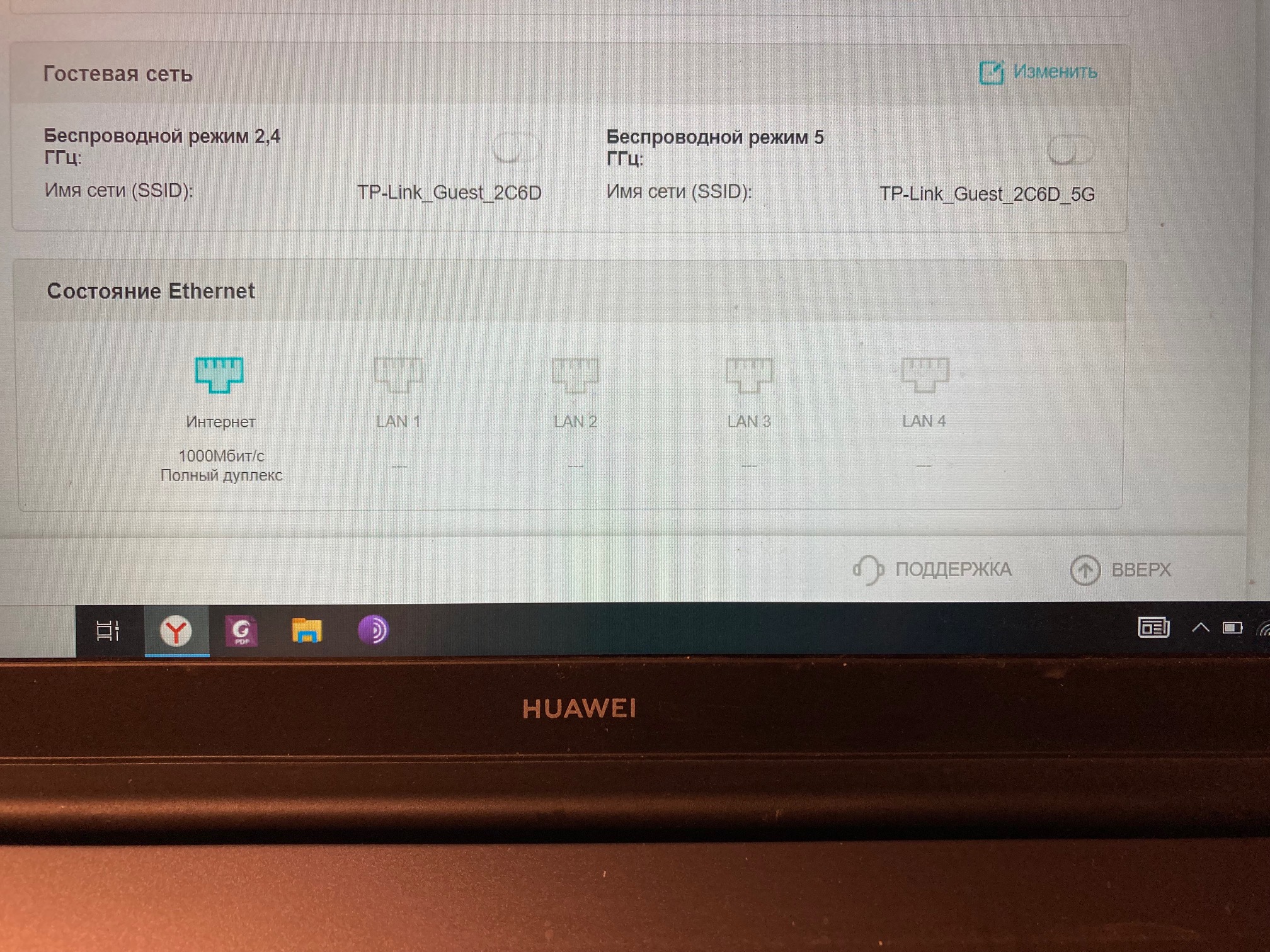

настройки роутера. причем в lan 4 подключен AP. он появляется на секунду и пропадает.
В этом направлении и стоит искать проблему. Litebeam не имеет связи с tp-link и ничего от него не получает. Раз
проблема не в настройках моста, а в кабеле, в обжиме коннекторов, в настройках tp-link. Задайте на tp-link диапазон 192.168.0.x и если litebeam не получит из него ip-адрес, то он (litebeam) не виноват. Подключите к другому роутеру, который раздает адреса и проверьте.

Спасибо за помощь. У меня проблема решена.
  1. заменил роутер, такой же. Он увидел мост присвоил адрес, но показал соединение 10 Мб/с.
  2. в настройках advanced поставил 100 и 1000 Мб/, убрал галочку с 10. Роутер соединился, соединение 100мб/с.
