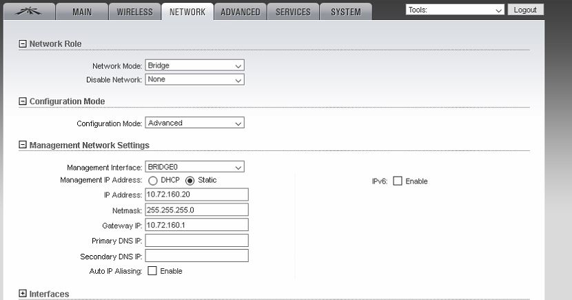

Добрый день. Приобрел оборудование NanoStation Loco M2 (версия прошивки XW6.1.4, обновлять пробовал.) и с ними возникла следующая проблема:
На месте установлены CiscoAP и раздает сеть. NanoStation подключется к ней в режиме Station (WDS Включен), Режим работы настроен как Bridge. На Порту LAN NanoStation подключено оборудование. Проблема что Оборудование на LAN порту NanoStation не видно в сети. При этом с самой станции свободно пингуется оборудование как в сети за CiscoAP так и оборудование на LAN порту (VLAN'ов там нет).
    60,9 KB · Просмотры: 416
    48,8 KB · Просмотры: 389
    19 KB · Просмотры: 395
Так может cisco, как базовая станция, работает как NAT в одном направлении.
Про cisco ничего не могу сказать. Аббревиатуры могут иметь разное значение у разных производителей, особенно у ubiquiti. Попробуйте tracert в обе стороны.
