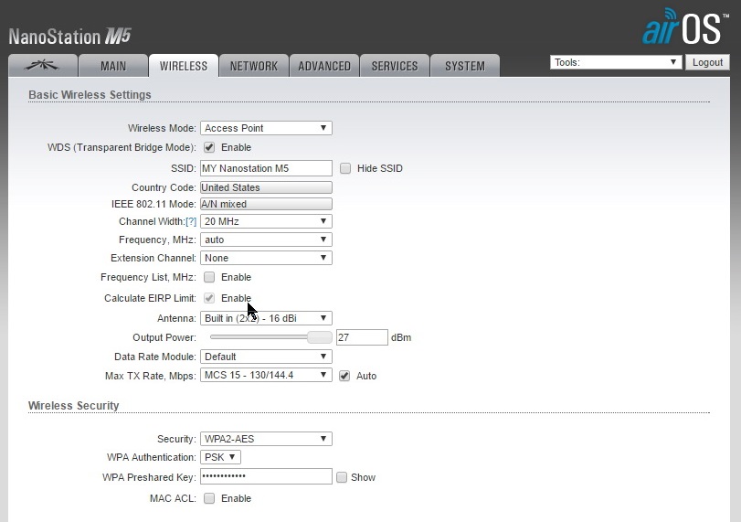

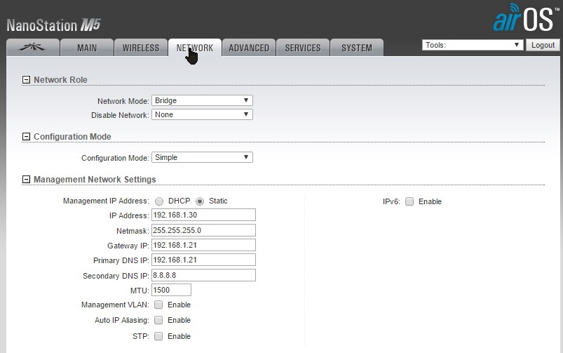

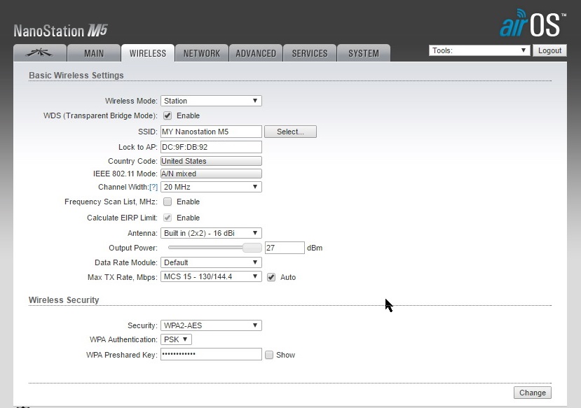

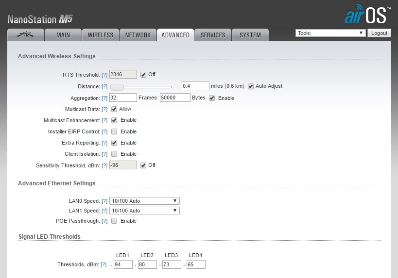

Здравствуйте. Сломал голову! Подскажите решение пожалуйста.
Сделал мост между двумя Nanostation M5, наносы друг друга видят отлично с обеих сторон. Схема сети такая: роутер с интернетом Tp-link - "кабель" - NS m5 AP Bridge - "воздух" - NS m5 Station Bridge - "кабель" - неуправляемый свитч, в который воткнуты ноут и видеорегистратор. На клиенте не могу найти, интернет и основной роутер.
Со стороны Station захожу в интерфейс AP и с неё пингую и ноут и регистратор, а роутер не пингуется ни с АР ни с Клиента. Оборудование исправно, и на кабеле между роутером и АР интернет есть. Роутер, ессно, раздает DHCP. У наносов и регистратора статика, прописанная в них самих и в роутере по MAC. Роутер, почему-то, в списке клиентов DHCP не видит ни наносов ни ноут, ни регистратор. Выдёргиваю кабель из АР, вставляю в ноут - инет есть и в списке клиентов появляюсь, вставляю провод обратно, топаю к клиенту, подключаю кабель со Station - инета нет. Подскажите, в чём я нарукожопил? На всякий случай наделал скринов.
Буду очень благодарен за любую помощь!
AP1.jpg AP2.jpg AP3.jpg AP4.jpg AP5.jpg AP6.jpg St1.jpg St2.jpg St3.jpg St4.jpg St5.jpg St6.jpg

Скрин AP и ST вкладка нетворк загрузи.
Возможно умерла АР. Сгорел порт. Нет интерфейса LAN0 во вкладке Main.
Провод подключился на 10 мбит. Надо провод смотреть, воткнуть в другое гнездо на точке.
Включить лог надо и скинуть сюда вместе с новыми скриншотами.

Нанос сам целый как и его порт, косяк с проводом. Новый лучше переобожми. Это первое.
Frequency выстави какое либо одно значение на АР и такое же в Frequency Scan List в ST. Ибо подключатся долго будет. Это два.
Во вкладке Network в строках Primary DNS и Secondary DNS впишите 192.168.1.1 и на АР и на ST. Ибо связь у вас есть, а толку от нее нету. А те кто скажут что не надо, докажите сначало.
IP Address: 192.168.1.21 (22 для ST)
Netmask: 255.255.255.0
Gateway IP: 192.168.1.1
Primary DNS IP: 192.168.1.1
Secondary DNS IP: 8.8.8.8
В вашем случае должно быть вот так и на AP и на ST
Это три.
Точкам просто дайте статику 1.21 и 1.22 к примеру, в роутере не надо их вписывать, а особенно по макам, с включенным DHCP-сервером роутер и так будет знать что данные адреса заняты, и не будет их отдавать другим устройствам до следующего опроса. Это 4.
Мощность на обоих советую выставить в 5 и смотреть на качество связи.
Банально ТС нарукожопил во вкладках NETWORK)

MisterVIP
1 Июн 2016
Провода все протестил, с частотами и айпишками наигрался вдоволь. Оказывается в настройках было всё ок. После танцев с бубном выяснил, что проблема была в роутере Tp-Link 842ND. Роутер провайдерский, и он совсем никак не хотел дружить с наносами, то-ли провайдер залил туда свою прошивку, то-ли просто Тп-Линк этой модели не дружит с Ubiquiti. Разбираться уже совсем желания не было... Поменял роутер на Асус, и всё сразу же полетело. Сетей на Наносах различной модификации в своей жизни сделал штук сто, не меньше, но с такой проблемой первый раз столкнулся! Спасибо всем за помощь.
