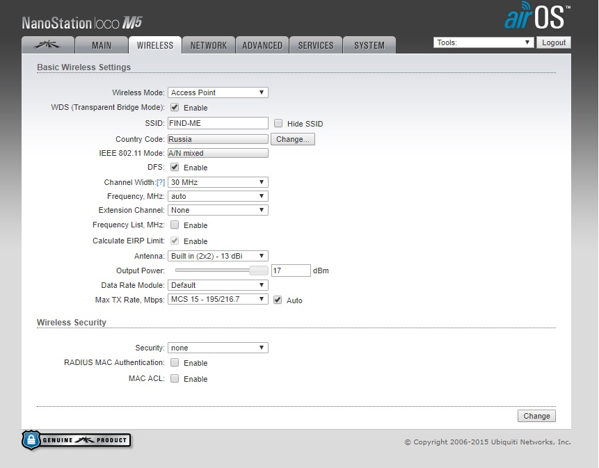

Не помешали бы скрины настроек. Возможно произошел сбой, и она перестала работать. Раз есть доступ, попробуйте прошить на на новую версию.
Обновите вашу точку LOCO M5 (XW) до последней прошивки:
https://dl.ubnt.com/firmwares/XW-fw/v6.1.12/XW.v6.1.12.33003.190523.1253.bin
Сбросьте настройки по-умолчанию (сбросить точку можно с блока питания PoE - там есть кнопка Reset). Выберите регион United State. Настройте заново. По-умолчанию точка имеет адрес https://192.168.1.20

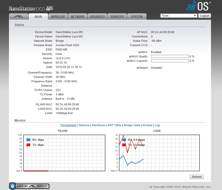

Вот визуально всё хорошо, но сигнал не идёт...
А чем вы проверяете? Нужно устройство с 5Ггц модулем. И отключите airmax.
"График, который точка отображает в web-интерфейсе стоит на отметке "0"." - так и должен 0 - потому что нет подключенных устройств к WLAN
Если при выборе SSID на устройстве с 5Ггц модулем не появится WiFI(ssid) тарелки, то только в ремонт.
Еще как вариант - перевести тарелку в Station и просканировать эфир - может что-то поймает в округе (если поймала, то с WLAN всё ок).

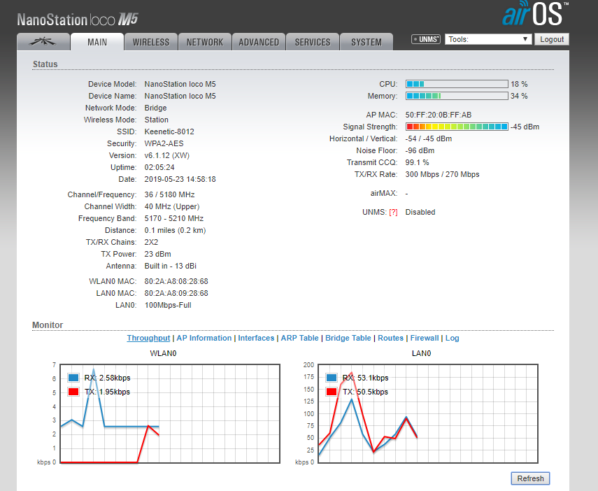

Ну видимо с WIFI модулем всё ок (или частично ок) Я пытаюсь найти станцию через двухдиапазонный адаптер tp-link AC 600 и он SSID не видит на 5 Ггц, но видит соседнее устройство в том же диапазоне, и станция тоже его нашла в режиме "Station" но когда я переключаюсь в режим Access point - SSID в эфире нет
отключите airmax в режиме AP и выставите полосу в 20Mhz для начала + зафиксируйте частоту из диапазона адаптера.
И возможно адаптер tp-link AC 600 не Видит AP, т.к. АР работает на той частоте, которая адаптеру не знакома.

Вы не можете не согласиться. Я вам привёл спецификацию ВАШЕГО tp-link AC 600, а конкретней 5Ггц - на каких частотах работает. На других НЕ будет (про 2,4 не говорю).
Если LOCO M5 (без airmax в режиме АР) будет работать на диапазоне частот к примеру (выставлена на авто по умолчанию) 5450-5600 - ваш "свисток" её НЕ увидит!
Спецификация LOCOM5
https://dl.ubnt.com/datasheets/nanostationm/nsm_ds_web.pdf
Страница № 8
Operating Frequency:
Worldwide USA 5170-5875 MHz
USA 5725-5850 MHz
USA DFS 5250-5850 MHz
Частоты/каналы: https://en.wikipedia.org/wiki/List_of_WLAN_channels
У вашего "свистка" и LocoM5 должны совпадать рабочие частоты. У LocoM5 зависит от выбора страны.

Я пошел другим путем - я свисток настроил в качестве точки доступа и опять просканил сеть - в таком режиме они друг-друга видят, обмен данными идет. Значит они совпадают по диапазону частот? Но это не тот режим, который мне нужен...
Вы вообще сообщения не читаете. Или читаете между строк.
Если LOCO M5 (без airmax в режиме АР) будет работать на диапазоне частот к примеру (выставлена на авто по умолчанию) 5450-5600 - ваш "свисток" её НЕ увидит! ТАК КАК ВАШ СВИСТОК РАБОТАЕТ в 5Ггц ТОЛЬКО:
Диапазон частот (приём и передача):
5150-5350 МГц
5650-5725 МГц
Наймите знающего, квалифицированного специалиста в сетях - и не мучайтесь. И читайте всегда спецификации к устройствам с сайтов производителей.
