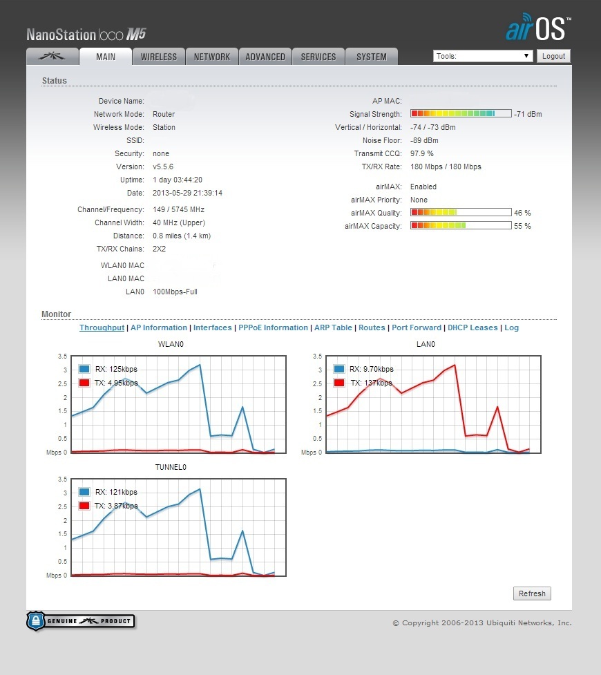

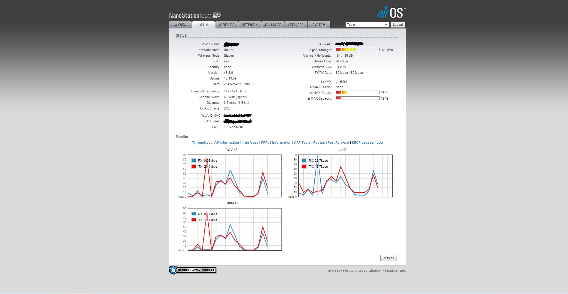

Наверно у вас качество сигнала "на троечку" поэтому при слабой нагрузке всё работает, а при закачке фильма трафик проседает.

Ну да, сигнал действительно не очень.

Я бы назвал это "вообще никакущий".
Подберите другое место для установки Наноса, ещё пару раз проверьте юстировку на передатчик.
У вас видимо канал торрентом по максимуму забивается и даже тех. данные не проходят. Попробуйте ограничить торрент по скорости и посмотрите что получится. Оставьте для пробы хотябы 32к свободных.
