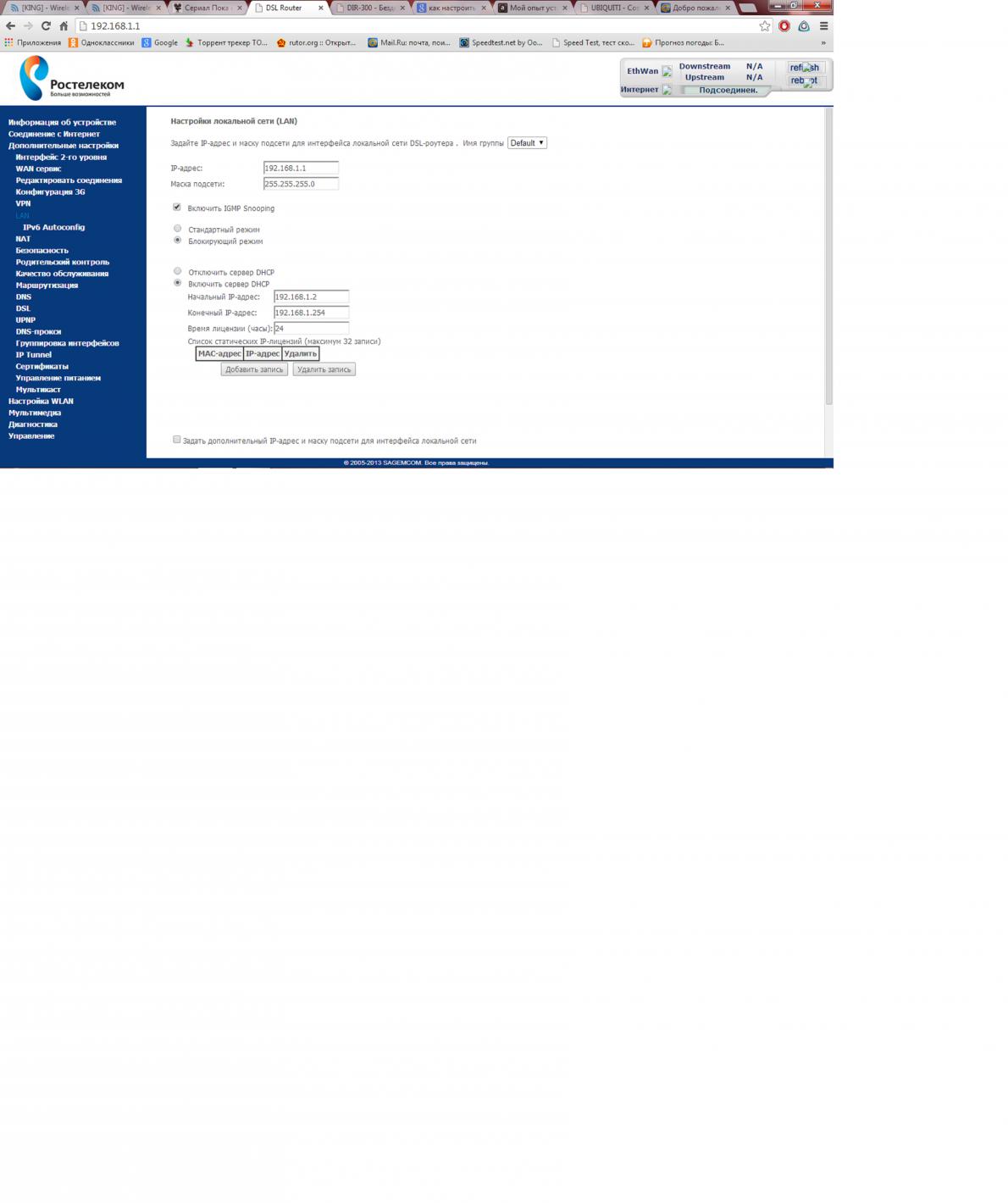

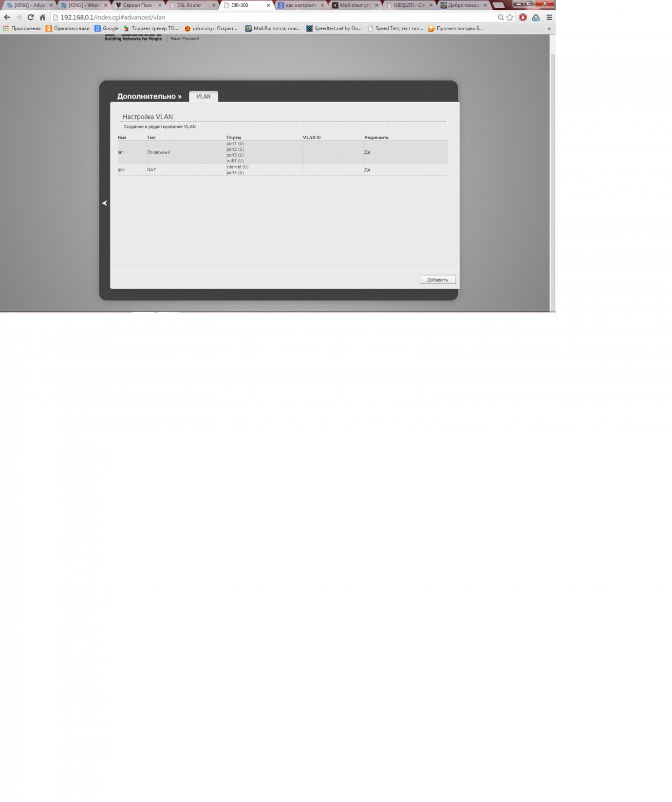

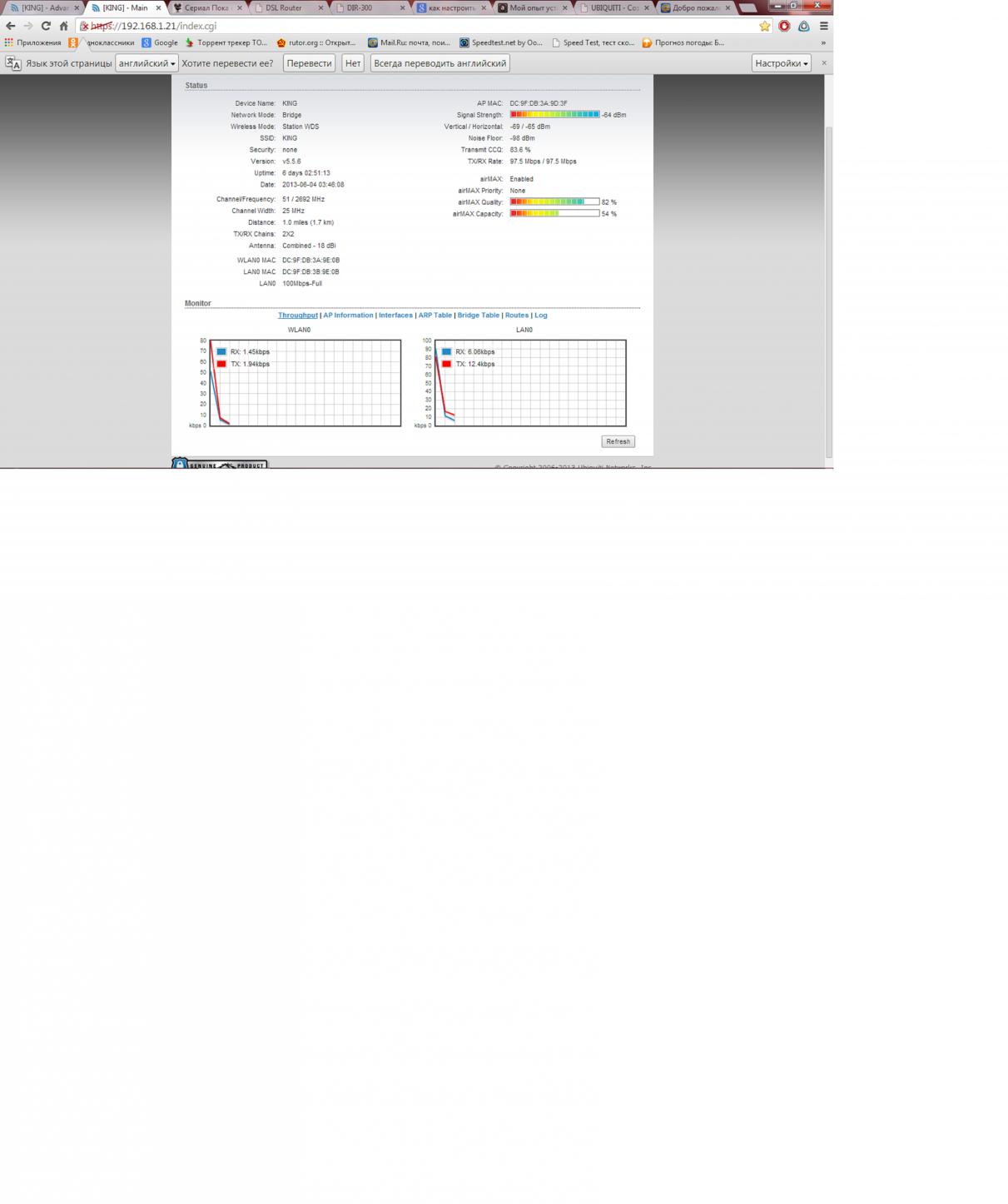

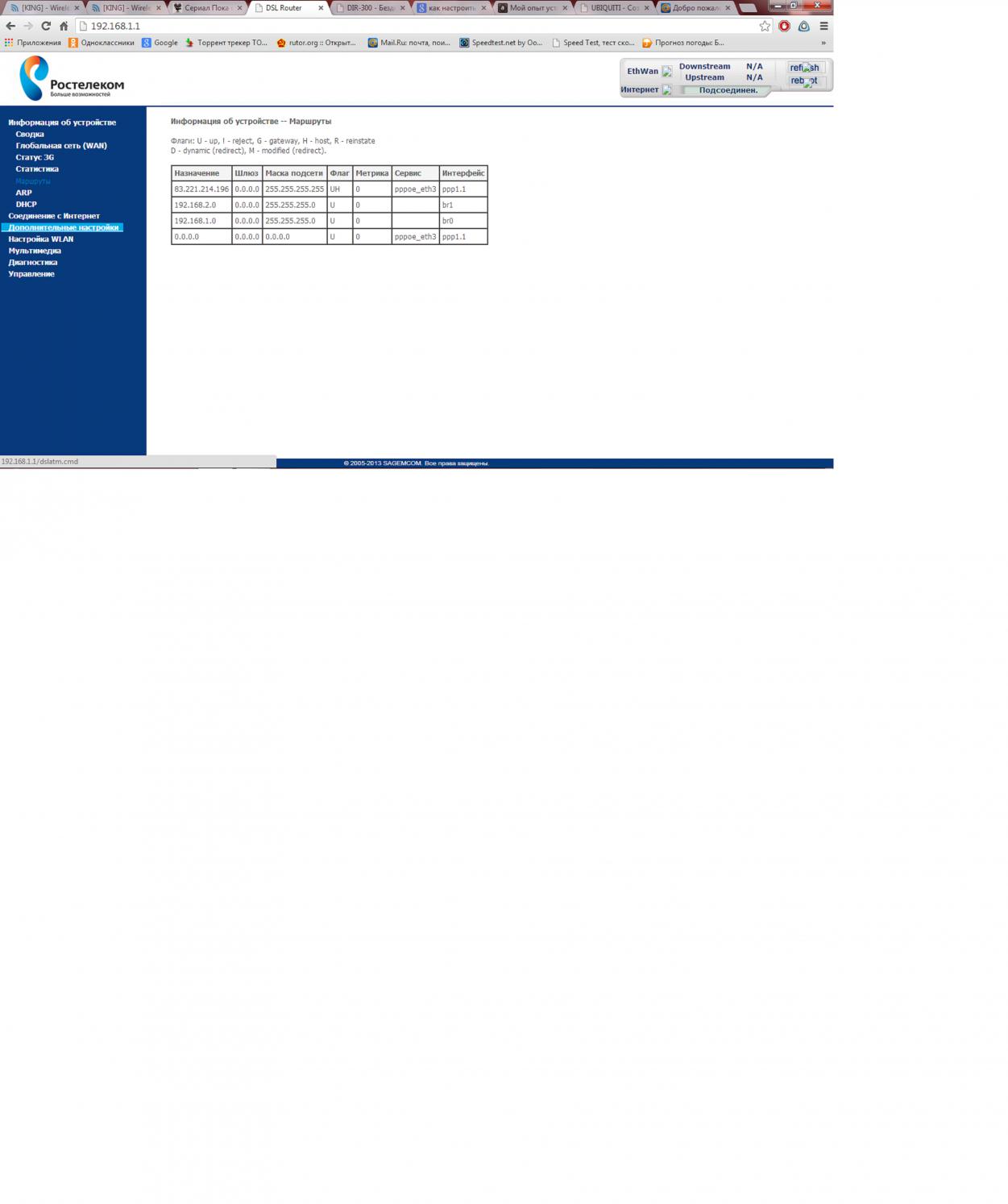

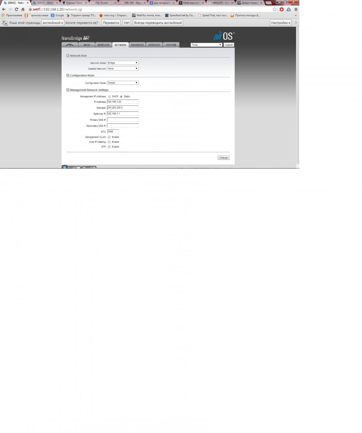

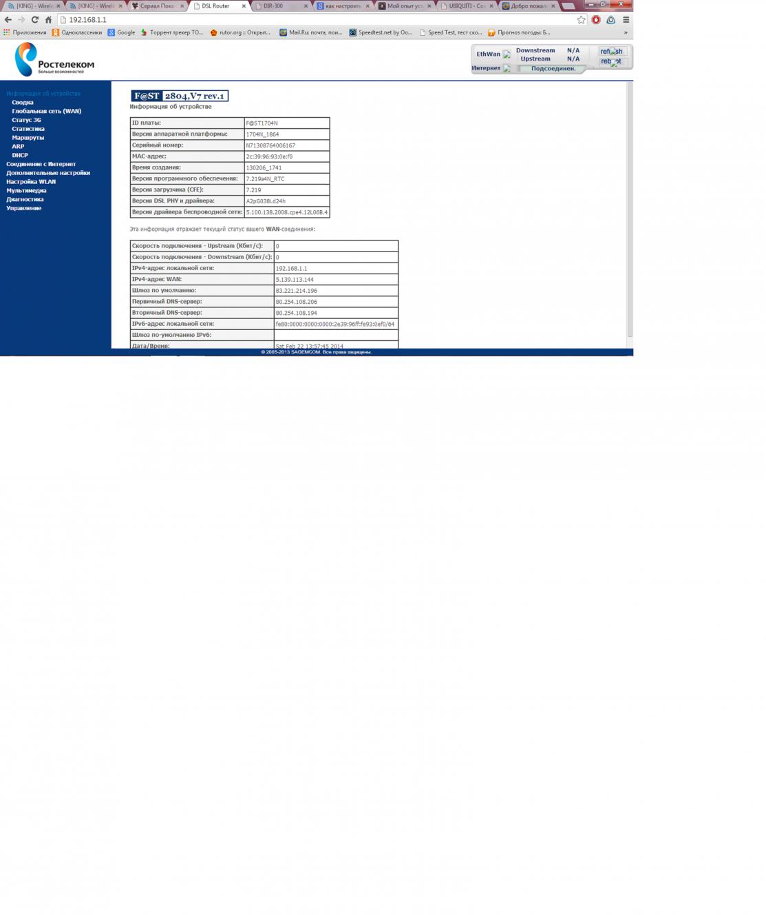

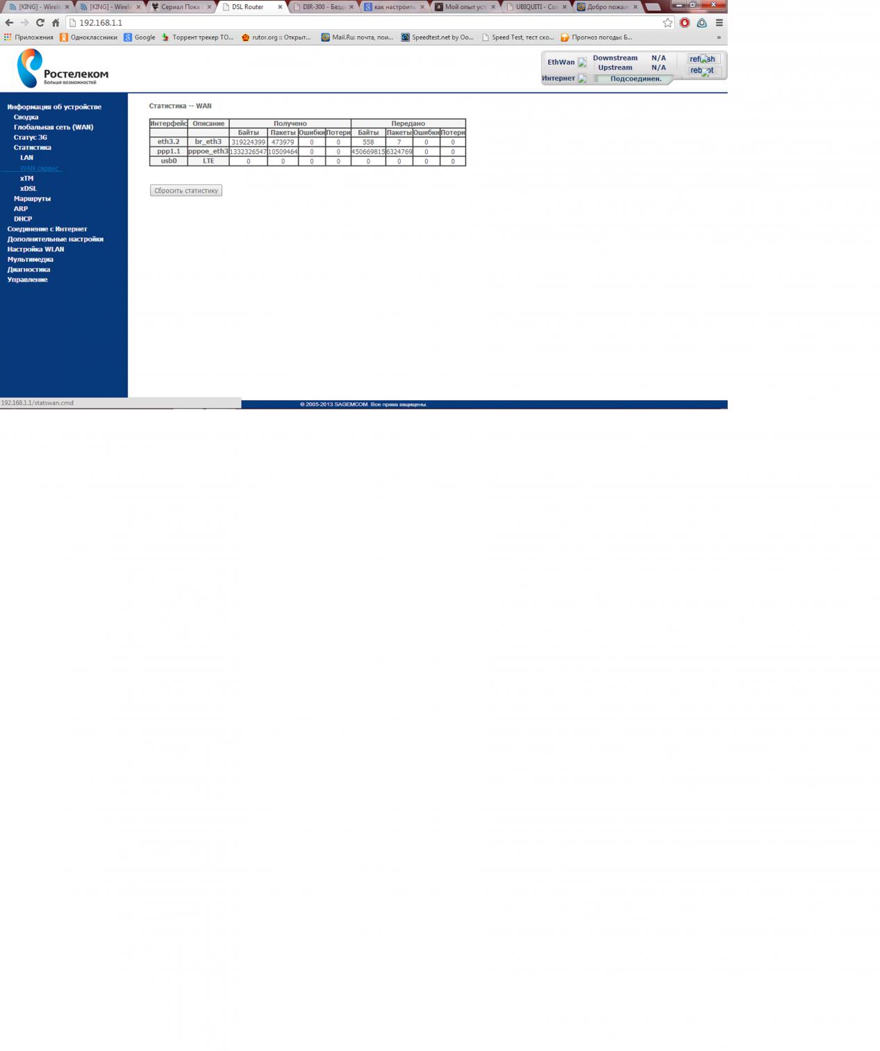

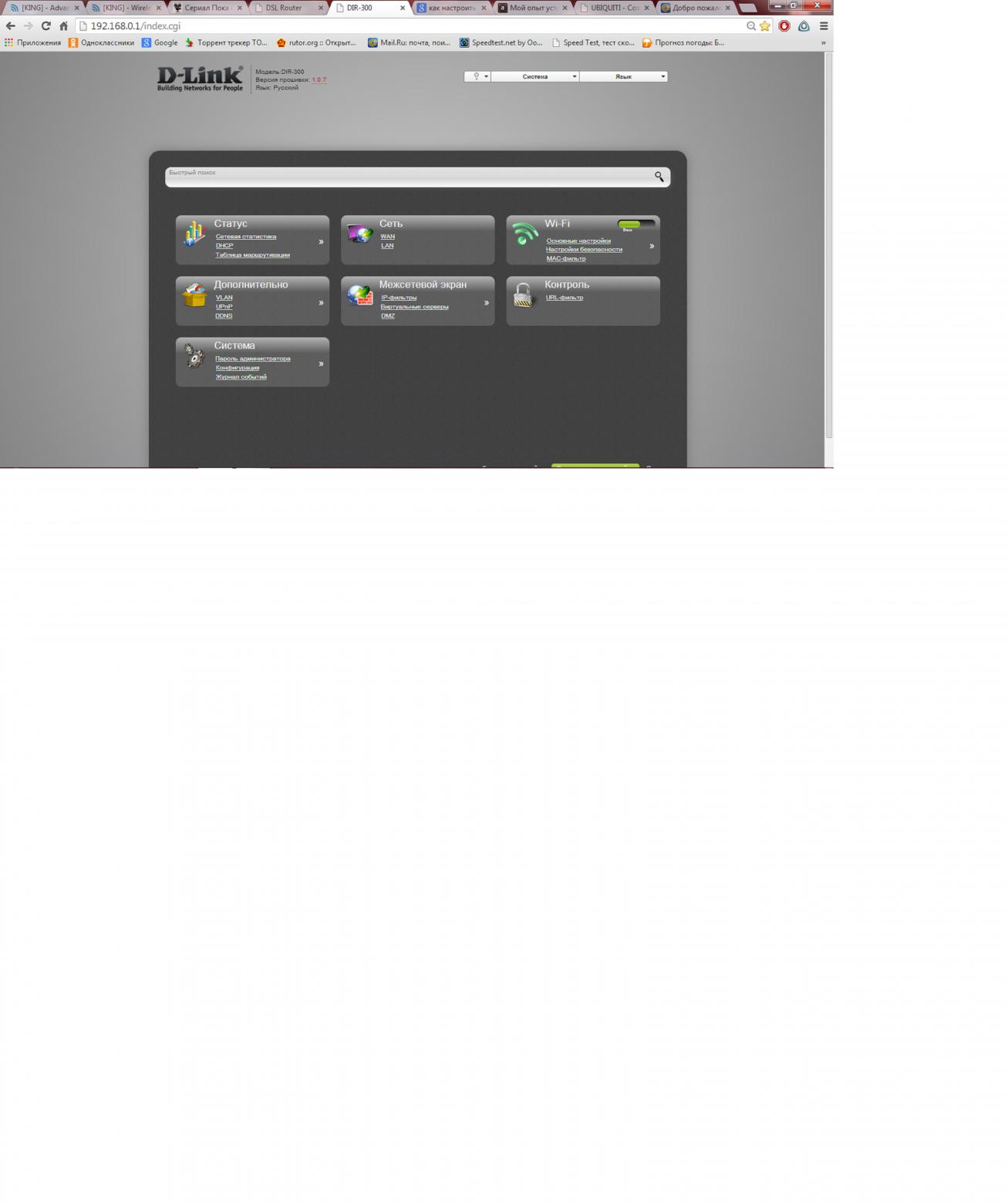

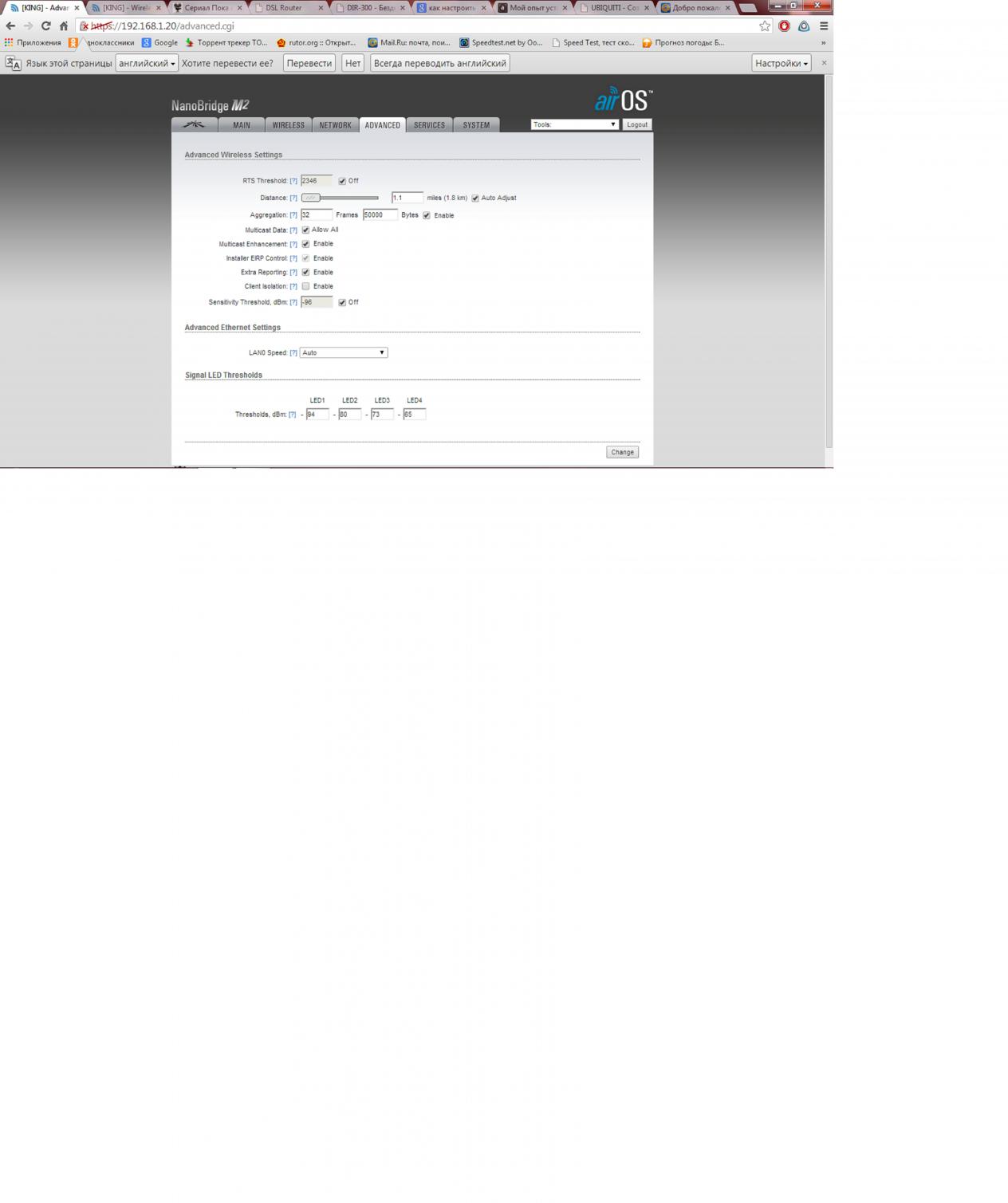

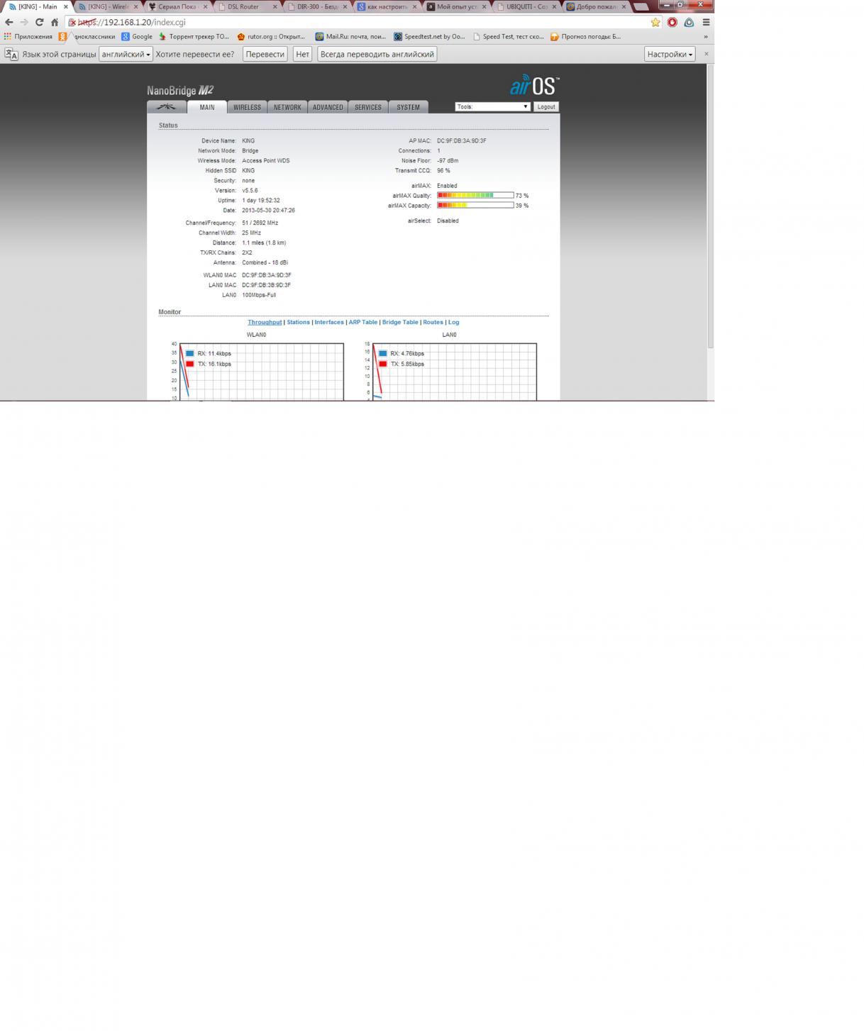

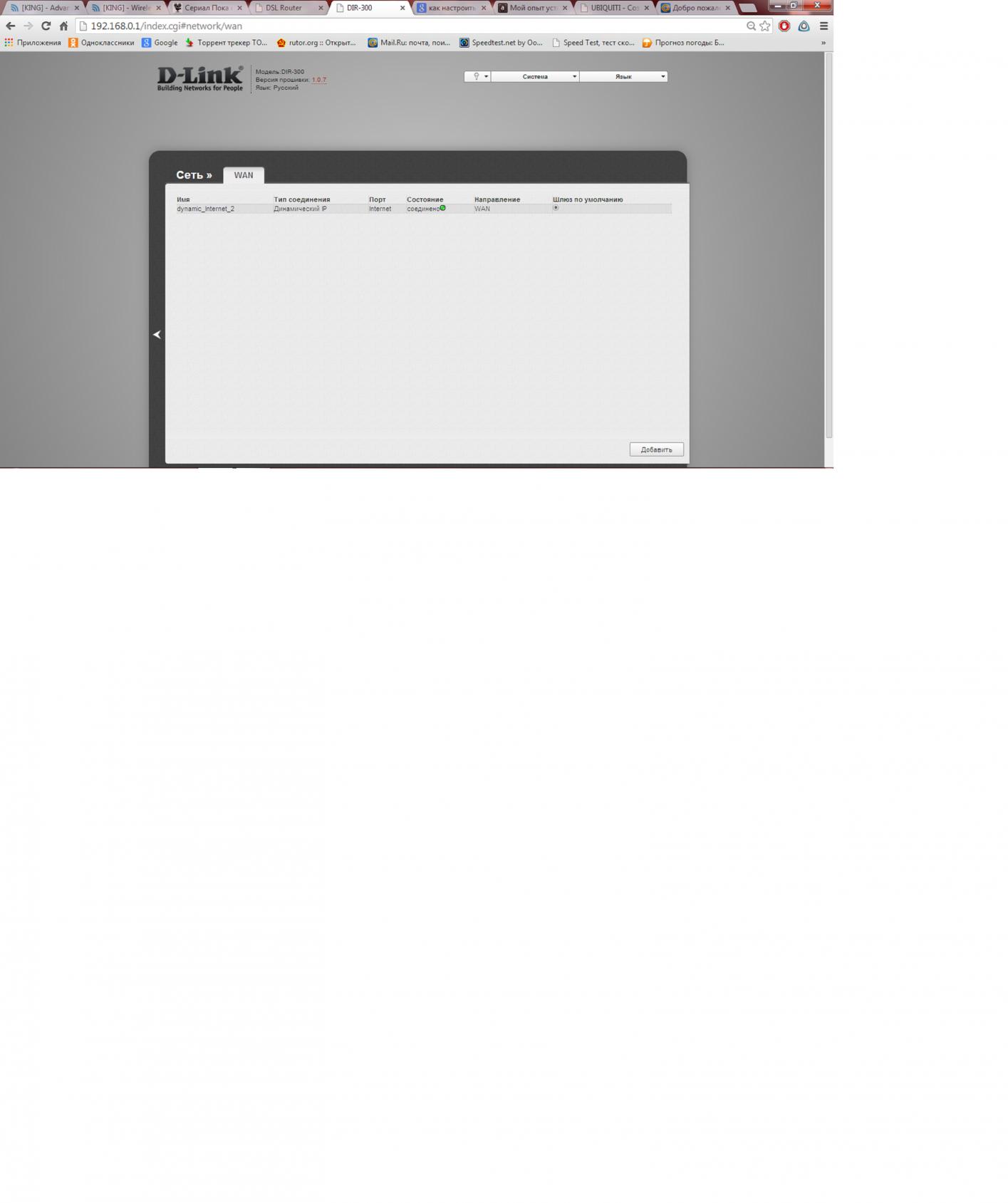

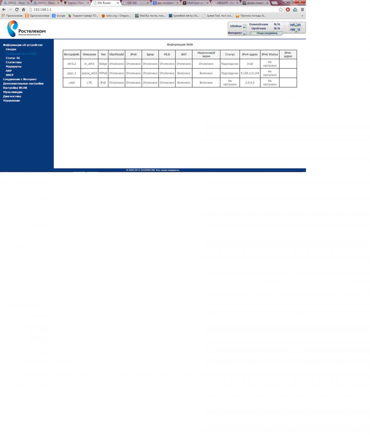

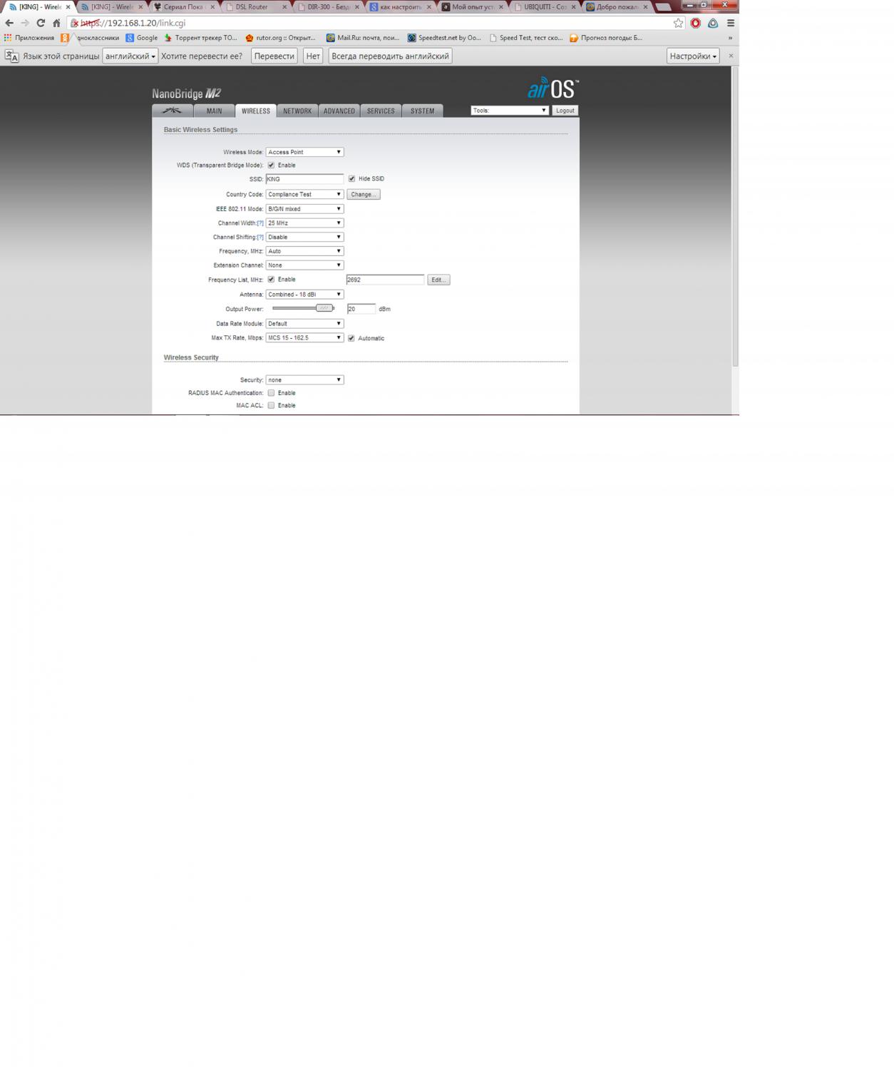

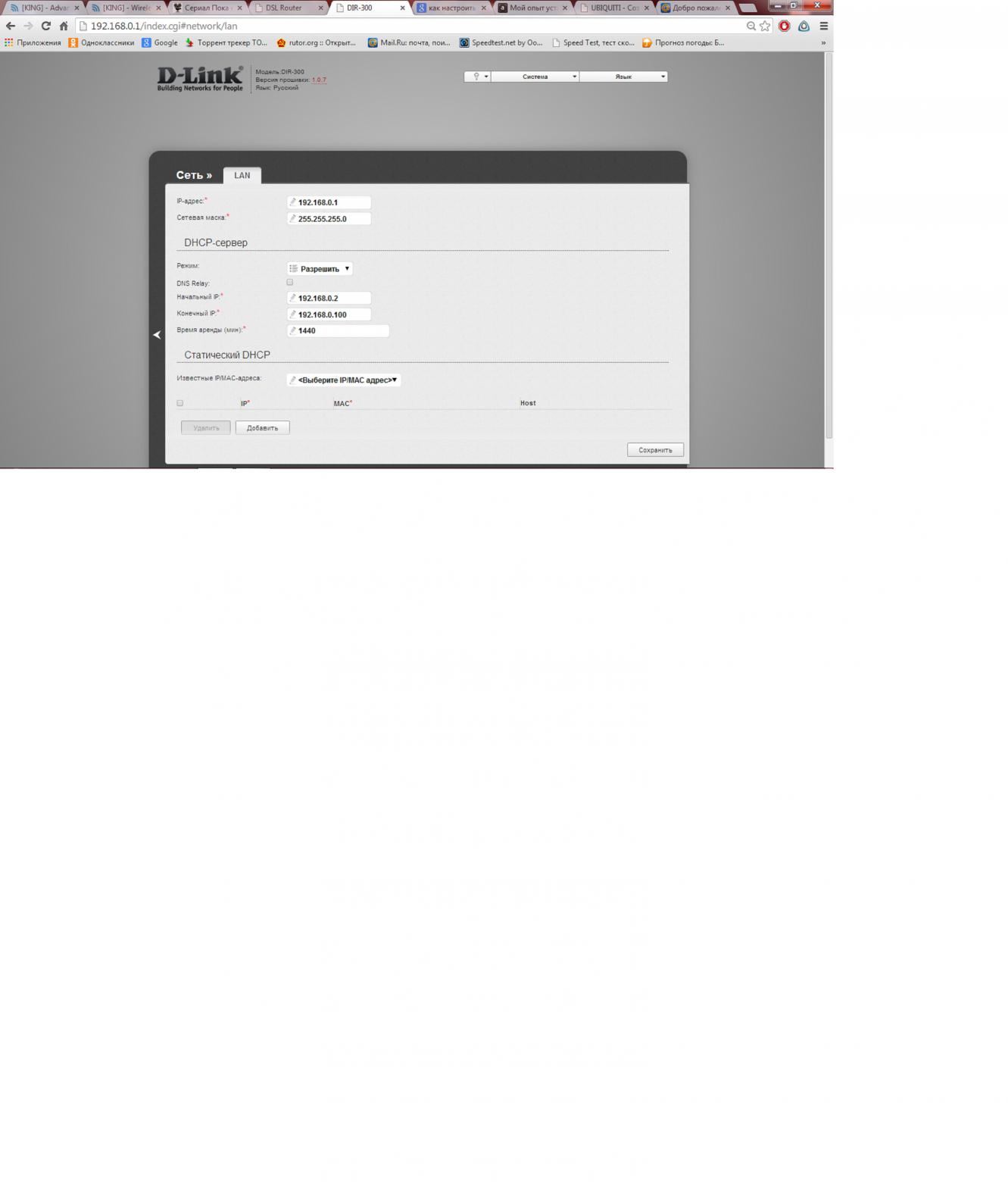

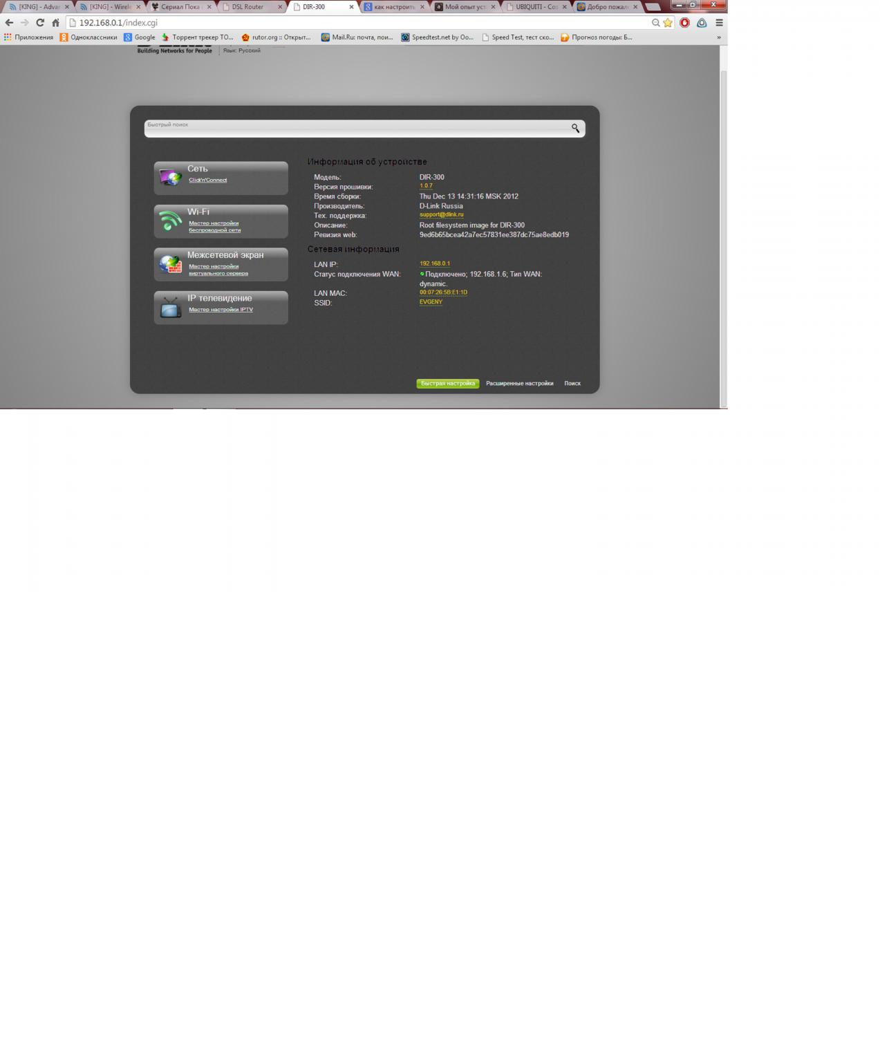

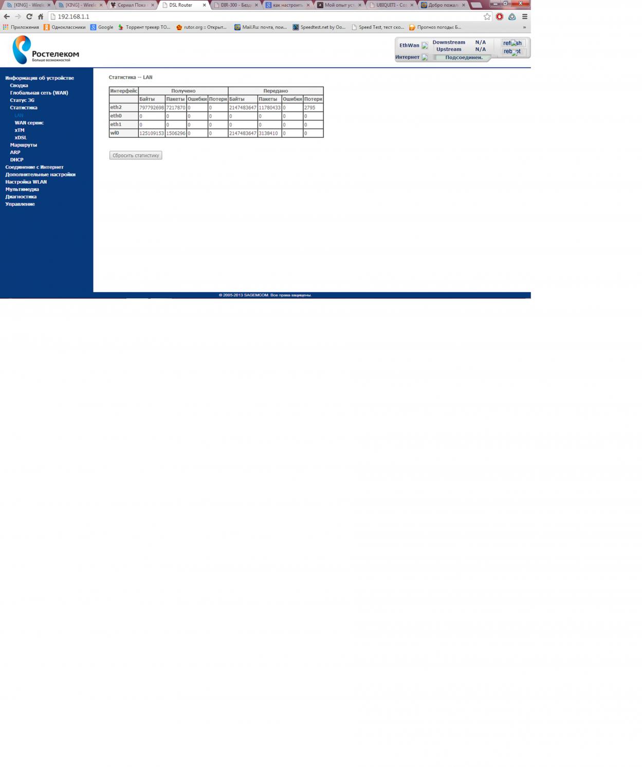

Здравствуйте,Помогите настроить IPTV .Со стороны провайдера ростелеком подключено оборудование,роултер F@st2804 к нему подключена Nano Bridge M2-18. в режиме Access Point WDS. Со стороны клиента Nano BridgeM2-18.в режиме Station WDS потом T-Link DIR-300C1.интернет работает без проблем,когда подключаю приставку motorola VIP 1003 нет телевидения ,когда ввожу логин и пароль указаный на нижней части приставки,пишет не верный логин.вот скриншоты.

А по делу - у РТК мультикаст, который тупая приставка F@st не пропускает и не смешивает с трафиком NAT после авторизации pppoe.
Для IPTV вам надо роутер ставить после беспроводного моста, и в роутер уже приставку пихать. Спец порт под это дело настраивается

у меня на моей стороне после моста стоит dir-300c1 и порт я для приставки выделил но все ровно не работает.
