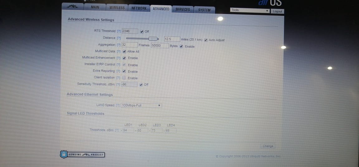

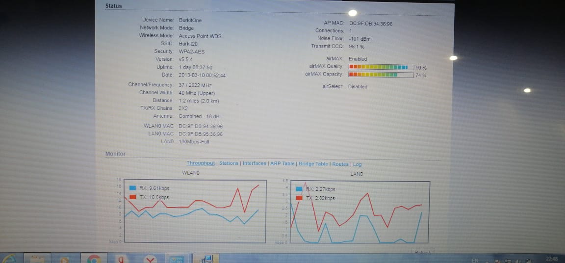

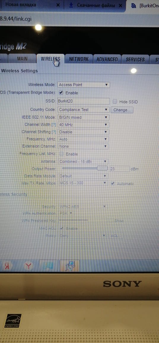

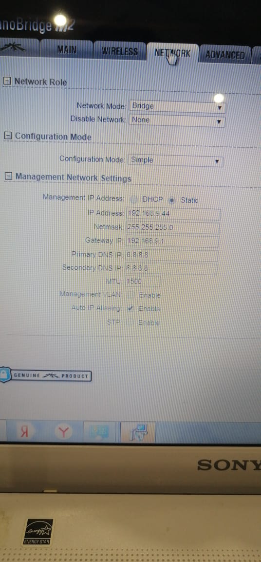

Добрый день всем. Прошу помочь. Установил радиомост на М2-300, в прямой видимости, расстояние 2 км. Вроде как связь есть , но скорость интренета всего 6 Mbps. а на входе на передатчик 100 Mbps. Настройки вложил.

Судя по фоткам скорость не должна так падать... А на входе что стоит? Роутер?
А что на частотах 23xx?
Также есть большой перекос в сигнале вертикаль/горизонталь, есть препятствия.

А почему дистанция 20 км? Попробуйте уменьшит ширину канала до 20 МГц, хотя вряд ли поможет.
Исходил из того что больше дистанция, мощнее сигнал, поправте если ошибаюсь. Ширину канала вечером сменю, отпишусь есть положительные изменения или нет.
Частоту поменяйте, юстировку проверьте. Встроенный тест скорости сделайте на разных частотах и сами всё увидете.
Избыток мощности, чаще всего приводит к перекрестным помехам, создаваемым самим устройством. Тут лучше соблюдать принцип минимальности, увеличивать мощность до достижения устойчивой связи.
Принято, скорректирую.
