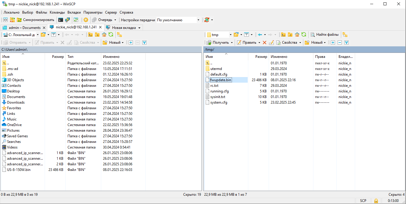

С помощью winSCP копировал во временную папку свича файл-обновление, переименовал его в соответствии с инструкцией:
11423
11424

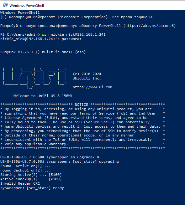

После запуска команды на обновление PowerShell повисает в таком состоянии:
11425
Что сделал не так?
6.916
CRC - контрольная сумма.
Неправильный заголовок контрольной суммы.
Видимо прошивка в процессе манипуляций повредилась.

Несколько раз повторил с этой и другими, более ранними прошивками, результат такой же. Мне кажется, что-то делаю не так.

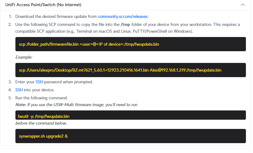

Правильно понял, что файл с обновлением требуется переименовать в конкретное название: fwupdate.bin ?
6.916
Лучше делать как советуют.
Кроме того, в этой ситуации, сообщение
это баг производителя.

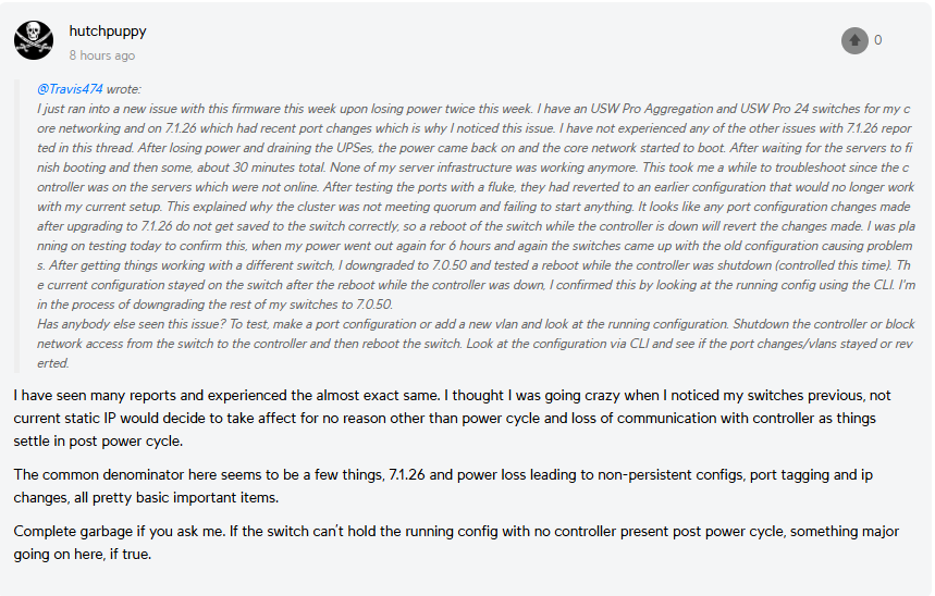

Посмотрите здесь: https://community.ui.com/questions/...ader-CRC/fcffc306-65c2-4166-b330-17b2eae90ced

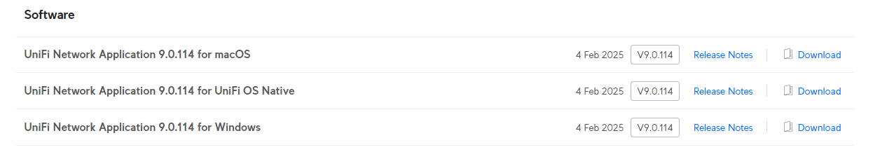

У меня не получилось зайти на указанный ресурс https://fw-download.ubnt.com/data/unifi-firmware чтобы поискать прошивку для своего железа. Вообще почитал комментарии к прошивке и подумал, что пока не стоит обновлять, видимо надо дождаться следующую версию:
11433

В итоге способ ниже сработал. Понаблюдаю за поведением свича. Если будут проблемы, откачусь к 7.0.50
11434
