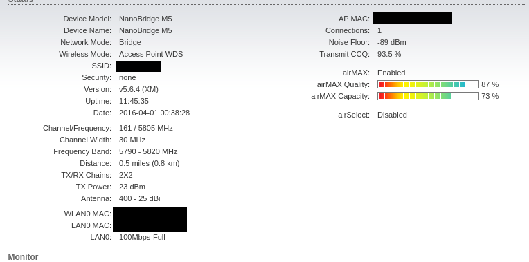

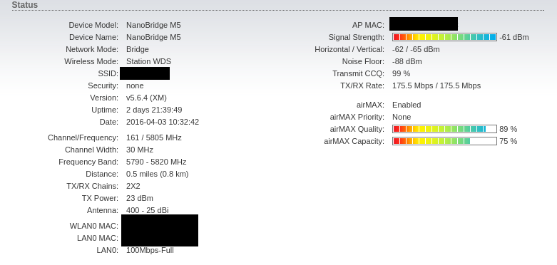

Есть линк из Nanobridge M5. Примерно 1-2 км. Имеем периодическое зависание линка. То есть либо шкала уровней сигнала "зависла", и если кикнуть дальнюю точку заново они не славливаются, либо же просто связь между точками теряется. Теперь самое главное. Помогает циклический ребут ближней точки с другой шириной канала. То есть можно 1-10 раз поменять канал, после этого точки словятся. НО(!!!) если ребутнуть ближнюю точку снова, вероятность что они словятся равна 50%. Сразу скажу, настройки точек в Wireless идентичные. Никаких сдвигов канала, разных частот нет.
Как пытались решить проблему - наводили и перенаводили точки, меняли адаптеры, ГЗ, патчкорды, сами точки, измеряли напряжение, подключали через стабилизаторы - не помогает.
Посмотрели логи - увидели следующее:
wireless: ath0 Sending deauth to *MAC_ADDRESS* Reason: 4-way keying handshake timeout (15).
Погуглив различные форумы, решили что проблема в аутентификации по WPA-2. Отключили. Казалось бы помогло, точки стали славливаться после ребута мгновенно и с любыми каналами. Логи стали чистые. Но вот прошло три дня - и дальняя точка снова зависла. Помог ребут ближней...
В логах на дальней только это:
Apr 2 22:33:59 wireless: ath0 New Access Point/Cell address:Not-Associated
Apr 2 22:51:11 wireless: ath0 New Access Point/Cell address: *MAC_ADDRESS*
То есть в 22-50 ребутнули ближнюю. С дальней ничего не происходило, не ребута ничего.
Так вот вопрос - у нас около 200 различных радиолинков, что не так с этим? Что может послужить причиной неадекватного поведения точки (какой?) / точек? Может кто-то с этим сталкивался?
Приложил логи.

На таком расстоянии мощность на 23 и сигнал -61. Тогда тут что то не так, это либо отъюстировали не правильно, либо частота зашумленная, но первый вариант более похож. На этом расстоянии у вас мощность должна быть -8dBm.
Отношение сигнала к шуму у вас -89, это плохо. Ищите через AirView чистый канал и юстируйте очень тщательно до последнего dBm через web интерфейс, не в коем случае на глаз не юстировать!
Около 200 линков??? Что то мне мало верится, т.к просто ужасный линк в 1.2км. Больше скринов нужно показать и график спектрального анализатора.
это не отношение сигнала к шуму, а уровень шума, уровень сигнала 63dBm. Это вполне приличные показатели для зашумленной среды передачи данных. 50-70 Мбит/с на этом линке спокойно ходит. Ввиду различных причин уровень шума понизить пока нет возможности.
Я понимаю что зависание это одно, а сигнал и качество это другое. Но я не хочу помогать тем, кто на 23dBm шумит в точку 1.2км. Это бред, полный при полный. У вас там -8 dBm хватит. а если зашумлен эфир и частота у вас там куплена, то 3dBm максимум. И пока вы не отрегулируете свой линк для этого расстояния до идеала, то лично я не хочу помогать на счет зависания. Хотя у меня появилось пару идей, но я оставлю их на потом...

Куда мощность регулировать в этом состоянии линка, там уже -61 и это норма. Но для 1.2км с 23dBm мощности это совсем не норма. У меня есть что сказать всегда, да и вы не все скрины скинули с точек. забыли wireless выложить.
