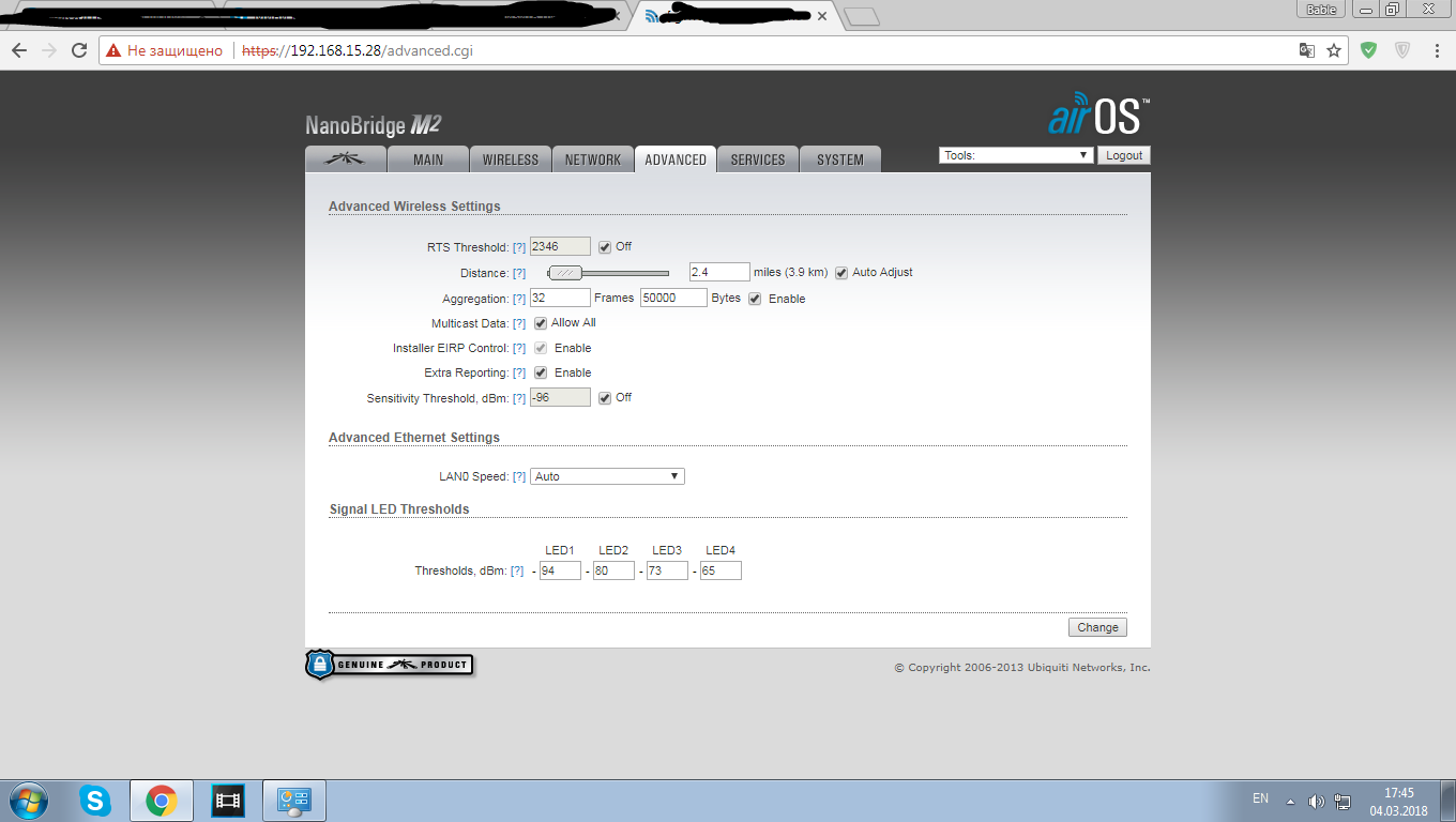

Итак, подключил интернет в местного провайдера через нанобридж м2. С самого начала наблюдал очень плохой пинг в зависимости от времени суток(Утром 20-50, вечером 40-300, пинговал сервера гугла) при хорошем сигнале(На счет прямой видимости не уверен), так как сам этом не разбираюсь прошу помощи, к вебморде доступ есть, пароль и логин стандартные.

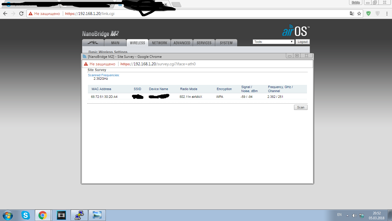

Скажу от себя, пробивал поставить ширину канала 20 но нет подключения, думал что из-за того что на стороне провайдера стоит ширина 40, так же искал проблему на форуме, похожие теми есть, но ответа там не нашёл

Судя по скринам это мост!
Что хочет получить автор, я так и не понял.
Плохой пинг гугла в разное время суток- перегруз АР провайдера. ИМХО.
1) что за провайдер?
2) какая скорость интернета и пинг по спидтесту, утром и вечером?
Для начала...

Кто настраивал Вашу точку?
На вкладке wireless закрашен ssid с какой целью?
Почему дальше lock to ap mac пусто? Там должен быть мак адрес точки доступа провайдера! Где ssid жмёшь select находишь своего провайдера и жмёшь lock to ap mac

Если честно - то я бы попросил прийти снова этого "чудо настройщика" и настроить(обновить тарелки) так, как положено. Настройки вызывают много вопросов. Для начала - пусть обновят обе тарелки на новые прошивки и поставят WPA2 - далее в Network settings уладят всё "как надо" - после объяснят - почему "выкручивают" на максимум мощность и не ставят галку в поле "Max TX Rate" И "WDS". Судя по CCQ - у вас помехи в прямой видимости или шумы. Одним словом мост настроен безобразно.
Не мучайте себя - пригласите их.
Пост выше - автор всё правильно описал. Внесу коррективы - согласно Российскому законадательству - максимальная мощность - 100 мВт, что соответствует в настройках - 20 dBm

Как сказать, это крупный кабельный провайдер который работает по области и подключает также как видим по вайфаю, но я сам уже понял какой у них там хаос(в противном случае тут бы не писал). Прошу простить меня, не умного юзера так как создал сам новую проблему, решил по глупости обновить прошивку с 5.5.6 до 5.6.6 и теперь бридж видит подключение но его выбрать не могу, прошу помощи))

Прошивку старую ищи. У провайдера прошивка старая и протокол шифрования старый. Точка настроена на отъ»»»»»сь
Спасибо вам, откатил к 5.5.6, все работает, но вот проблема осталась. Может найдутся люди которые скажут как можно нормально настроить с "моей" стороны не привлекая провайдера(хоть по минимуму), ибо понял что люди от провайдера не намного умнее меня. Как понял в провайдера ширина канала 40, и 20 я себе никак не поставлю(что логично не подключается), что ещё можно настроить на моей стороне?
