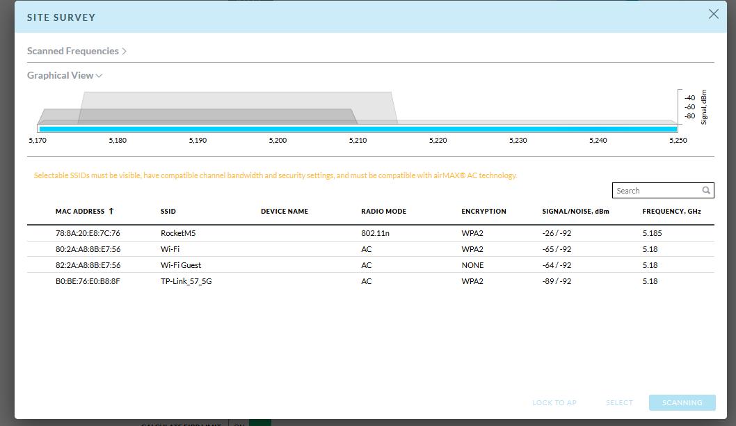

Появилась проблема с Rocket M5 с антенной airMAX Base Station AM-5G16 ввыступает точкой доступа и к нему должен подключатся PowerBeam AC GEN2.
Проблема что PowerBeam AC GEN2 видит сеть которую создал Rocket M5 но не может к ней подключится. (настройки сети, авторизаций, ширины канала одинаковые) Наоборот тоже так же.
Возможно они не совместимы?
Где-то можно увидеть таблицу совместимости?

PowerBeam AC GEN2 видит сеть которую создал Rocket M5 не может к ней подключится.
И не сможет, с определенных версий прошивок (с версий AirOS 8.5.4/6.1.7 описано в соответствующих changelog): серия М (станция) может подключаться к серии АС (точка доступа), наоборот нет.
