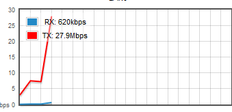

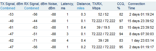

Здравствуйте!
Ранее в феврале 2020 у вас приобрели точку доступа UBIQUITI Bullet M2HP и антенна AO-2415. Как уже выяснилось, модификация точки доступа новая (XW). С помощью данной точки доступа и шести NanoStation M2 построили сеть типа «звезда». Станции NanoStation M2 разноудаленные (от 300 до 1500 м). Каждая Station генерирует исходящий трафик порядка 2-3 Мбит/сек. Вся связка работает корректно. В пике поток данных, который пропускает через себя Bullet, достигает 25 Мбит/сек +-, чего нам хватает. Настройки беспроводного интерфейса практически все установлены на автоматические.

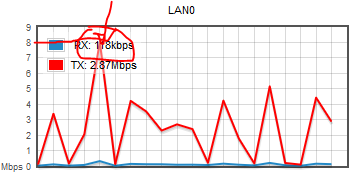

Позднее в мае 2020 для другого объекта приобрели точно такой же комплект, но получили более старую модификацию XM. Station к ней подключено всего 4 шт. Но поимели такую ситуацию, что через себя Bullet M2HP через себя пропускает не более 8 Мбит/сек, чего нам не хватает. Стоит отметить, что Station расположены гораздо ближе (200-500 м), чем на первом объекте (300-1500 м).
7732
P.S.: условия работы одинаковые, оборудование установлено далеко от города, в округе wi-fi отсутствует.

Это значение по умолчанию. Всё корректно работает. Приложен скрин именно рабочей схемы, в которой нас всё устраивает.
Во второй схеме пробовал менять данное значение - к результату не привело.
