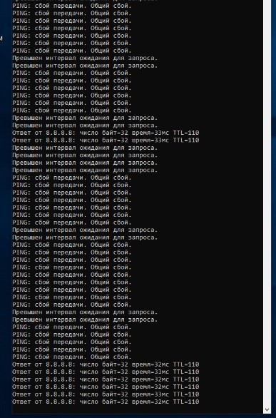

Привет, есть давняя проблема с сетью и не понимаю куда рыть.
Есть локалка 192.168.15.0/24 на свиче UNIFI SWITCH 24, в инет смотрит UNIFI USG PRO4 на WAN провайдерский PPPoE.
Всё настроено, интернет работает, компы в локалке видят инет, НО при очередном включении (или перезагрузке) любого компьютера интернет появляется вообще не сразу. Т.е. пинги наружу не идут, но локально всё пингуется, в т.ч. и USG PRO4. При этом на компах с win7 через какое-то время инет может появиться сам. Но там, где win10 всё глухо.
Самое интересное, что проблема решается после многократного переподключения к сети (остановкой и включением адаптера в панели управления, перетыканием патчкорда, перезагрузками компьютера). Причем, после 4-5 переподключений сначала проходит 1 пинг из 4х, потом может потребоваться 2-3 переподключения и при очередном пинги начинают идти нормально и инет начинает работать ровно до перезагрузки.
Что это может быть и как решить?

Интернет на всех компах работает и пинги проходят - в сети 10-15 клиентов все ок. Проблема именно при включении очередного компьютера - описанно в первом посте.
Я могу в порт свича воткнуть хаб и в хаб сначала включить комп и инета не будет, проделаю танцы с бубном по рестарту сетевого адаптера (см.первый пост) инет появится. В другой порт хаба включить другой комп и при полной работоспособности первого компа на втором начнется таже фигня - локалка есть, инета нет.
Возможно USG как-то криво авторизует новых клиентов в проводной сети? DHCP UniFi Controller прописан на Windows Server на котором развернут софтовый UniFi Controller

Винды 7, 10 / юбунты разные чистые установки в том числе. В других сетях работают без проблем.
Может быть какой-то конфликт UniFi Controller'a и Касперского, развернутого на том же сервере?

Возможно, но через сеть WiFi ( 4 х UniFi AP-AC-LR ) клиенты подключаются без проблем. В том числе те десктопы (win7, win10) если в них воткнуть USB wi-fi адаптер.

Но проблема на 99% точно в касперском
Снёс касперского на сервере, но оставил Security Center. Перезагрузул сервер. Сделал провижн USG. На первый взгляд что-то изменилось, но не сильно. У клинентов с Win10 при включении инет стал появляться сам (раньше вообще такого не было), но пока всё равно это требует от 1 минуты до 10...
Кстати, правильно ли у меня настроено, что в качестве DHCP сервера указан хост с win-сервером, на котором развернут контроллер? М.б. правильнее чтобы в этом качестве выступал USG ?
