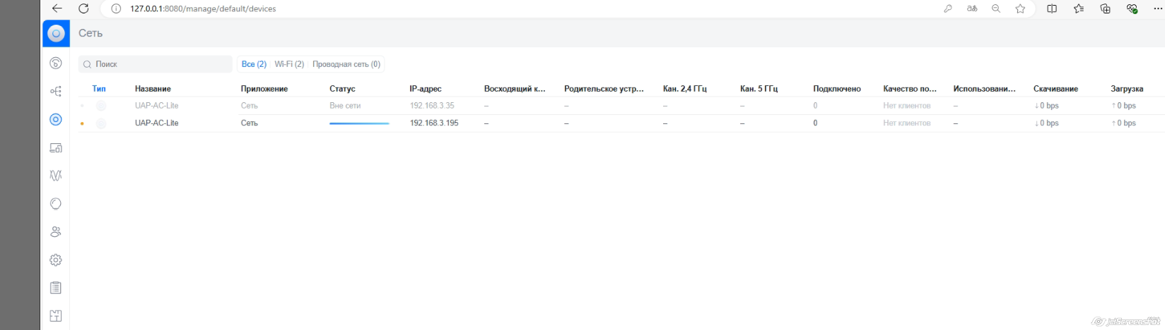

Добрый день, проблема в следующем, есть точка доступа UAP-AC-Lite и програмный контроллер. Друг друга они видят, но точка не переходит в статус готова вот в таком виде постоянно висит
11199
ВНП поднял прошивка закэшировалась, по ssh зайти не могу пароли не принимает никакие.

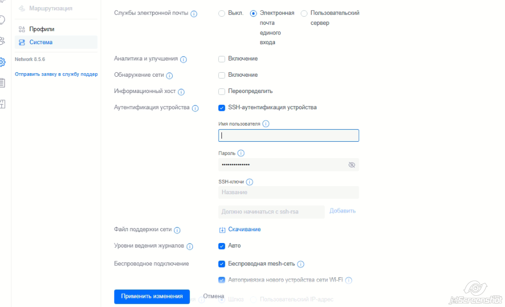

ssh пароли и логин задаются в контроллере.
6.909
"UniFi Network Devices: SSH is enabled by default. The credentials consist of a random string of characters. View and configure them by navigating to UniFi Network > Settings > Advanced > Device Authentication."
M
mertverik
21 Окт 2024
42
Да я пробовал менять там пароль, все равно не подходит.
6.909
А точку адоптировали? Если нет, то стандартный ubnt/ubnt, root/ubnt, ui/ui.
