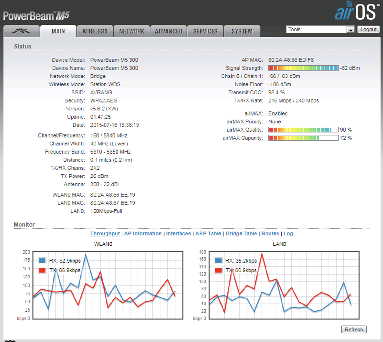

Всем привет!
Есть проблема со связью. Очень подозреваю, что сбилось направление антенн, однако не умею читать СТАТУС соединения.
1. Кто-нибудь может простым языком научить как читается статус соединения? (правая сторона скриншотов)
2. За одно подсказать действительно ли проблема решится с корректировкой?
3. Как понять какую именно антенну надо корректировать?

Первое что бросилось в глаза это мощность. Прибери, не мешай другим. В остальном все очень неплохо, возможно немного не стреляют в друг друга или помеха на пути какаято....
У Вас на первом скриншоте CCQ 67.7% а на втором 98.4%, это означает, что одна из антенн хуже видит другую. Т.е. вторая принмает лучше, чем первая, тут скорее юстировка нужна.
Благодарю! Действительно, антенны сбились с направления. Подправили все. Стало лучше.
Но горит всего 2 красных индикатора сигнала. Это нормально? Допустимо?

1. Chain0 это влево-вправо. Chain1 вверх-вниз.
2. Мощность можно загнать даже в - для двухсот метров 26 овердохрена. Антенна у вас ушла влево.
3. Встроенное Antenna Alignment Tool вам расскажет точно какая из них работает не так.
