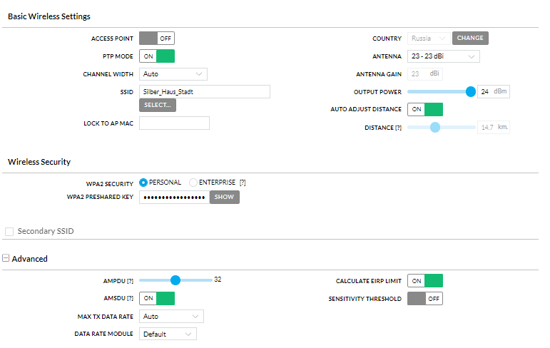

Уважаемы форумчане и созерцатели,

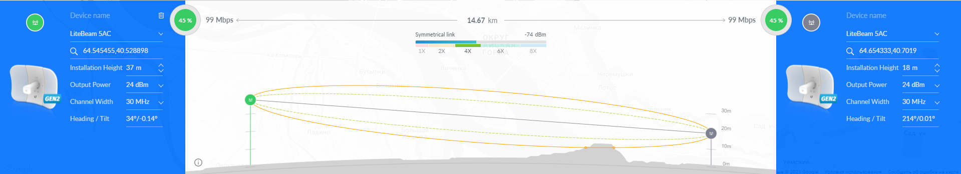

Зашёл в тупик при настройке пары антен LiteBeam 5AC gen2, далее LBE. Одна из LBE установлена на вышке 18 метров, на 4 метра выше леса, вторая установлена в городе на высоте 37-38 метров, приложу карту высот. Расстояние 14.7км. У антен есть прямая видимость, но как видно на фотокарточке, зоны Френеля выглядят не очень хорошо =(.

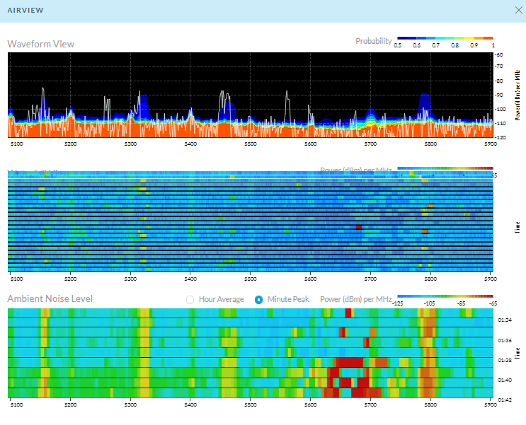

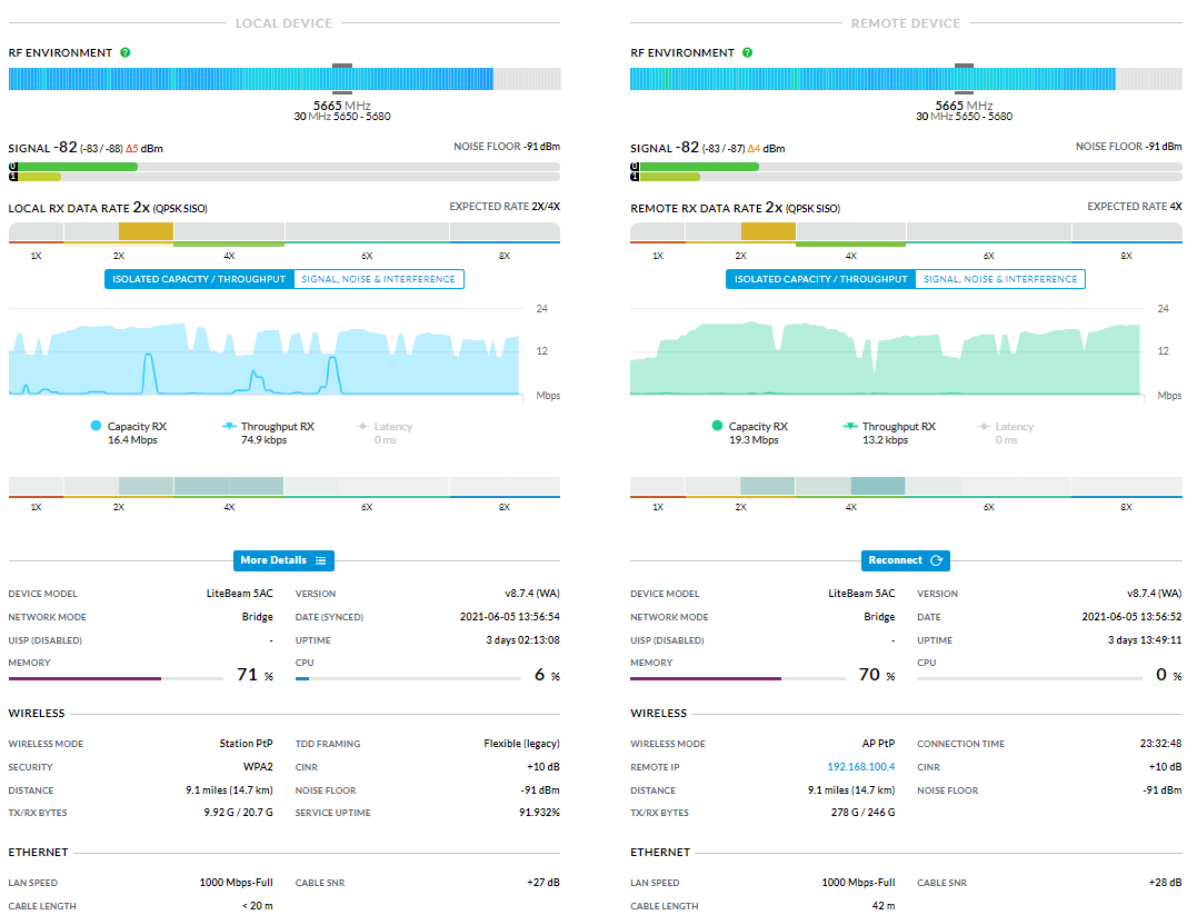

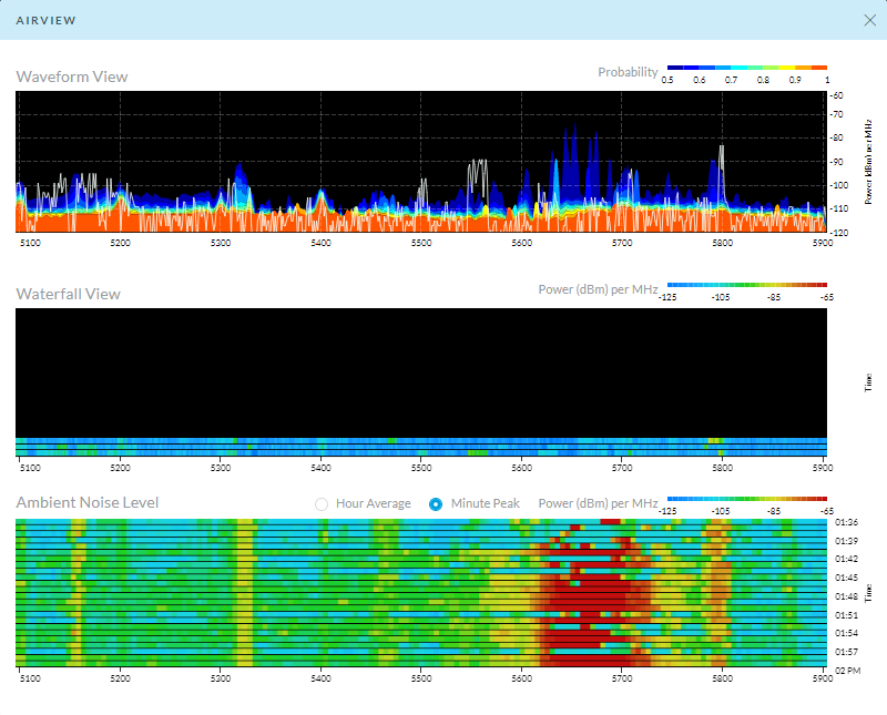

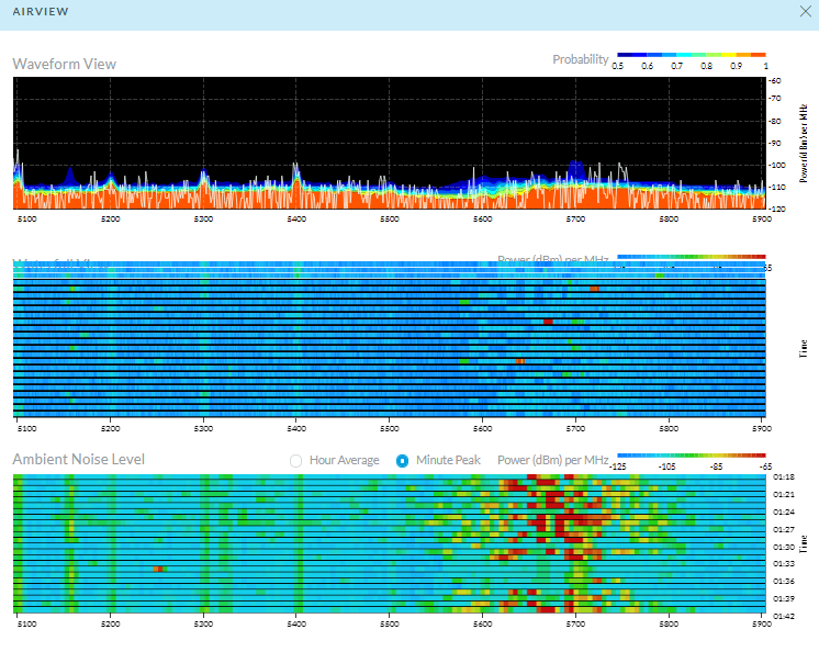

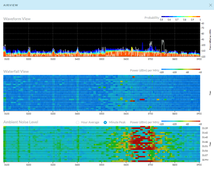

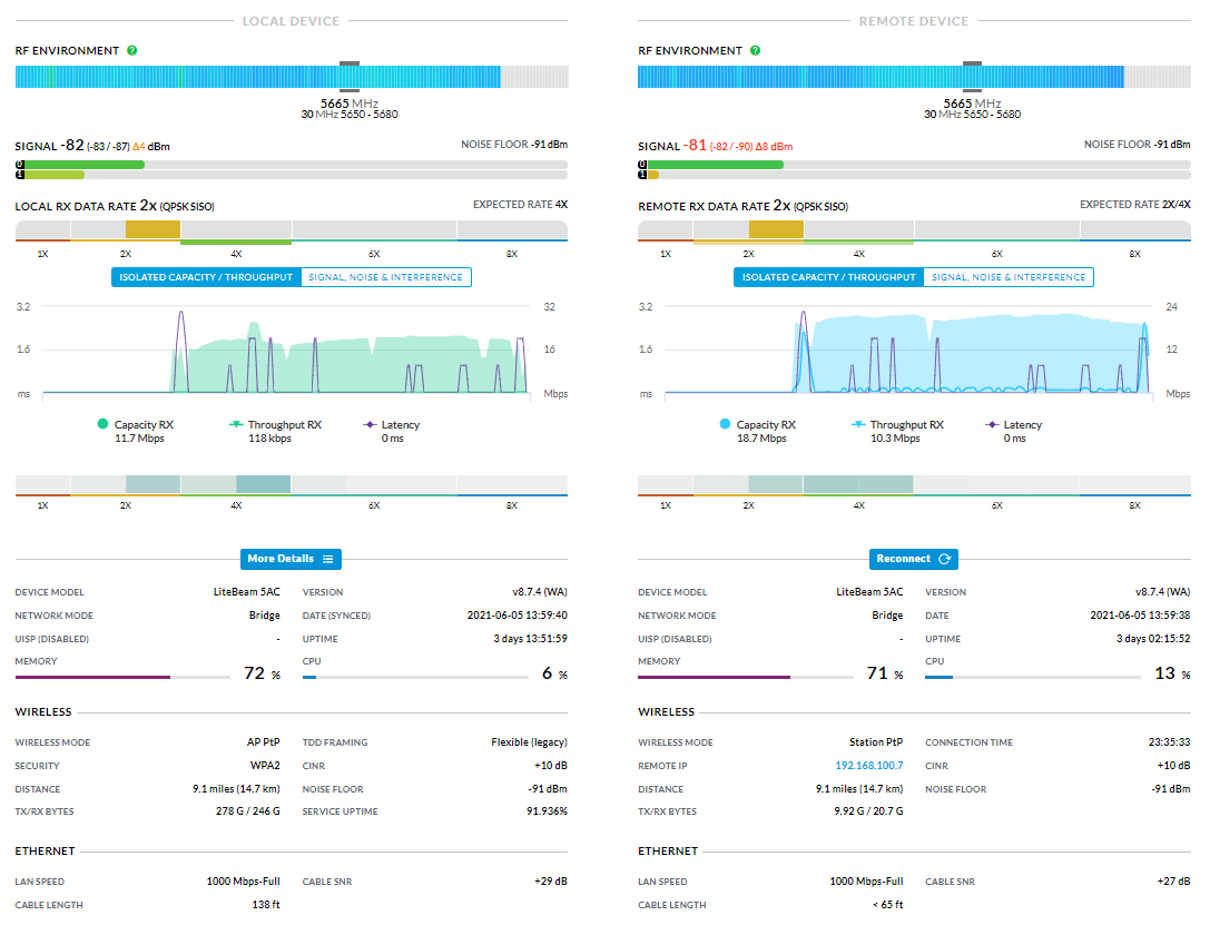

Днём скорость находится в районе 15-20 Мб, по airView наблюдаются очень сильные помехи доходящие до -65 dBm, уровень сигнала при этом -77/-82 dBm.

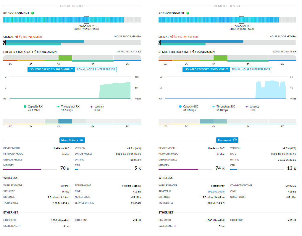

С заходом солнца скорость возрастает до 100-150 Мб, по airView есть точечные помехи такого же уровня, но гораздо реже чем днём. При этом уровень сигнала возрастает в разы вплоть до -65 dBm.
Версия ПО: WA.V8.7.4 на обоих LBE
Что пробовал?

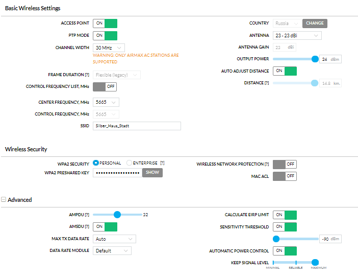

1) Изменение диапазонов и ширины канала.
Помехи остаются по airView точно такими же при этом шумы перемещаются вместе со сменой диапазонов.
  1. Физически поворот антены, не даёт никакого результата. Это максимальный сигнал что мне удаётся получить судя по тому, что ночью скорость для меня вполне приемлемая выставлены антены, считаю, вполне хорошо.
  2. Фиксация параметра MAX TX DATA RATE .
Даёт стабильность в плане скорости, но не уменьшает помехи и не увеличивает силу сигнала.
4) Уменьшение мощности вплоть до 7 dBm не даёт результата и только немного уменьшает помехи, при этом уровень сигнала падает вплоть до потери связи < -90 dBm.
Догадки
  1. Настроил и сам не понял что настроил;
  2. Настроил, но солнечные лучики интерферируют;
  3. Настроил, но помехи связаны с ионизацией;
  4. Не настроил;
  5. Всё дело в PtP mode;
  6. С зоной Френеля всё так плохо что нужно поднять антены.
Буду рад даже за советы как подступиться. Извиняюсь заранее если не смогу отвечать рилтайм.

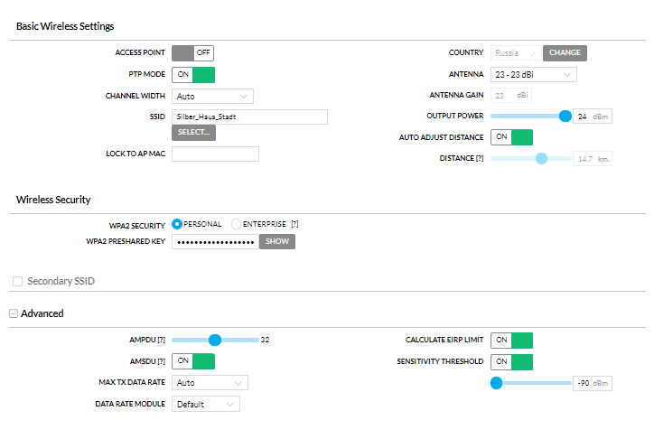

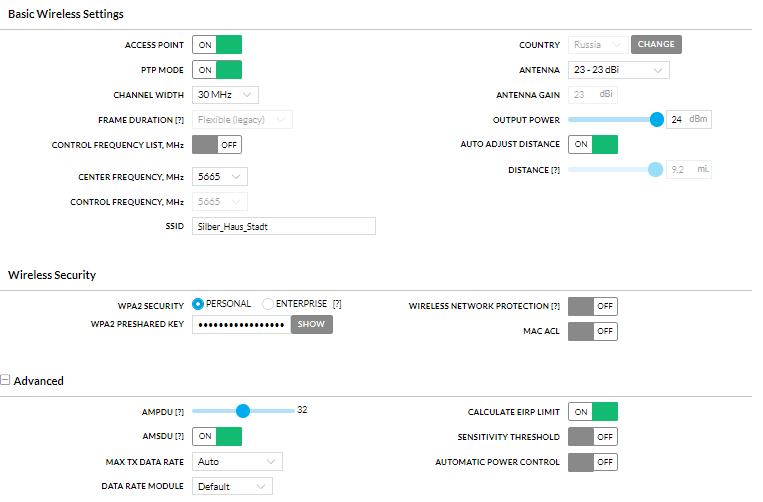

Дневные параметры AP
8875
8876
8877
Дневные параметры передатчика
8878
8879
8880

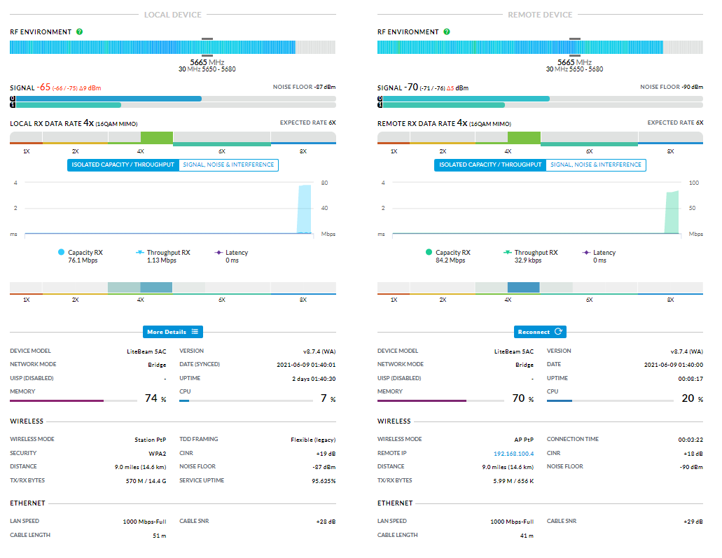

Ночные параметры AP
8885
8886
8887
Ночные параметры передатчика
8888
8889
8890

Прошил оба устройства на 8.7.1, результата не даёт к сожалению. 8.7.5 ссылка не активна даже после регистрации (
Ubiq
9 Сен 2020
310
28
Тогда остается поднять LiteBeam повыше, возможно поможет.
w7a8n1y4a
w7a8n1y4a
5 Июн 2021
31
В городе есть запас примерно пол метра, постараюсь приподнять возможно поможет.
