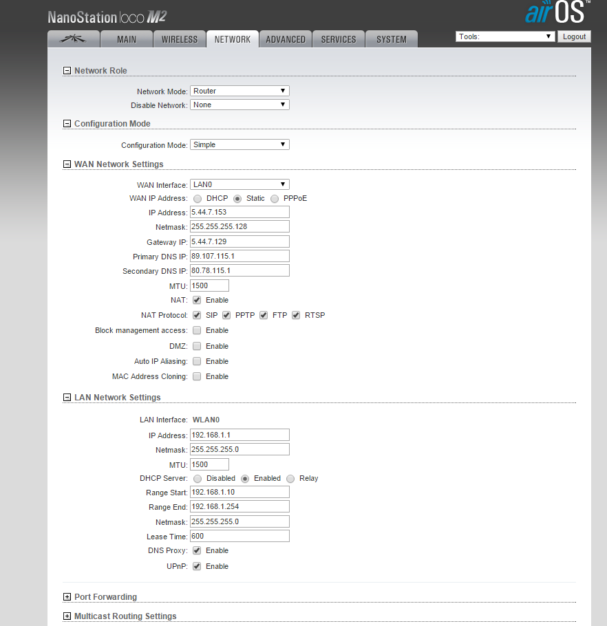

Добрый день! Подскажите куда еще можно капнуть.
Проблема первая:
Ubiquiti loco m2 подключен по статике к кабелю провайдера. Провайдер отдает честные 100мбит. Точка работает в режиме роутера и на выходе по wi fi обрезает скорость до 40 мбит.
Проблема вторая:
К первой Ubiquiti loco m2 подключена другая Ubiquiti loco m2 в режиме моста. Скорость по лану на выходе второй Ubiquiti loco m2 не больше 20 мбит. Расстояние между точками 200м прямой видимости.

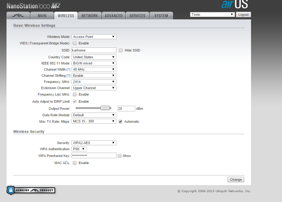

Что пробовал делать:
1. Делал даунгрейд и апдейт прошивок на двух точках
2. Менял частоты работы и ширину канала - улучшений нет
3. Переходил на нестандартные частоты - результата нет
4. Мощность уменьшал до 15, 10, 8 результата нет
5. airMAX отключал\включал - результата нет
6. На обоих точках показатель шума -96
7. Уровень сигнала 62 dbm
8. Качество соединения 90-92%
9. Канальная скорость 70\130
10. При замере скорости между точками скорость 20 мбит.
P.S. в метре от второй Ubiquiti loco m2 стоит сотовая вышка.

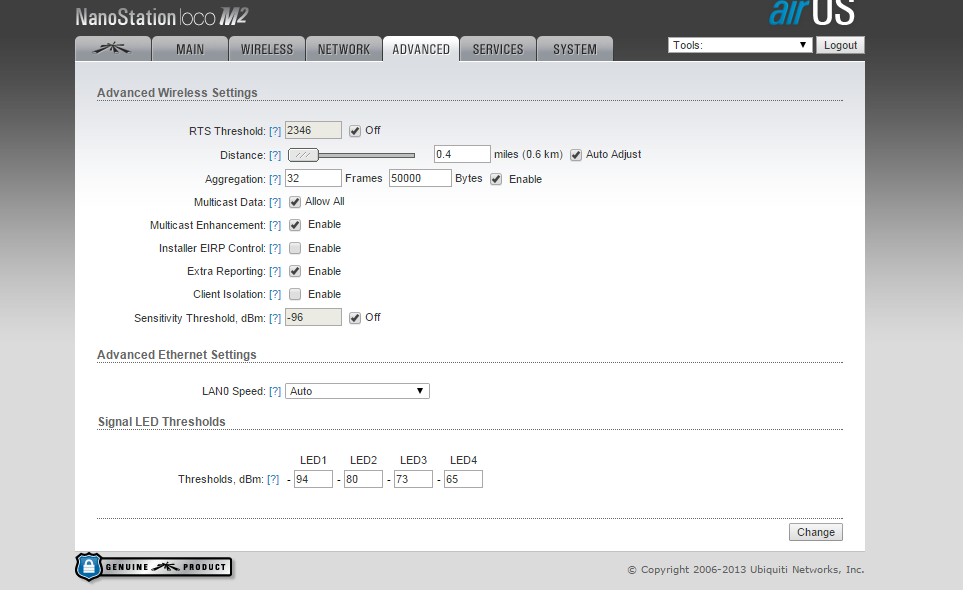

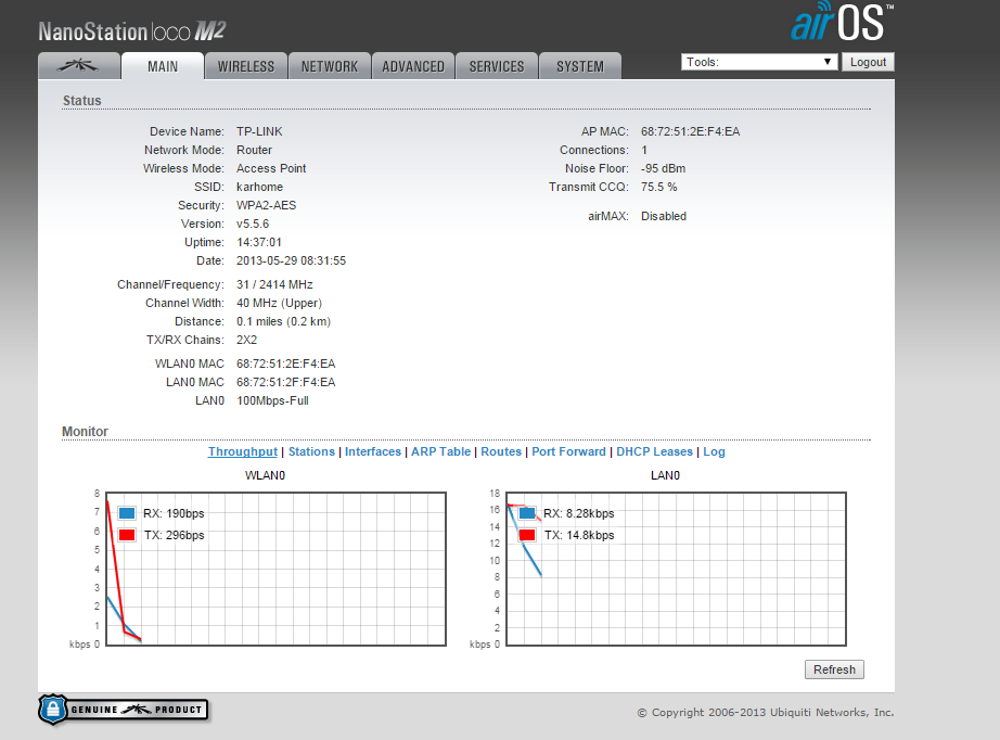

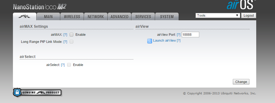

Скрины с точки доступа, которая режет скорость в режиме роутера

Канальная скорость 130/130 выдаст вам 55-65мб, что бы получить 100мб нужно 300/300. А у вас уже просажен канал 70/130.
И вообще для моста вы выбрали не правильное оборудование, вам нужно было брать PowerBeam m5 300. Ну или если боитесь что нарушите, то выбор за powerbeam m2 400. loco тоже может работать, только скорее всего она собирает из за антенны 45-60гр все шумы или сигнал плохой из за препятствий на пути.
L
Lexer
6 Дек 2015
Какие действия в настройках можно применить к текущему оборудованию, чтобы хотя немного увеличить скорость wi fi на роутере и скорость между точками?
Поставить последнею прошивку с открытыми ограничениями выбрав в регионе в самом низу строку C....t..и перейти на не зашумленный канал. http://rghost.ru/75ymGjJNH
Выбрать ширину канала 20мгц и попробовать с ней, а потом уже увеличивать до 25 или 30, если конечно они дадут прирост.
и точку которая у gsm вышки стоит нужно как можно дальше отнести ее и сторону к вышке стальным листом перекрыть. а еще лучше точку на фасад чуть ниже крыши убрать. Я читал вон, люди пишут что рядом с 4g даже 5ггц глушит, хотя 4g максимальное 2600-2700мгц.
