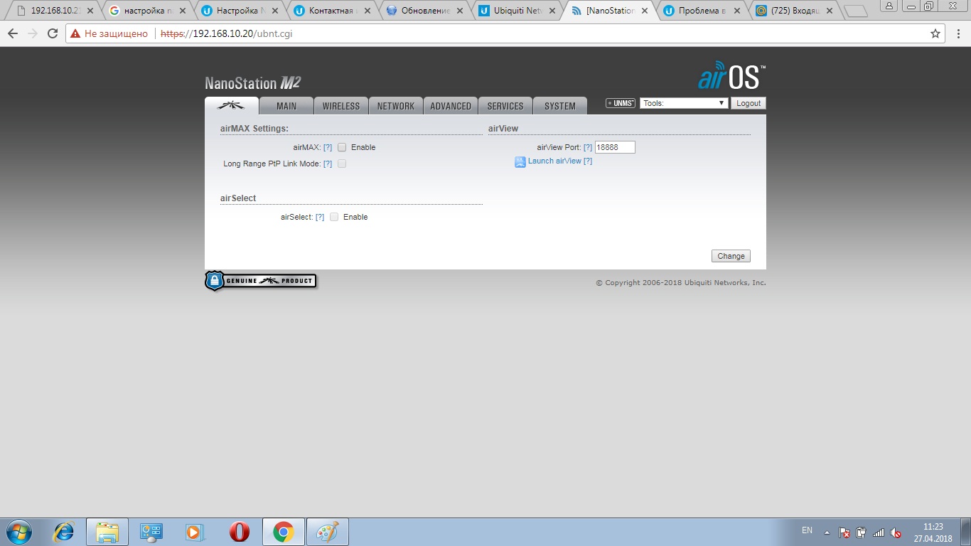

Были приобретены 2 NS M2(обе обновил), настраиваю по инструкции, одна AP другая S, все выставляю настройки одинаково, airmax на AP выключен. Связь между ними не появляется. Точнее на S бывает индикатор заработает, что, вроде, связь есть, но тут же пропадает. Подскажите, в чем может быть причина?

Да, в чате сотрудник тоже это советовал, мощность 6dBm выставил, по локальной сети связь есть без проблем, остальные настройки выставлял одинаковыми, делал авто и делал с заданными величинами, результат тот же.

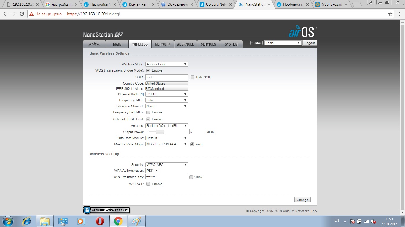

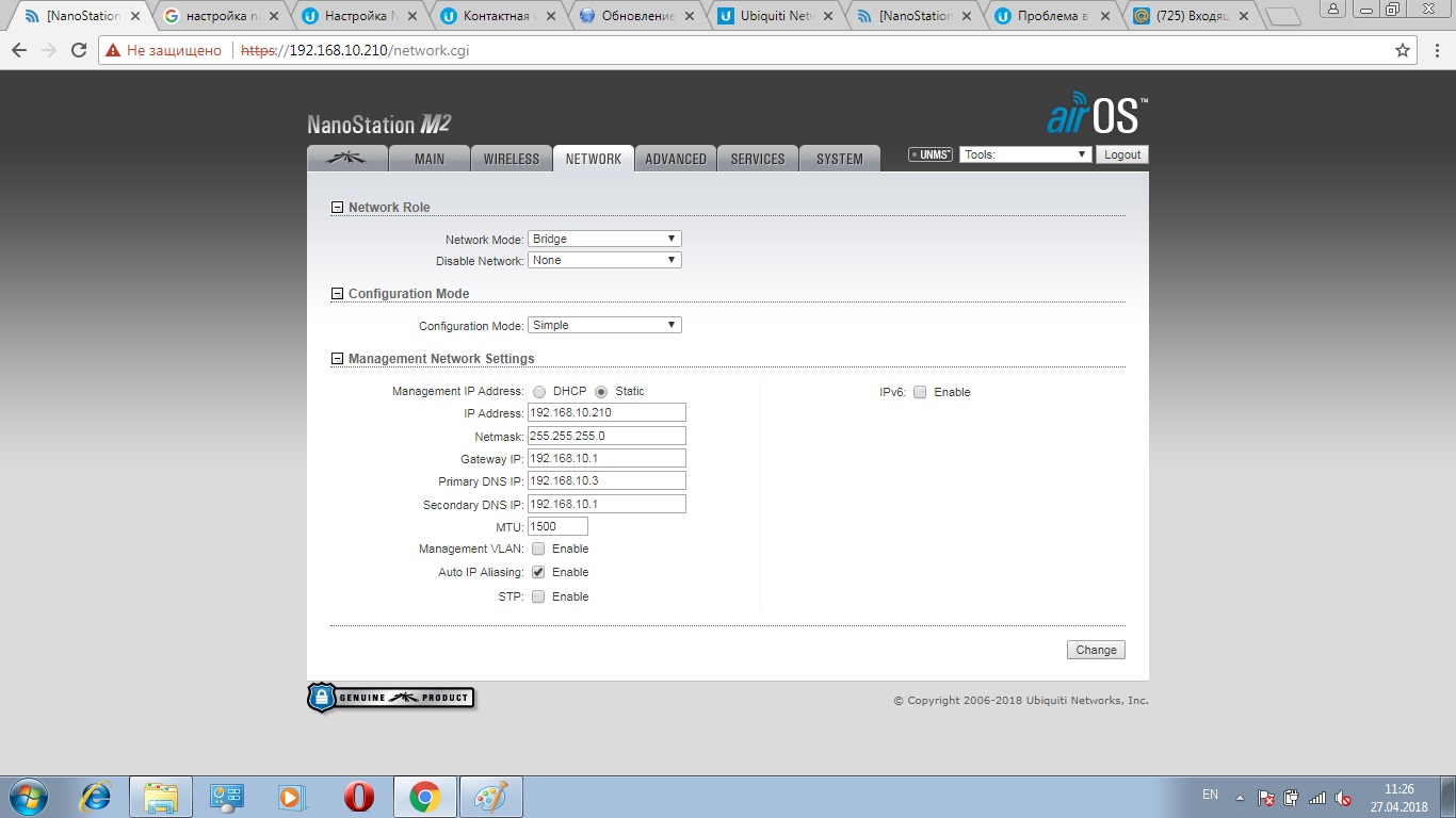

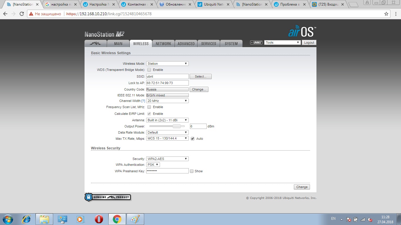

Приведите скрины настроек и IP адреса должны быть отличные от заводских.
Уберите режим bridge (выключите WDS). Уменьшите мощность до 4 dBm. Поменяйте SSID на другой (не заводской). Country Code должен быть одинаковым на обоих устройствах (на одном у Вас Россия, на другом США).
После этих исправлений все заработало, спасибо вам огромное! Теперь осталось, когда будем размещать их, выставить сигнал на макс?
Мощность сигнала, конечно, надо будет поднять, но до уровня, при котором будет максимальная скорость и стабильная связь (опытным путем определите). Слишком большая мощность приводит к ухудшению связи.
