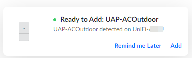

При входе в интерфейс контроллера появляется уведомление о том, что точка найдена и можно добавить:
8681
При нажатии "Add" появляется ошибка:

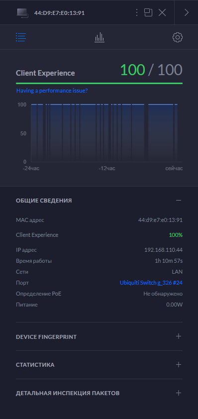

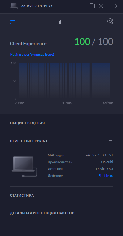

Устройство "Висит" в клиентах:
8683
8684
8685

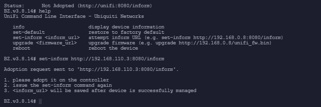

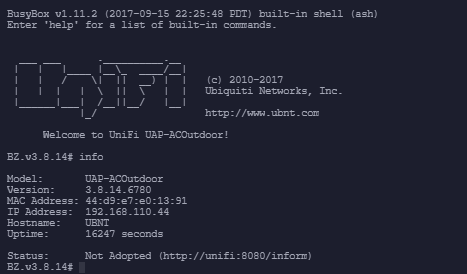

Пытался принудительно адоптировать через SSH
8686
8687
Связь есть, но не подключается. Пробовал другой ip назначать. Сброс ТД. Перепрошивка ТД, Ничего не помогло.
