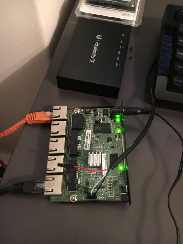

Не нашел внутри Edgerouter X "флеш" карт.
    106,5 KB · Просмотры: 941
Значит в обновленных ревизиях её нет. Несите в СЦ или попробуйте восстановить ОС:

Тогда остается UART если есть переходник. https://community.ubnt.com/t5/EdgeRouter/Edge-Router-X-USB-TTL/td-p/1419788
https://community.ubnt.com/t5/EdgeRouter/Edgerouter-X-ER-X-USB-TTL-Serial-Port-Mod/td-p/1662131
