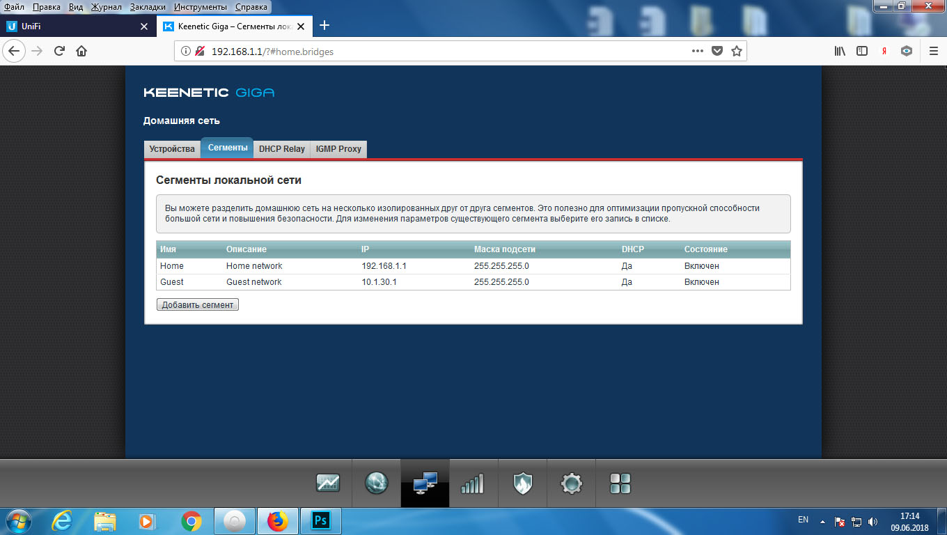

Добрый вечер.

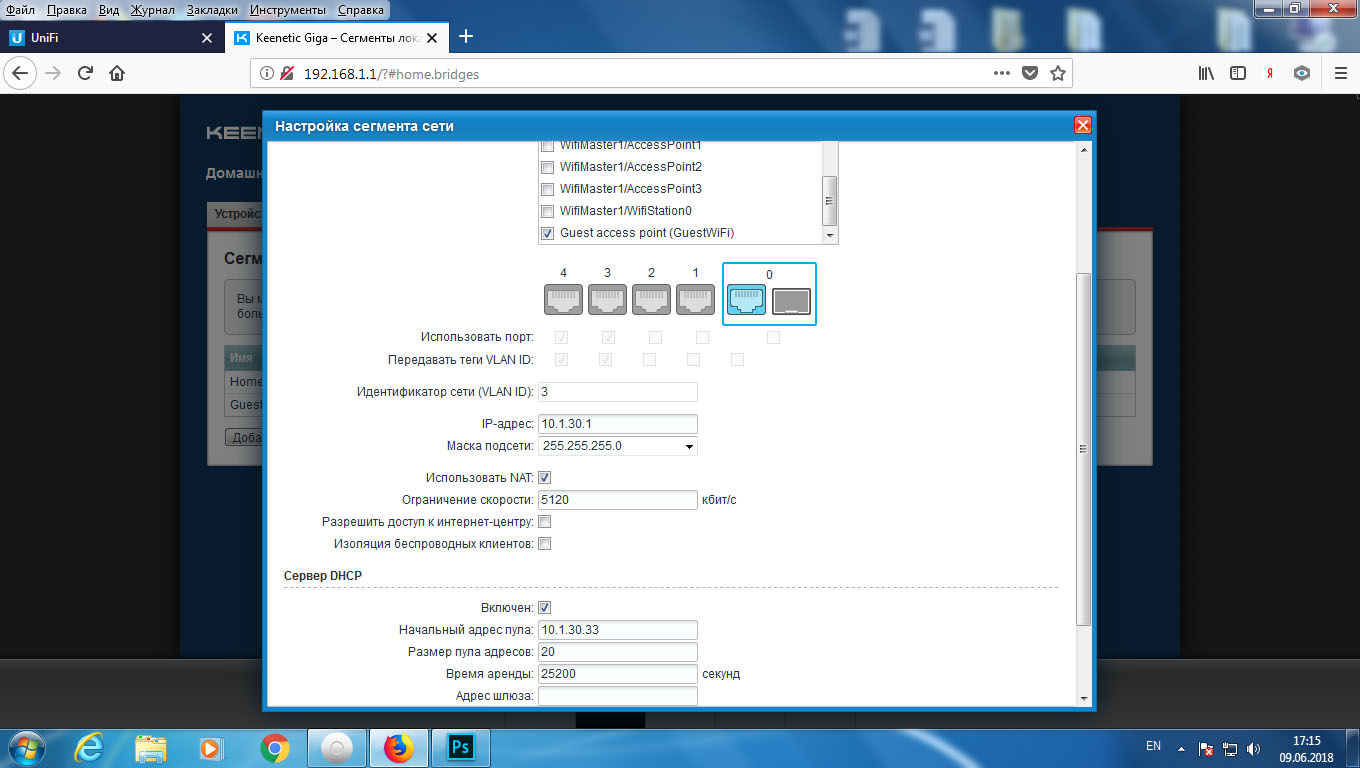

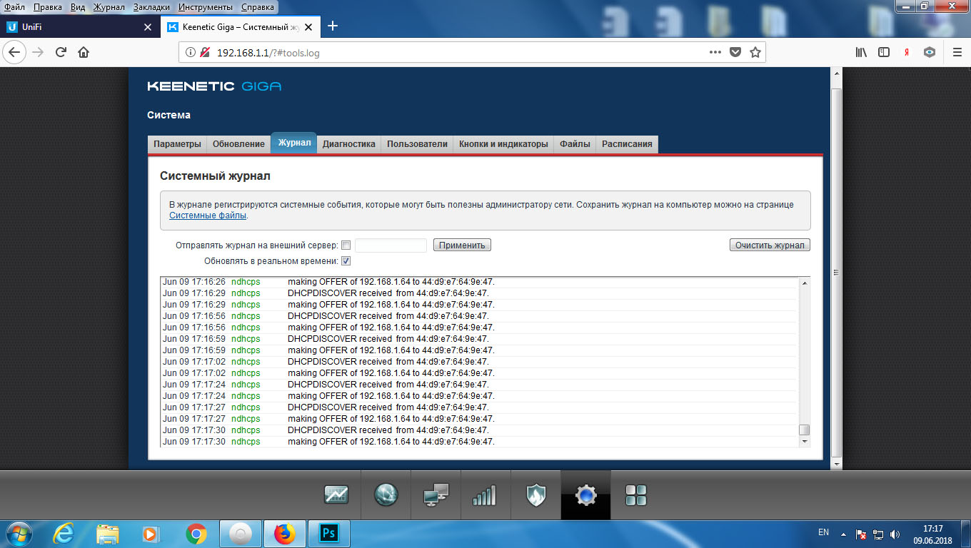

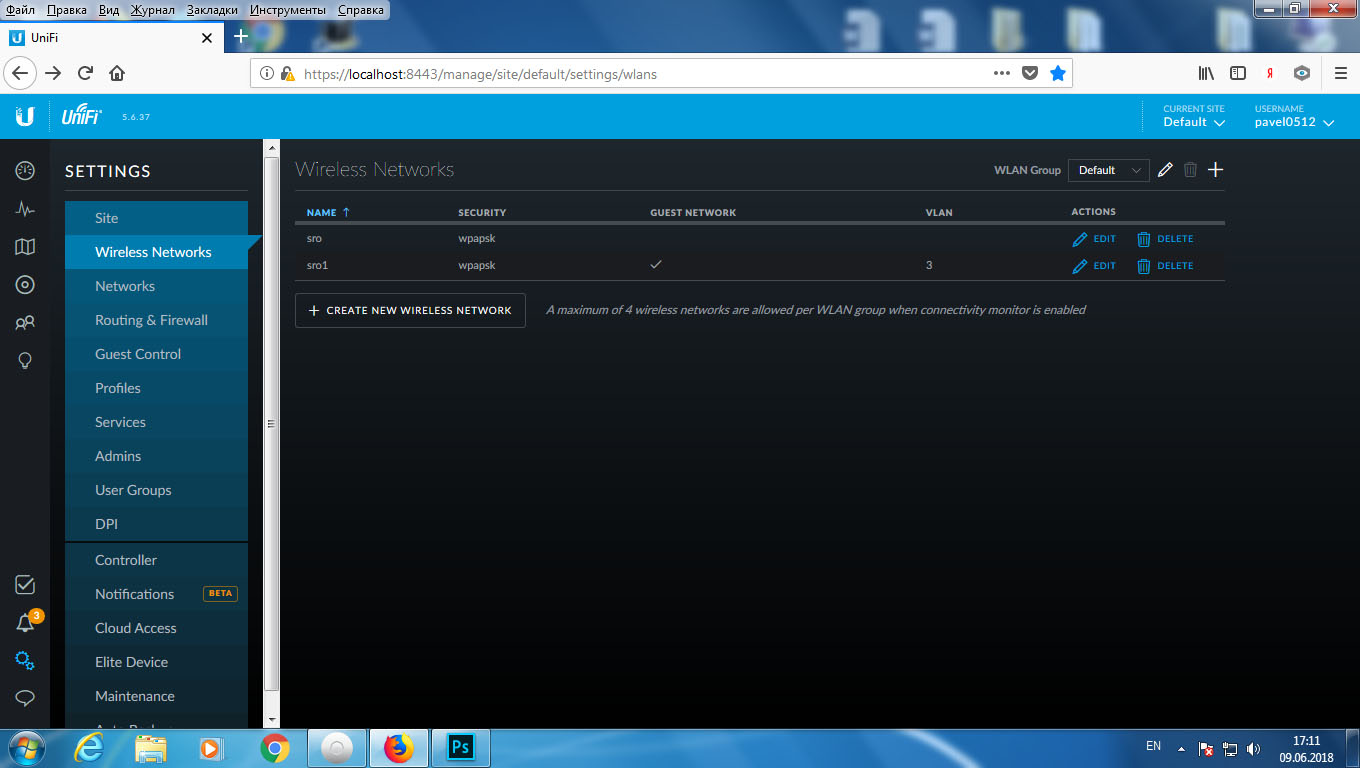

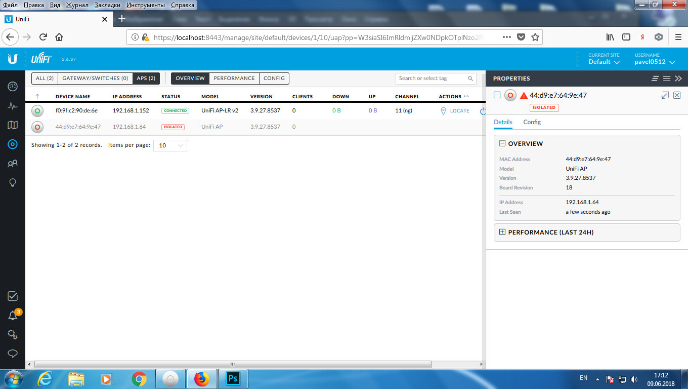

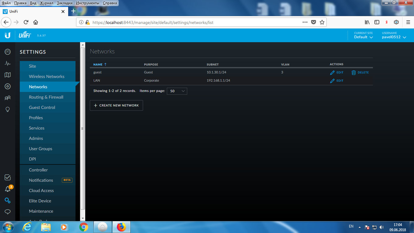

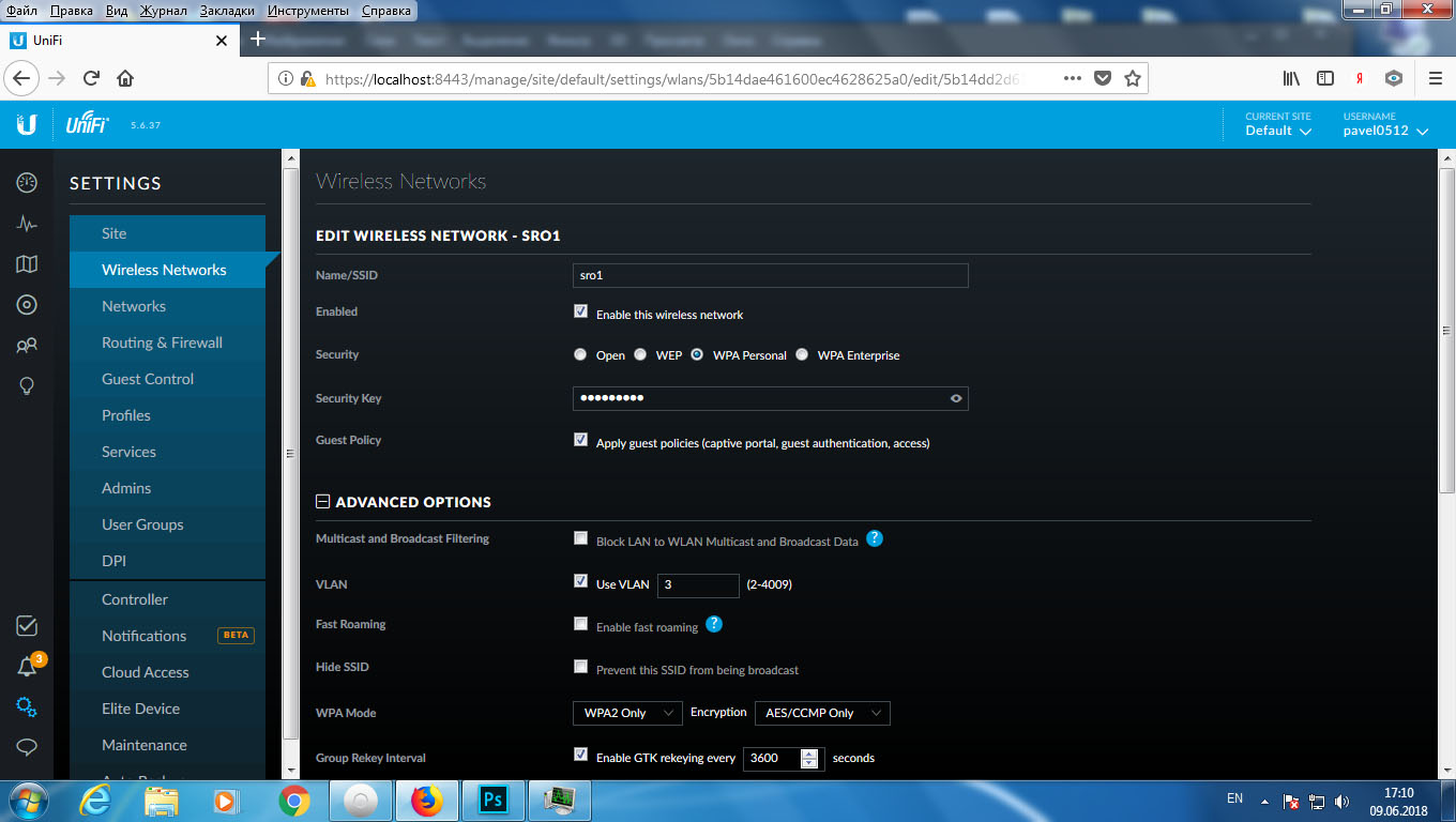

вобщем прописали мы вилан 3 на роутере, на портах 3 и 4. После создания отвалилась точка доступа (isolated) которая соединена с 4 портом, вторая точка доступа с 3 портом пока не соединена, а просто воткнута в локальную сеть. Дхцп кинетика почемуто отвергает выдачу ip точке соединенной с 4 портом. Хотя если соединить кабелем 4 порт кинетика и например ноут, то ноут спокойно получает айпи адрес из локальной сети 192.168.1.170. Ребутить точки доступа и кинетик пробовали. Прикладываю фото с настройками что сделали.

Не правильно. Не надо назначать vlan3 на физ. порты. Нужно чтобы этот vlan3 с привязанным к нему другим dhcp сервером "ходил" у вас в "локалке".
Не трогайте Networks в контроллере - у вас не будут настройки там работать, т.к. нет USG.
Например как в Микротике:
Есть по умолчанию "bridge1"(виртуальный свич, который объединяет все порты физические).
При создании VLAN - указываем "Interface" - "bridge1" /// --- чтобы этот VLAN "ходил" в локальной сети общей.
А новый созданный DHCP привязываем к созданному VLAN.
