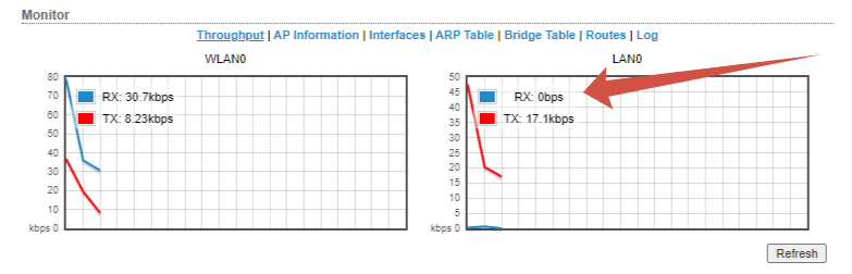

Доброго времени суток! Проблема такого, что на стороны клиентский част. Клиент с PBE-2-400 подключен к cisco но иногда в PBE-2-400 lan кабель работает односторонне, то есть rx/tx работает не так как надо. могу скрин показать. Кто знает причину и может помочь?

Проверять кабель и разъем, а лучше для проверки подменить заведомо рабочим. Это если раньше работало.
PowerBeam m2-400?

Когда lan кабель подключаешь на ноутбук на прямую и пропиваешь IP адрес работает отлично. а когда подключаешь к wan порт cisco такая проблема. Но это не всегда иногда работает без проблем.
