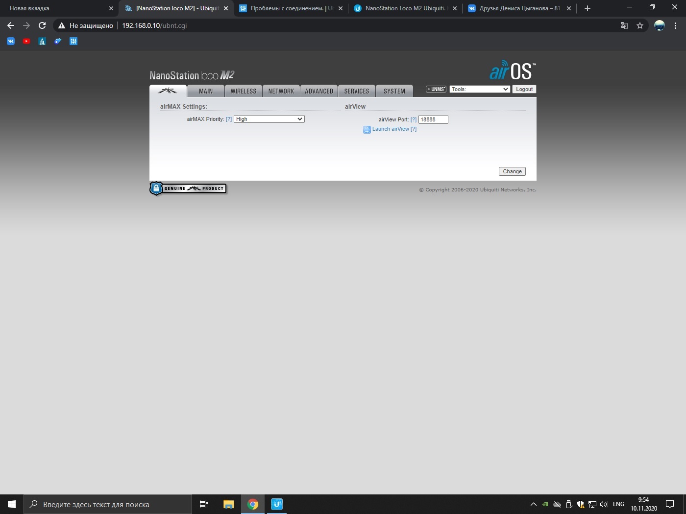

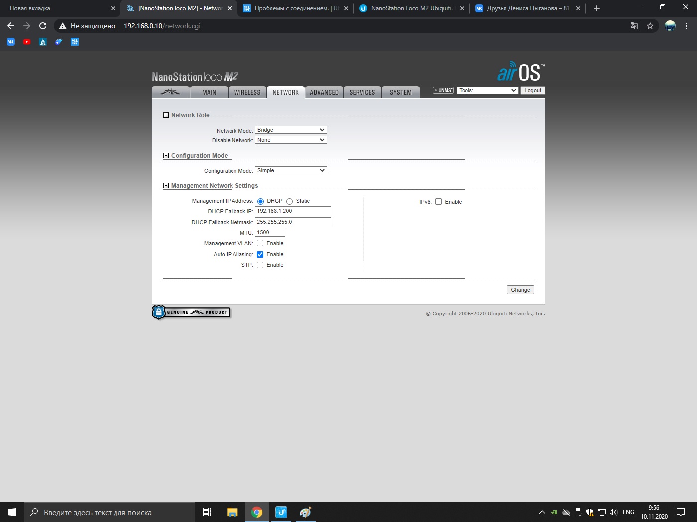

Ситуация такая. Есть квартира где подключен интернет и раздается роутером от ростелекома. Я живу в частном доме на фронтоне стоит ubiquiti nanostation loco m2 и подключен к роутеру Keenetic. Все настроил интернет работает 5 минут потом пропадает либо сильно падает скорость. В чем проблема?
Скриншоты настроек приведите. Связка nanostation-nanostation?

Дистанцию не указали, если действительно 1.7 км, то 4 dBm - мощности передатчика маловато (где-то 10-15 желательно). Прямая видимость и зона Френеля чистая? Я правильно понимаю, что точка доступа - от Ростелекома?

Попробуйте WDS (Transparent bridge mode) включить. Мощность где-то до 7 дБм (экспериментально) поднять. Но те параметры, на которые я указывал, не в норме.
P.S. Устройства разных производителей, как показывает практика, не очень хорошо работают между собой.

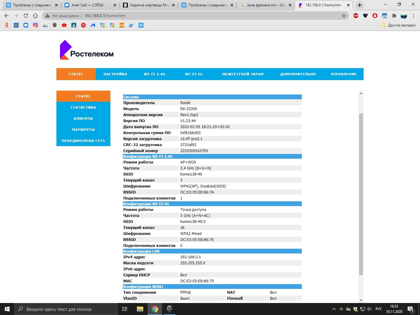

Идея неплохая, даже очень неплохая. Но пока не торопитесь, опишите, что за устройство от Ростелекома, модель, что бы я смог посмотреть на него (ну и параметры узнать).
При включение WDS интернет вовсе пропадет
Тут разница в терминах (у ubiquiti одни, а распространенный - другой).
Я выше приложил описание роутера, вот еще раз
    245,9 KB · Просмотры: 446
Rotek - заказной производитель. На первом скриншоте AirMAX Priority - либо отключить, либо "Low" и параметр CCQ - маловат (80%), возможно все-же помехи или плохая юстировка.
AirMAX Priority Было в нем дело, проглядел видимо когда настраивал, вам огромное СПАСИБО.
