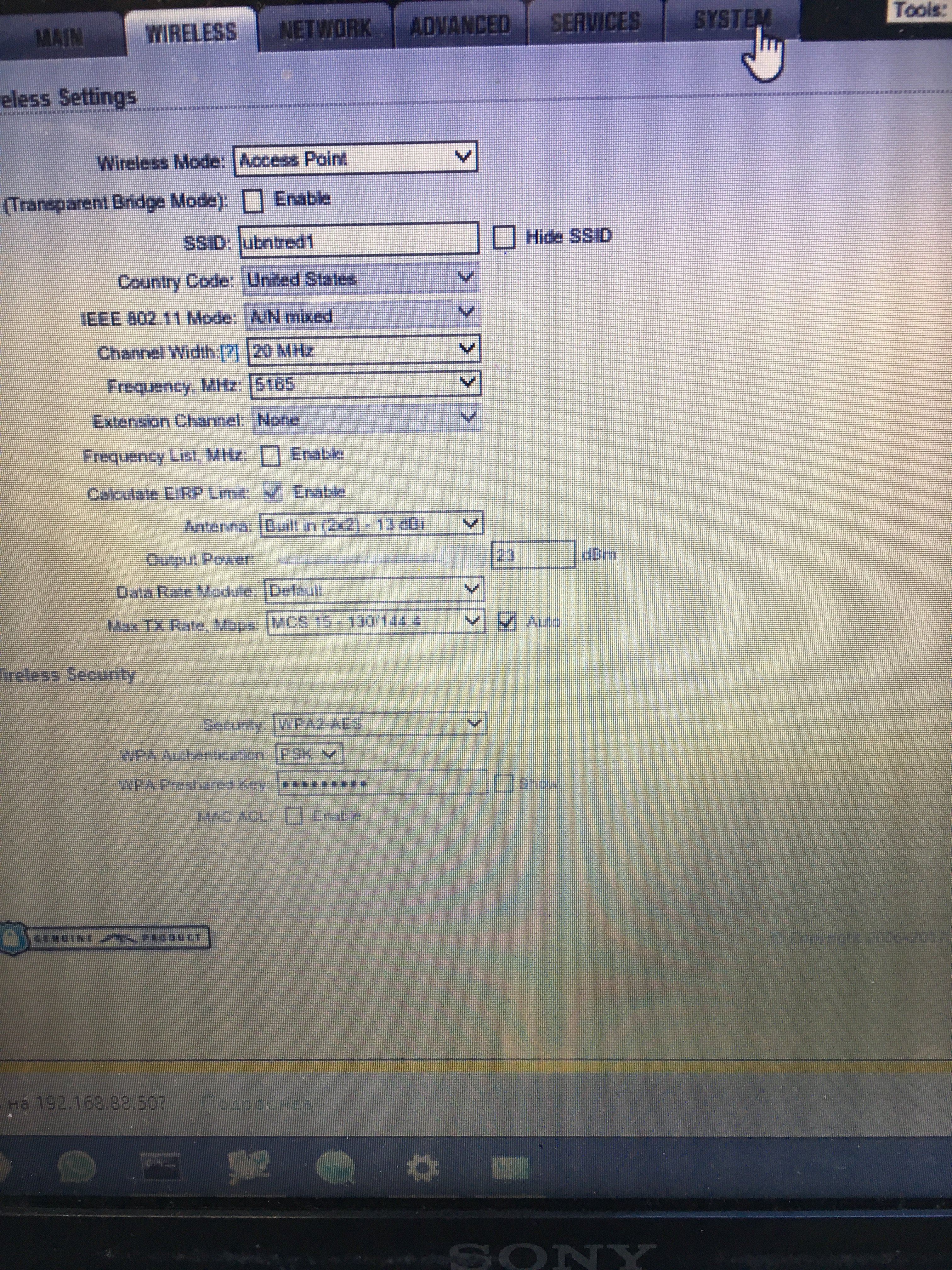

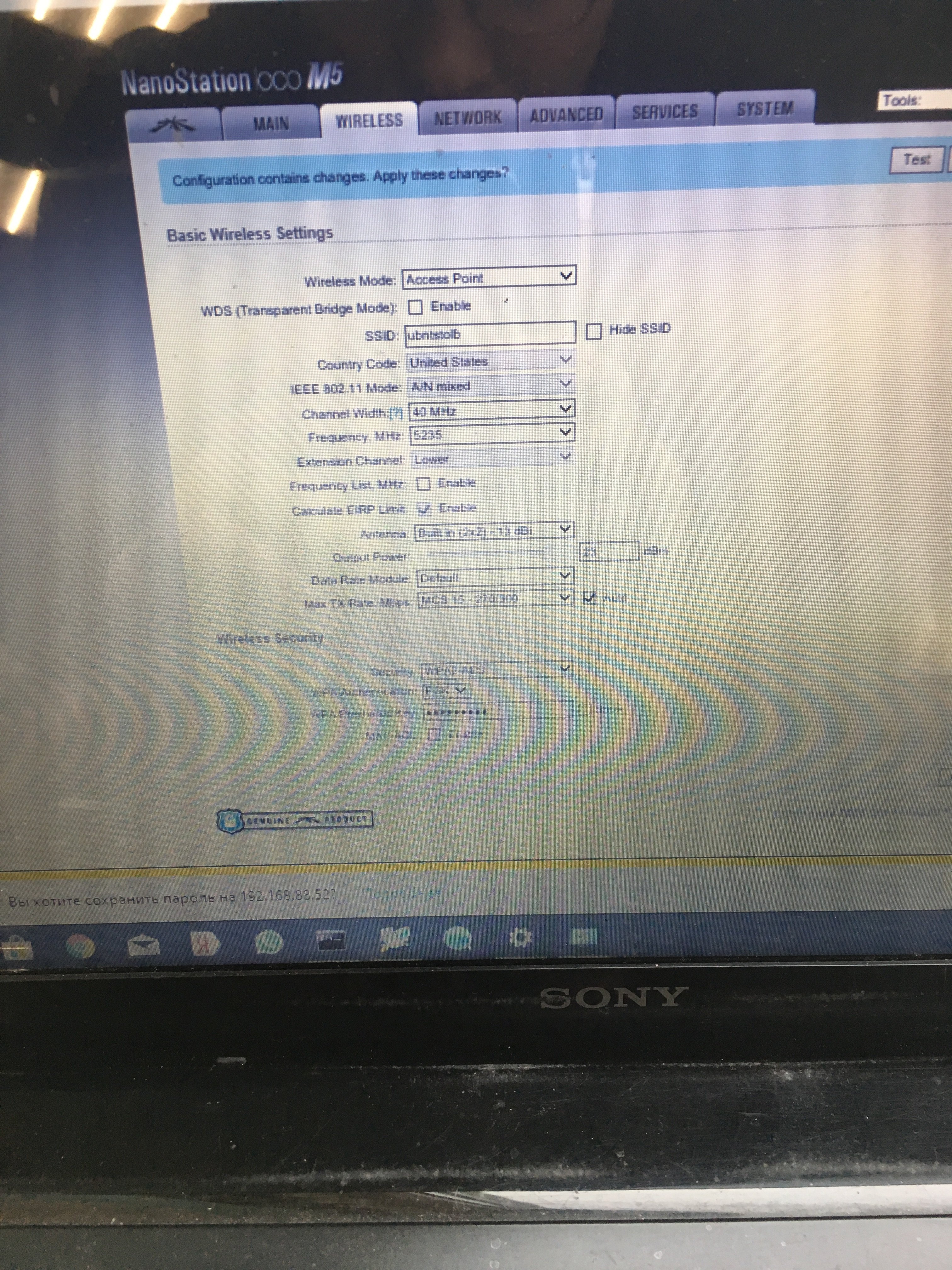

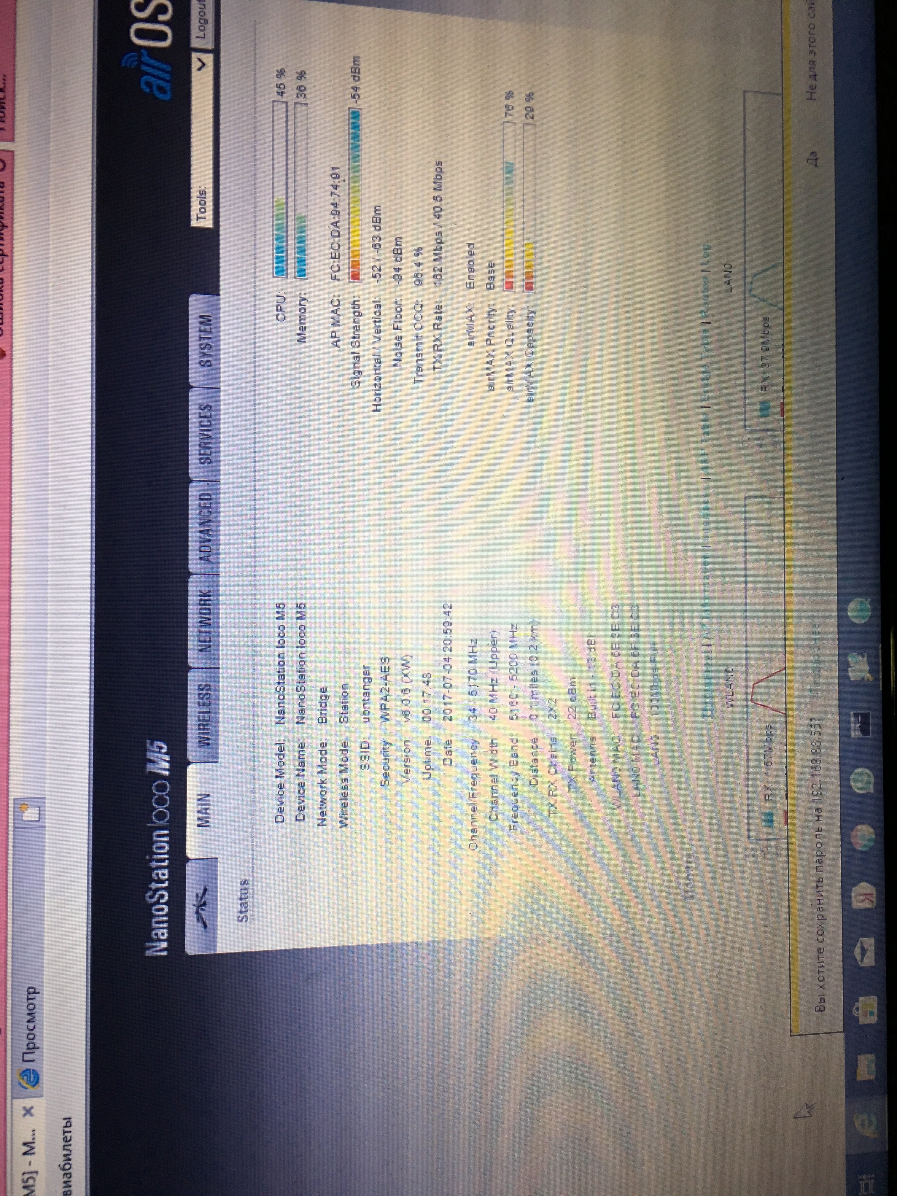

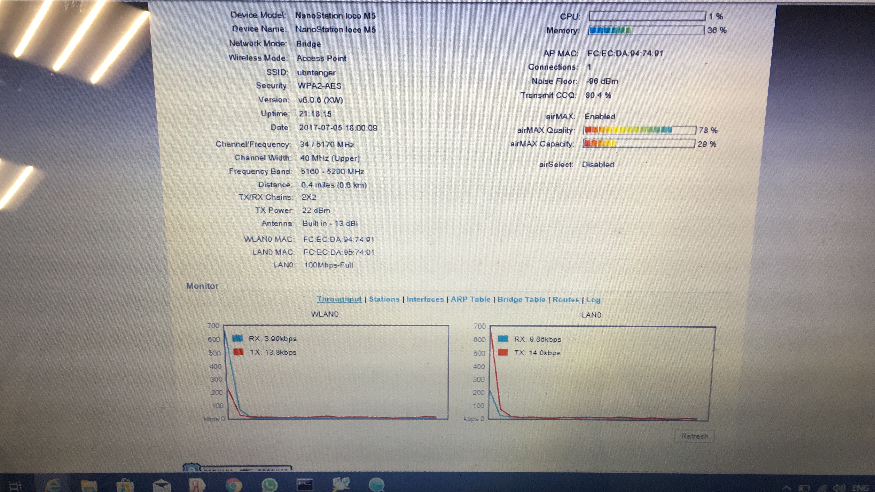

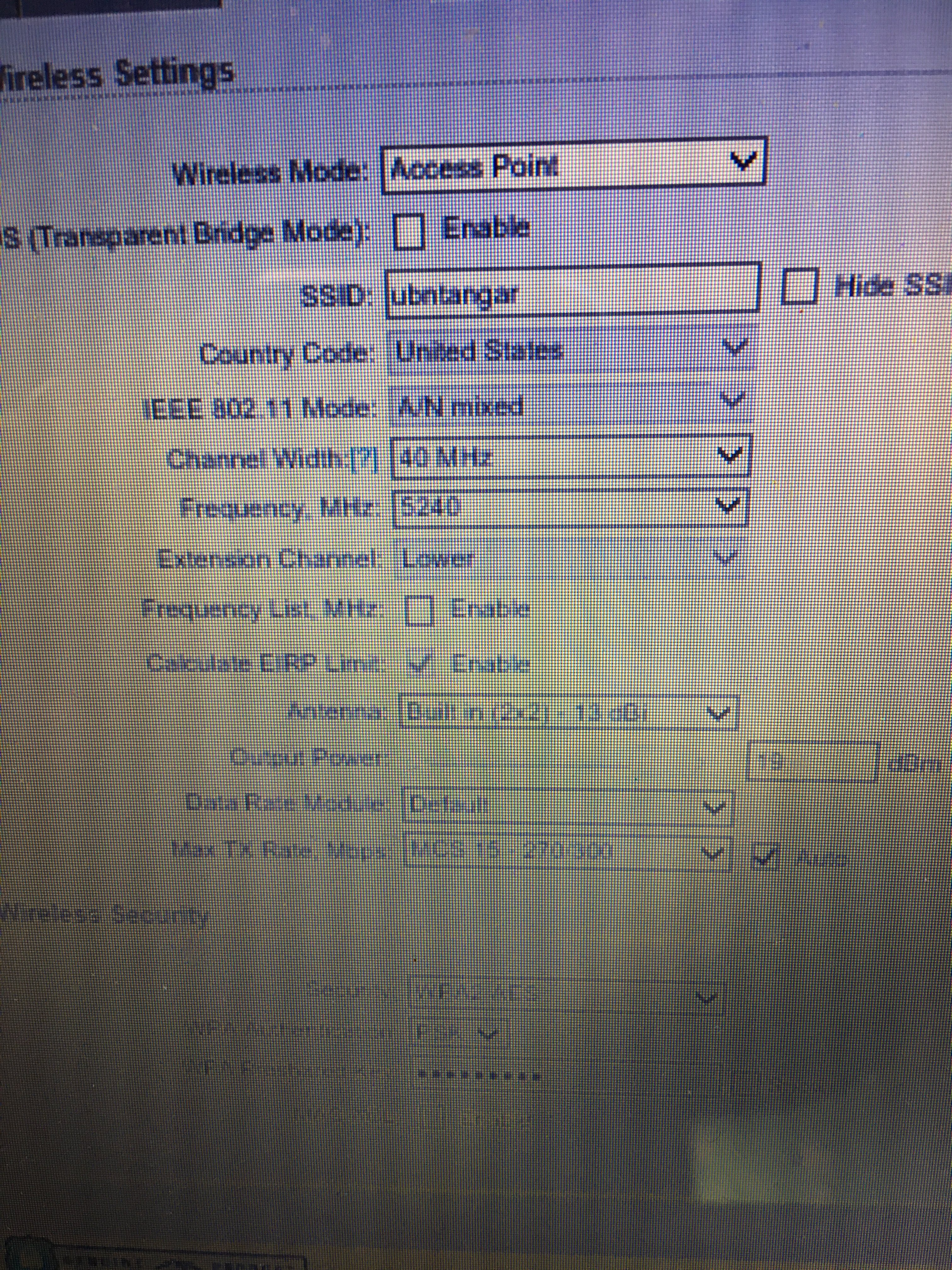

Есть 3 пары M5 loco. И 3 здания и КПП. Расстояние от самой дальней станции до точки доступа 250-300 метров, как раз с которой были проблемы .
Точки доступа же находятся на КПП рядом друг с другом . Работали 10 дней без перебоев, затем сигнал пропал одновременно со всех пар. На точках доступа стоит автоматический выбор канала. Я подумал, что может из-за того что точки рядом и стоит автоматический выбор канала, то могут совпадать и из-за этого шуметь друг на друга . Выставил на каждую точку конкретный канал. Заработало . При чем ещё быстрее. Но через 2 дня опять одновременно пропал сигнал в чем может быть проблема?? Устал ездить на данный объект .))) HELP

Тогда сразу ещё раз сделайте скрины точек доступа и клиентов с настройками более подробно.
И ещё вопрос . При выборе канала , я видел каналы рядом с которыми написано DFS. Но я их не выбирал, почему он тогда срабатывает ?
6.907
Если Вы их не выбирали, не должны срабатывать. Возможно стояло на "Авто". DFS помечаются каналы, на которых могут работать другие устройства (например, радары или службы аэропорта). Если они включаются, бытовые устройства должны освободить частоту, и у Вас стоит США, у них могут быть отличные от нас служебные/запрещенные каналы.
