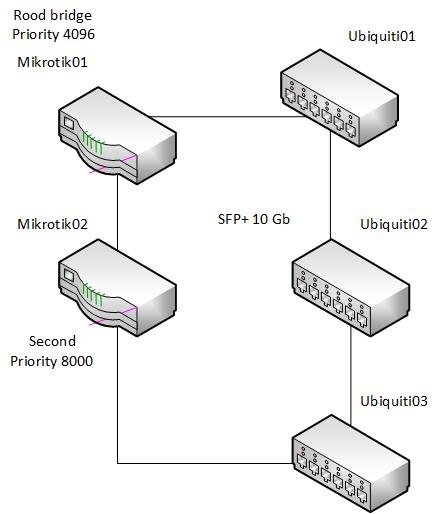

Доброго дня!
Сразу к делу:
  1. При подключении устройств не всегда правильно определяет скорость подключения 10M 100M 1000M. Порты дергаются переключаясь на разных скоростях.
  2. При подключении на 100Мб/с на портах появляются большое кол-во Discard (Drop) packets. Тест кабеля показывает длину кабеля 70-100 метров при использовании заводского патч корда длинной 3 метра 6 категории.
  3. Протокол STP отрабатывает не корректно. STP переключается между root и alternate портами циклически часто. На свитчах было применено защита от root порта (spanning-tree guard root) и Storm control (защиту от петель 2 уровня). Режим портов по умолчанию стоит auto.
При указании скорости порта 100Мб/с вместо AUTO начинают расти счетчики input error. Это говорит модуляция пакетов не соответствует скорости порта.
Как решить данную проблему?
Примерная схема подключения и логи с одного коммутатора во вложении.
    25,6 KB · Просмотры: 528
  • Log.txt
    2,6 KB · Просмотры: 819
Проблема в кабеле или обжиме, или в согласовании между устройствами (вероятно между ubiquiti и устройствами других производителей?).
