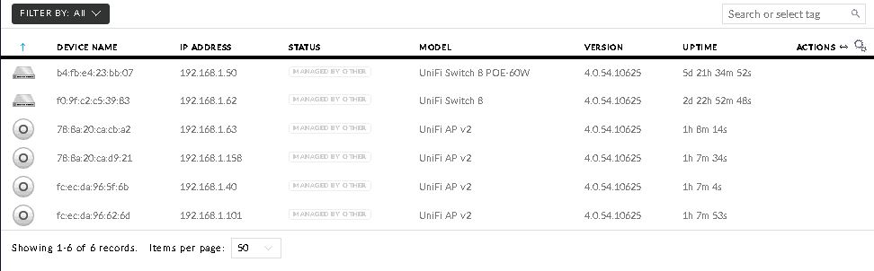

Из программы UniFi Controller эти точки видны
Значит у них прошивка не airos. Сбросить и заново заадоптеть На скриншоте видно, что они управляются другим контроллером или по ssh переадоптить. .
