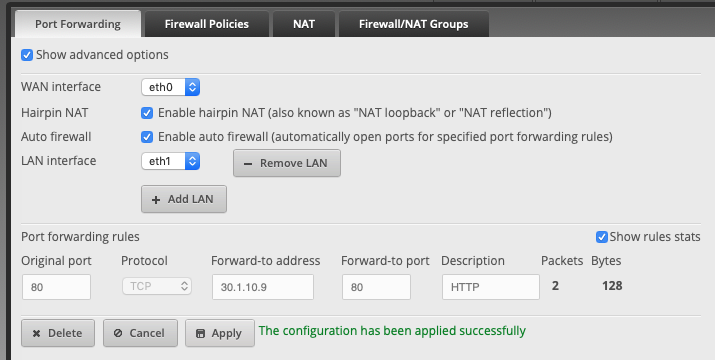

Итак, добрался до роутера физически. Поудалял все правила касательно пробросов портов и пробросил только один 80й через Port-Forwarding. Пробую зайти на сайт - не открывает, но тем не менее в Port-Forwarding показывает, что пакеты прошли по правилу - видно на скрине. Внутри локалки, благодаря Hairpin-NAT сайт открывается по внешнему IP, извне - никак( Куда копать дальше?

Через Port Forwarding сделал - 0 толку и пакетов по правилу. Большое подозрение, что где-то режет firewall, но пока не ясно - где именно.
Вы не внимательно читаете темы. Добавьте к этому правилу проброса, правило в firewall, без него не пустит.

Добавил правило в WAN_IN и WAN_LOCAL - результат тот же. 2.0.1 прошивка, по ссылке настраивать тоже пробовал - не работает.

Ещё раз благодарю за уделённое внимание и время! Проброс работал и работает отлично и даже без переназначения стандартных WEB GUI портов. Весь косяк в самом сервере - пойду копать туда. Семён Семёныч, как говорится)
Рано или поздно вам бы понадобились порты 80 и 443, занимаемые самим роутером. Мы их освободили и перевели порты роутера на другие.
