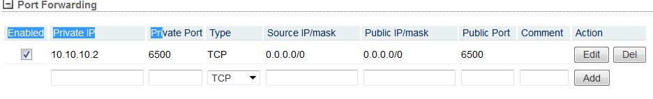

Есть 2 точки доступа AirRouter HP
10.10.10.1 (он же шлюз)
10.10.10.2 (просто wi-fi в режиме моста, сервер порт 6500)
Делаю проброс на шлюзе 6500 на 10.10.10.2 и при попытке зайти, я улетаю на 10.10.10.1 . Что не так ?
Enabled Private IP Private Port Type Source IP/mask Public IP/mask Public Port Comment Action
10.10.10.2 6500 TCP 0.0.0.0/0 0.0.0.0/0 6500
Брендмауеры выключены на обоих. Из Локальной сети попадаю на каждый нормально.
Скриншот вложении
    29,9 KB · Просмотры: 1.094

2 last если не указан IP, он автоматом добавляет нули, что означает любой адрес. Проблему решил, что повесил управление на порт http и убрал HTTPS, все стало ок с портами. Либо надо было сразу эти 2 порта пробрасывать, я думаю. Да и вообще менять их, чтобы не были одинаковыми.
