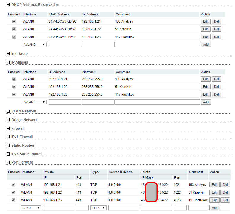

Прошу помочь разрешить мою проблему.
Имею сеть на базе передатчика Rocket M2 на белом айпишнике у провайдера и нескольких клиентских устройств типа Nanostation M2/Nanostation Loco M2.
Rocket в роли роутера, выдает клиентским устройства IP в диапазоне 192.168.1.30-99, с привязкой конкретных IP к MACам клиентов.
Возникла необходимость админить сеть и заходить на веб-морды клиентских устройств из внешней сети, для чего попытался настроить проброс портов на Rocket.
с тем чтобы мог заходить на клиента №1 из внешки с https://46.***.***.164:4021, на клиента №2 с https://46.***.***.164:4022, и т.д., где 46.***.***.164 - белый айпишник провайдера.
см. настройки Rocket на скриншоте.
В результате моих действий я смог заходить на клиентские устройства, но только из внутренней сети, с одного из клиентских устройств. Из внешки зайти не получается.
Что я делаю не так? Могу показать все остальные настройки, если это важно.

Public ip/mask прописать нужно 0.0.0.0/0, а у Private ip 80 порт и на точках клиентских рекомендую отключить https(443) порт в servise.

public ip/mask прописать нужно 0.0.0.0/0, а у private ip 80 порт и на точках клиентских рекомендую отключить https(443) порт в servise.
добрый человек, спасибо большое за подсказку.
но заработало все только тогда, когда я, действуя методом тыка, создал на каждого клиента по 2 правила проброса портов, один с интерфейса wlan0, другой с интерфейса lan0. почему так произошло неясно, но будем с этим жить)

Мне кажется в вашей сети нужно сразу на lan пробрасывать вроде.

мне кажется в вашей сети нужно сразу на lan пробрасывать вроде.
пробовал отдельно wlan0 и отдельно lan0, из внешки при этом не получается зайти.
работает, только если прописаны оба проброса.

Спасибо! Мне тоже помогло. в WAN/LAN одно и тоже правило на клиенте скорее всего чтобы был дуплекс.
