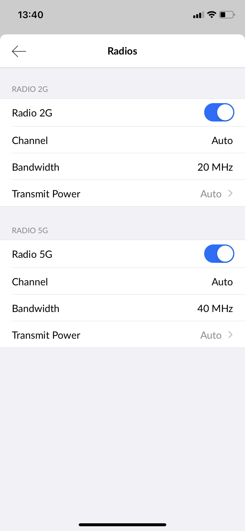

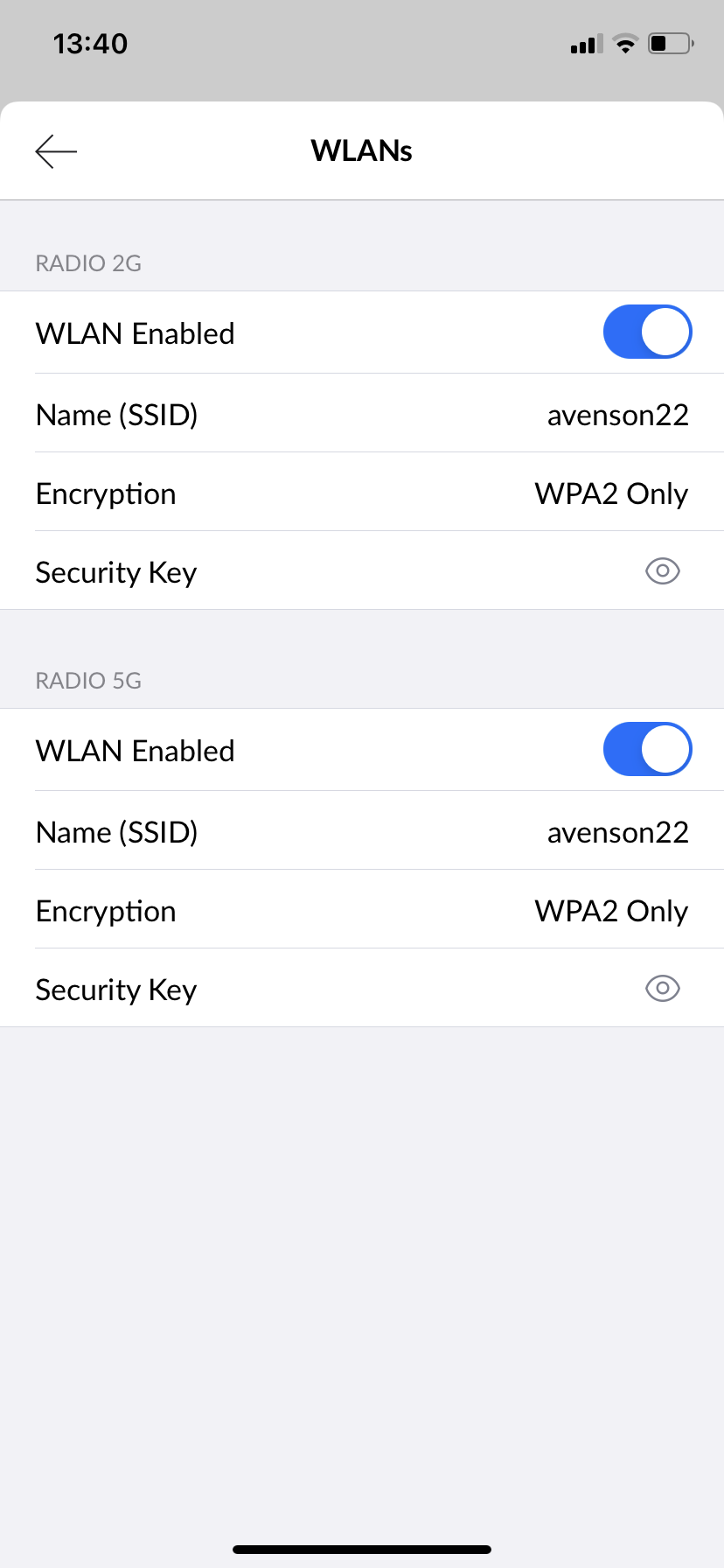

Такая же проблема в двух местах офиса, на одной точке интернет прерывается на 1-3 минуты и дальше продолжает работать, на другой помогает только удаленная перезагрузка устройств.
При этом со все устройства принимают и отдают пакеты обратно без прерываний.
Поочередное отключение оборудования не дало никакого результата, ровно как и замена коммутатора (кстати тоже ubiquiti).

Пожалуйста. Это настройки точки которая отключается переодически на 1-3 минуты

Сбоит только одна точка? Сколько всего точек? Контроллер есть? Точку менять местами с рабочей не пробовали?
Norker
16 Мар 2020
18
32
Сбоят 2 точки, но по разному, одна ( от которой скрины) отключат инет на 1-3 минуты, а затем работает в штатном режиме (каких то взаимосвязей провести не смог, совершенно рандомный сбой с промежутком от 15 минут до 4-5 часов между сбоями) и вторая точно отключает интернет, но при этом сохраняет подключение, отлично пингуется, но пока не перезагрузишь интернет работать не начинает.
Всего имеется 9 точек доступа .
Контроллер не имеется.
Точку меняли с заведомо рабочей, работает.
Прошивку обновлял.
