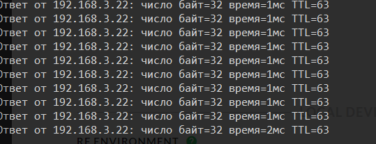

Всем добрый день, подскажите в чем может быть дело?
Есть 1 антенна LiteBeam 5AC, другая LiteAP GPS (видимость идеальная, расстояние 500 метров), все прекрасно работает, работает..., но потом в один миг просто нет связи. Хотя нет, связь между антеннами есть, но данные не передаются.
Показатели в норме, точки пингуются, зайти на точку удаленно не могу, локально захожу на каждую точку (на местах), мистика, потыкаешь подергаешь питание вк, выкл, вроде заработает, иногда само все заводится, работать может неделями, потом опять такая же история. Кто-то может быть сталкивался с подобной проблемой?
    59,6 KB · Просмотры: 263
    19,9 KB · Просмотры: 270
