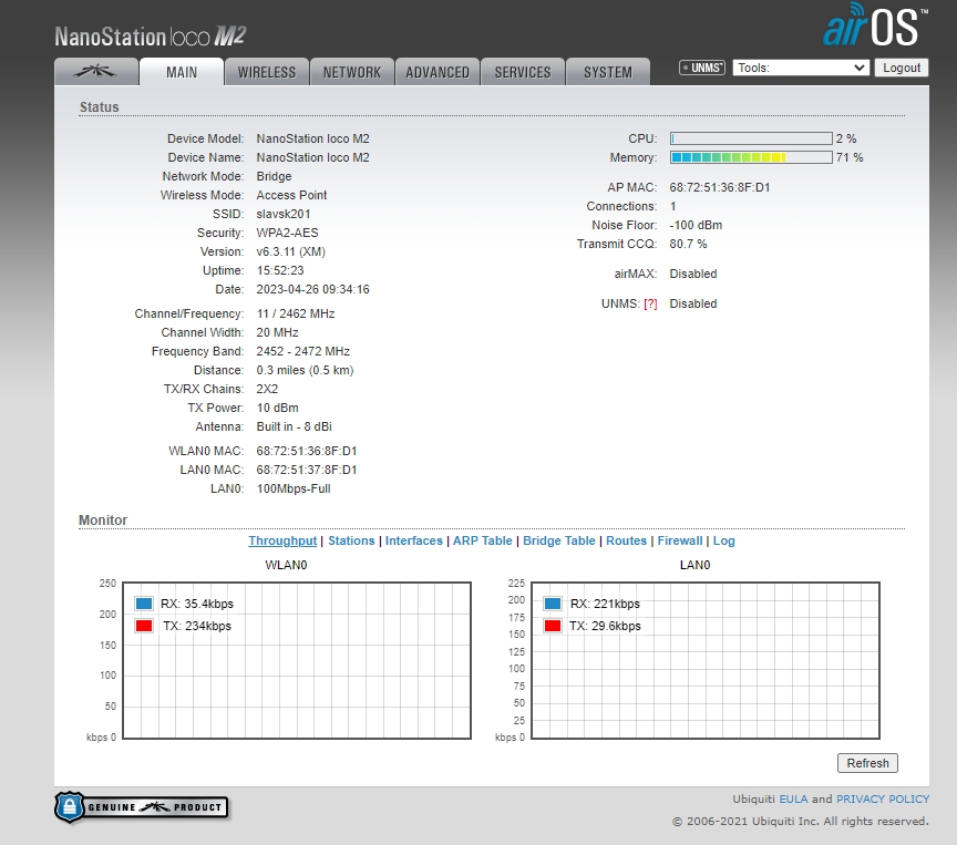

Подскажите пожалуйста, с чем может быть связано, что переодически пропадает связь между точками. Началось это на этой неделю, примерно с 15:00 по мск и до 23:00 начинаетсяч вот такая песня. А все остальное время работает идеально без перебоев
Модель точки, с чем связана радиомостом, дистанция. Скриншоты настроек. Определиться: что есть рядом, что может влиять на радиосвязь и питание? Радар, мощные производства, водоемы есть?

loco m2 и IP-COM
Было 2 loco m2, но одна сгорела. Все норм работало, но на этой недели начались непонятные вылеты, радаров нету, производст никаких нету ближайшие 20 км, водоемов нету.

В IP-COM расписание (schedule) есть? Проверьте его. И проверьте стабильность напряжения питания на nanostation и ip-com с 15 до 23 или когда обрывается связь. Логи в ip-com есть?

Что такое расписание (schedule) ? В логах ничего не пишет кроме как успешной синхронизации времени и т.д.

Может его и нет в ip-com, я не знаю. В расписании может, например, стоять сброс связи, перезагрузка устройства и т.п. А может у Вас питание проседает (напряжение в сети) с 15 до 23.

Ну вот в 15:06 был первый вылет и в 15:09 второй, в логах тишина
Внезапные отключения питания, как правило, попасть в логи физически не могут (особенно с датой/временем).
