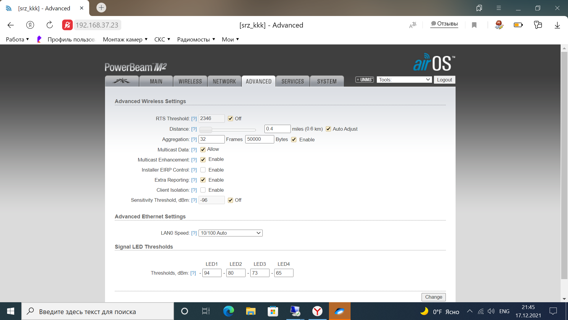

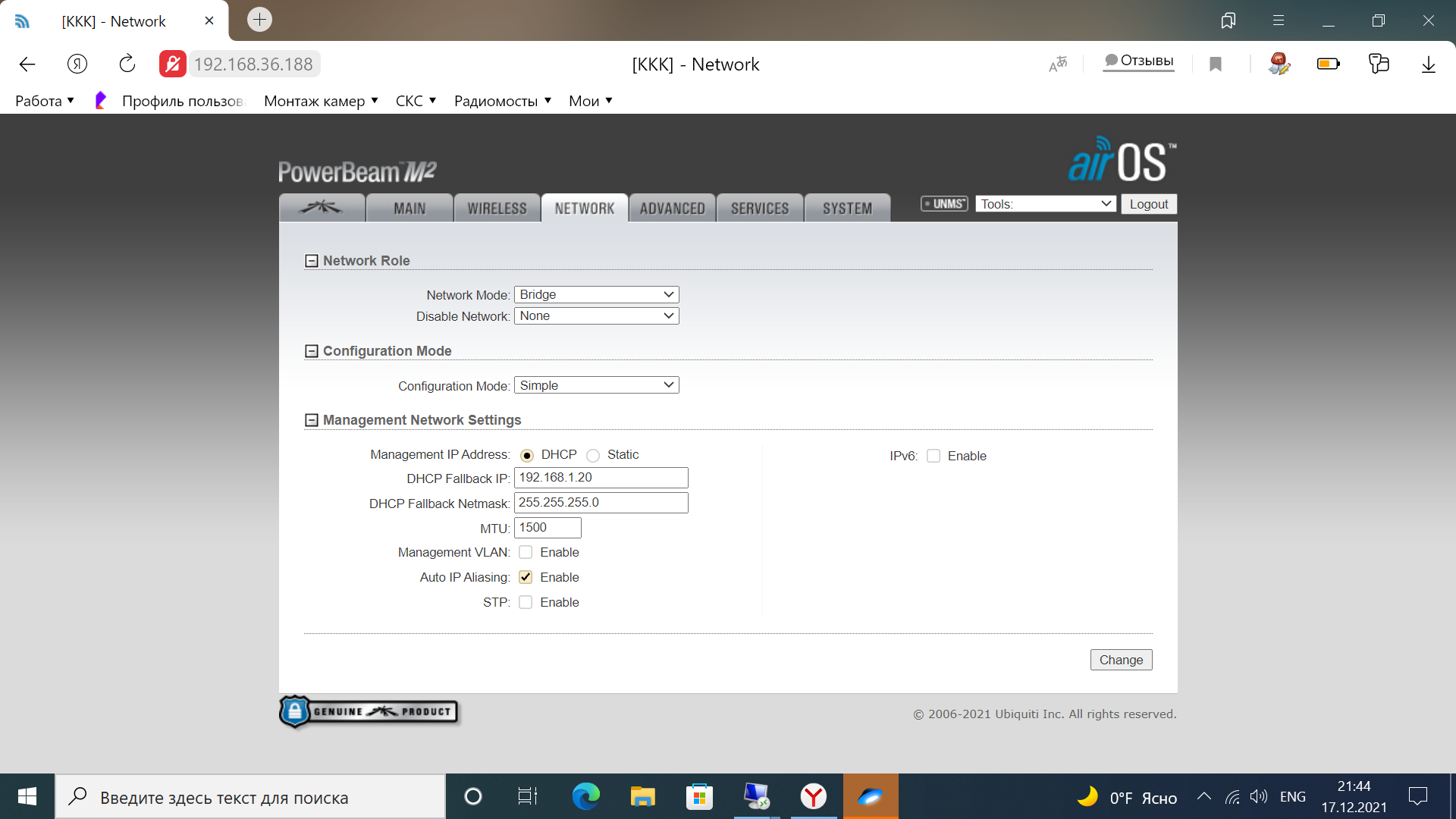

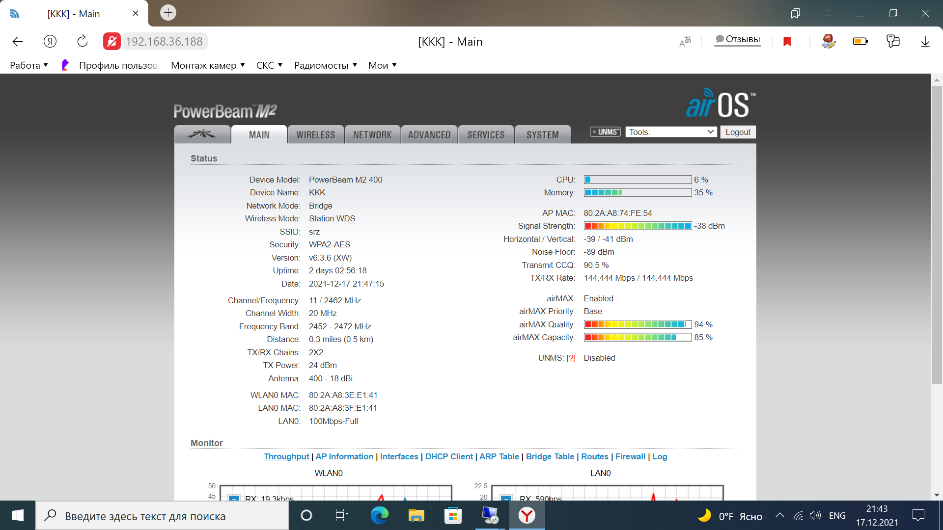

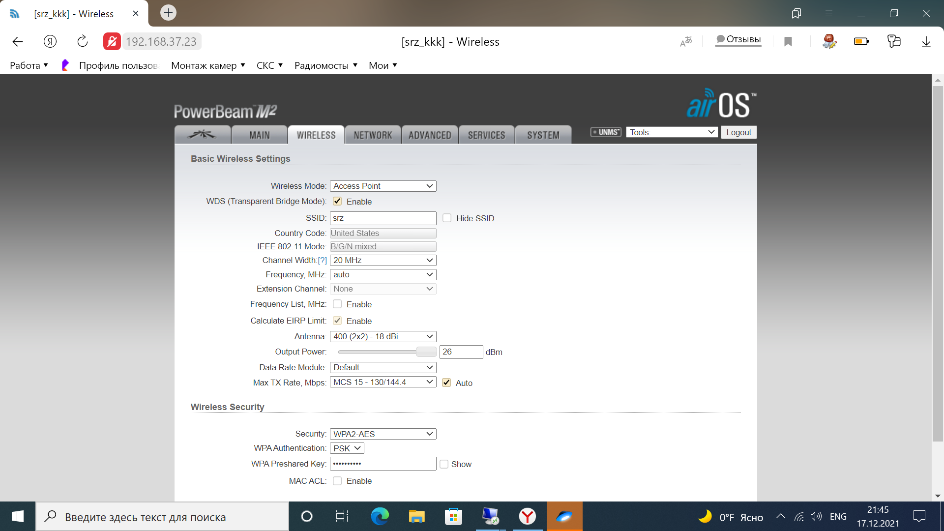

Есть две точки PowerBeam M2 400 (настроены как станция и точка доступа ), наблюдается проблема со стороны станции пропадает с ней связь буквально минуты на 3 потом опять работает такое ощущение что она перезагружается, при этом антена которая настроена как точка доступа продолжает работать. Не может быть это связано с тем что со стороны станции клиент скачивает фильмы через торренты. Похожую ситуацию наблюдал на другом объекте.

Самое интересное убрали компьютер на котором идет закачка фильмов через торент клиент, мост прекратил вырубаться

В CCQ перекос 83% и 90%. Рекомендуется больше 95%. Мощность возможно великовата, как для 500 м. На форуме уже расследовалась проблема, когда при большом трафике мост отключался - пришел в негодность кабель к одной из антенн.
