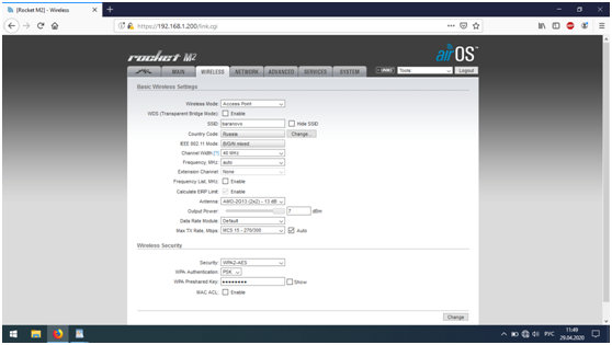

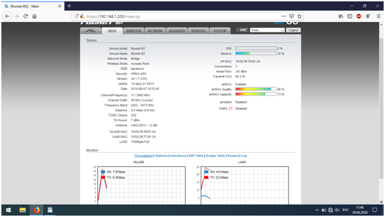

В
ВикторТ
22 Апр 2020
46
В таком формате читабельно?
  • 11.zip
    2,2 MB · Просмотры: 668
Khabarovsky
13 Фев 2019
330
57
Убавьте мощность на наносе. Максимально не всегда хорошо. Так же нужно направить получше. А еще возможно какието помехи...
В
ВикторТ
22 Апр 2020
46
Какую величину мощности посоветуете? Расстояние до 1 км. А от чего могут быть помехи?( какие варианты)
Khabarovsky
13 Фев 2019
330
57
мощность только подбором. А помехи или из за каких нибудь деревьев возможно, или крыш... Но так же может и на частоте другое устройство работает. Кстати инжектор питания я бы тоже местами поменял с другим наносом, для тэста.
