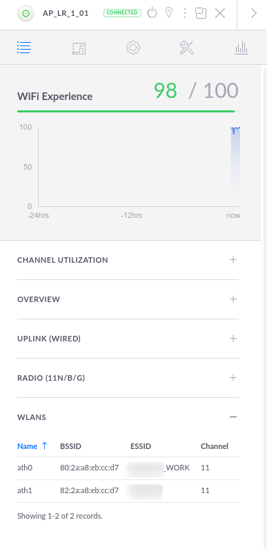

неожиданно пропала гостевая wlan из списка доступных, т.е. не вещается ни одной AP

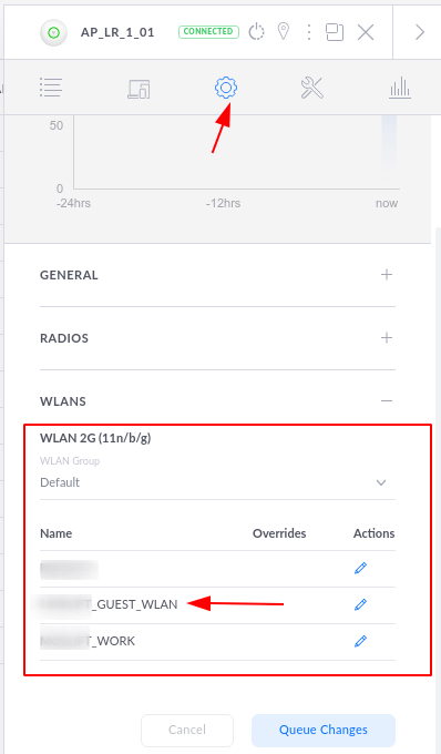

в AP сеть передается, что видно из настроек AP
7535
а в списке интерфейсов ее нет

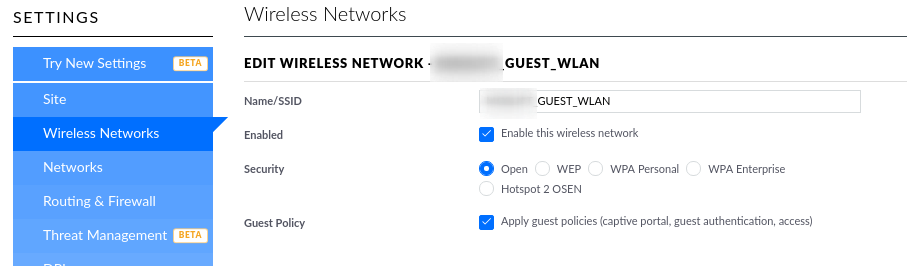

7536
в настройках
7538
и соответственно в списке доступных сетей нет ее.
