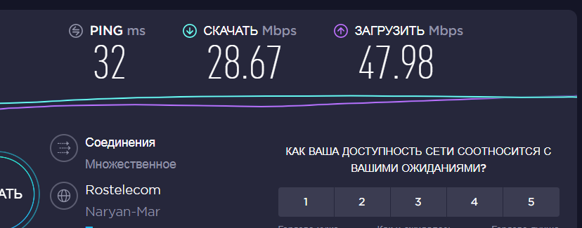

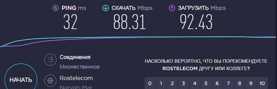

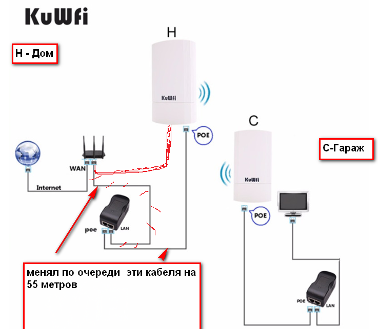

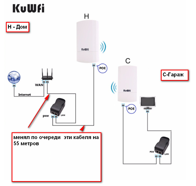

Друзья Привет! нужна помощь подарили 2 антенны ( китайского происхождения Kuwfi ) - хочу установить, точка дом -- репетитор гараж -прямая видимость 260 метров.
Суть проблемы :сама схема (рис 1) настроил дома быстро, скорость хорошая (рис 2) если на точки Н POE кабель короткий , увеличил длину кабель до 55 метров
( с квартиры по чердаку и на крышу почти 55 метров) сам кабель ( cable qtech qpp-u/utp-4pc5e-lszh сu 24 AWG)
прямым обжимом сила сигнала упала на репетиторе до ( рис 3)
пробывал заменить по Lan между Роутером и инжектор тоже самое???
Помогите Советом!

Спасибо за Помощь))) пробовал кабель 6 категории хороший , такой же обжим , результат тот же!!!
настройки менял режим моста - та же скорость !
я вот думаю может проблема рое ижекторе не хватает питания силы тока всего 0,5 а ? может место него попробовать свитч-коммутатор? я плохо понимаю в сетях)))

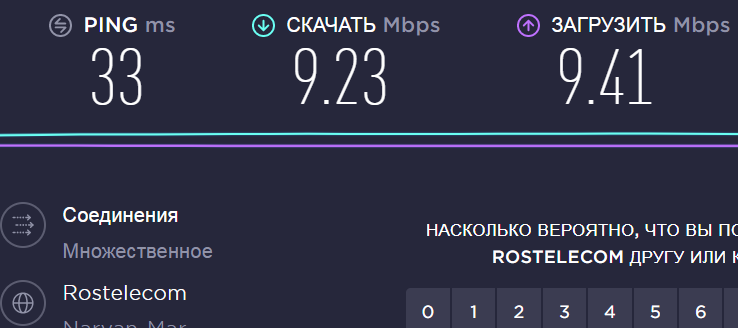

подключал 11 метров кабеля вот результат!

6.907
55 м уже многовато считается (хоть по спецификации и до 100 м).

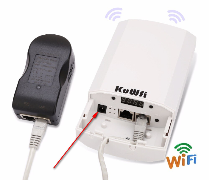

POE IN :24V -0,5 A есть еще одно гнездо DC IN 12V = 0,5 A последние не знаю для чего?
Для внешнего блока питания. Постоянное напряжение 12 В, ток 0.5 А, можете от него запитать, если есть, вместо poe-инжектора, возможно он (инжектор) плохо сигнал пропускает или неисправен.

Возьмите на время более мощный инжектор и проверьте или найдите внешний блок питания и тоже проверьте. Если не поможет - однозначно проблема в кабеле, небольшой излом очень сильно сказывается на скорости, как вариант проверить кабель между двумя другими устройствами.

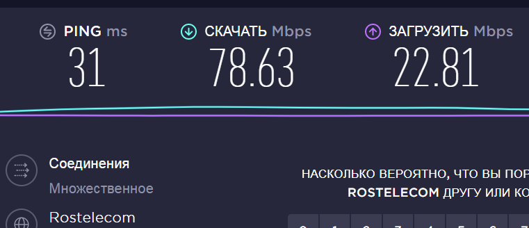

ВСЕ ПОБЕДИЛ ))) скажу честно
два блока которые шли с антеннами были глючеными причем оба только 1 метр показывал отличный результат -
взял такие блоки от nanostation m2 по тех. характеристикам они подходят
вот результат руотор -- инжектор 70 метров кабеля точка доступа
прием
клиент 30 метров кабеля ижектор
Ребята Огромное всем Спасибо за ваш труд , и помощь !
