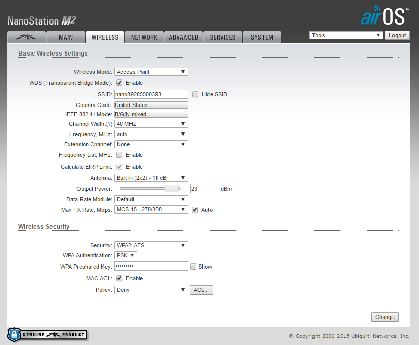

Автор S sasat597 новичок 20 Июн 2016 7 0 3 35 21 Июн 2016 Автор темы #4 dronis3 написал(а): Может и можно, а теперь встречный вопрос, а зачем нужно вернуть? Нажмите для раскрытия... На телефоне вайфай плохо ловит, айпи адрес иногда не выдает. Поэтому решил на старой прошивке проверить как она будет ловить

arastegaev Moderator 16 Янв 2013 4.157 124 123 43 Москва 21 Июн 2016 #5 sasat597 написал(а): На телефоне вайфай плохо ловит, айпи адрес иногда не выдает. Поэтому решил на старой прошивке проверить как она будет ловить Нажмите для раскрытия... а может лучше с параметрами настройки поколдовать? что и как настроили (желательно в скринах)?

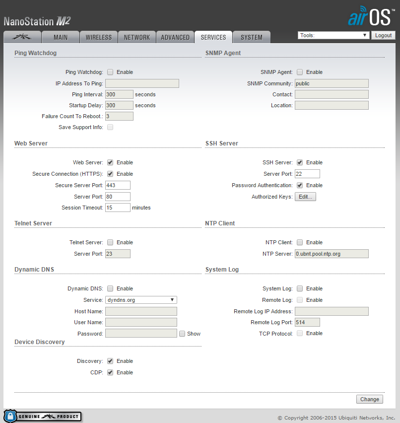

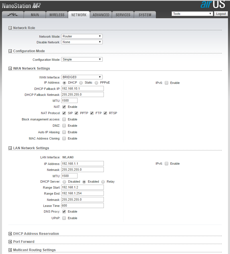

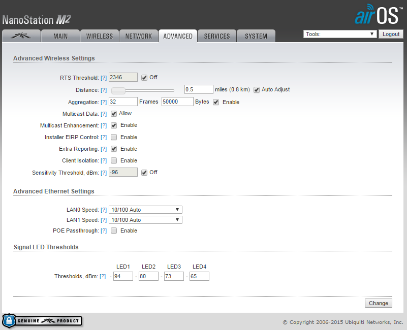

Автор S sasat597 новичок 20 Июн 2016 7 0 3 35 21 Июн 2016 Автор темы #6 arastegaev написал(а): а может лучше с параметрами настройки поколдовать? что и как настроили (желательно в скринах)? Нажмите для раскрытия... Вложения Скриншот 21-06-2016 124601.png 67,3 KB · Просмотры: 1.018 Скриншот 21-06-2016 124621.png 71,8 KB · Просмотры: 1.008 Скриншот 21-06-2016 124634.png 63,1 KB · Просмотры: 888

Автор S sasat597 новичок 20 Июн 2016 7 0 3 35 21 Июн 2016 Автор темы #7 f Вложения Скриншот 21-06-2016 124643.png 74,6 KB · Просмотры: 920
arastegaev Moderator 16 Янв 2013 4.157 124 123 43 Москва 21 Июн 2016 #9 для начала поставьте ширину 20МГц, а не 40 и мощность уменьшите пополам. И зачем вам режим Роутер?
Автор S sasat597 новичок 20 Июн 2016 7 0 3 35 21 Июн 2016 Автор темы #10 проверял и на 20МГц разницы не было. Режим РОутер поставил чтобы передавать сигнал на Loco M2, а какой лучше будет поставить если не Роутер? Последнее редактирование: 21 Июн 2016
arastegaev Moderator 16 Янв 2013 4.157 124 123 43 Москва 21 Июн 2016 #11 если точка как роутер не должна работать, то BRIDGE ставьте
