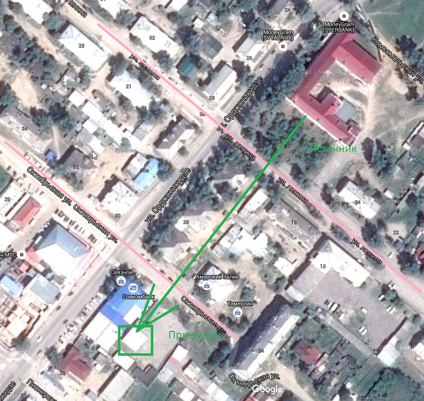

Исходные данные:
Источник - двухэтажное здание (7-8м), но есть возможность выхода на чердак, что добавит еще два метра в высоту. Есть локальная сеть
Приемник - одноэтажное здание. Есть локальная сеть и окно, из которого видна часть здания-источника. На противоположной стороне здания - серверная, ради которой, собственно все и затевается. Резервный канал связи (либо будущий основной)
Расстояние - 220-240 метров (мерялось шагами, возможны погрешности)
Две помехи - линии электропередач уличного освещения. Первая на 30 метрах, вторая на 170-180 метрах от источника
Пытался использовать TP-LINKи восьмисотой серии с направленными антеннами (волновой канал либо http://www.tp-linkru.com/products/details/cat-5067_TL-ANT2414A.html - сигнал неустойчивый либо теряется на уровне 200 метров от источника.
Бюджет в районе 6-8 тыс. р. Взгляды направлены в сторону http://www.ubnt.su/ubiquiti/nanostation-m2.htm в качестве точки доступа , а в здании-приемнике можно поставить репитер. Хотя, возможно, он не потребуется
Умный человек посоветовал обратиться сюда.
Где-то так.
    284,8 KB · Просмотры: 867
Возьмите лучше нанобим или повербим. На таком расстоянии любой из них подойдет. Проанализируйте каналы на забитость. Что бы выбрать 2.4 или 5 ГГц

Я Вас правильно понял - на здании-источнике установить http://www.ubnt.su/ubiquiti/powerbeam_m2-400.htm , а в здании приемнике достаточно будет установить, например, TP-Link TL-WR841N в качестве репитера? Или обязательно брать два PowerBeam для организации радиомоста?
Ashley
18 Янв 2016
260
31
Tplink 841 - неплохой роутер, но мощности несравнимы. Он почти наверняка будет видеть powerbeam, но на таком расстоянии tplink стабильную работу обеспечить не сможет. Односторонняя же связь Вас не очень порадует, верно?
Поэтому стоит взять два powerbeam http://www.ubnt.su/ubiquiti/powerbeam_m2-400.htm или nanobeam http://www.ubnt.su/ubiquiti/nanobeam-nbe-m5-16.htm хотя это и выходит за заявленный бюджет
