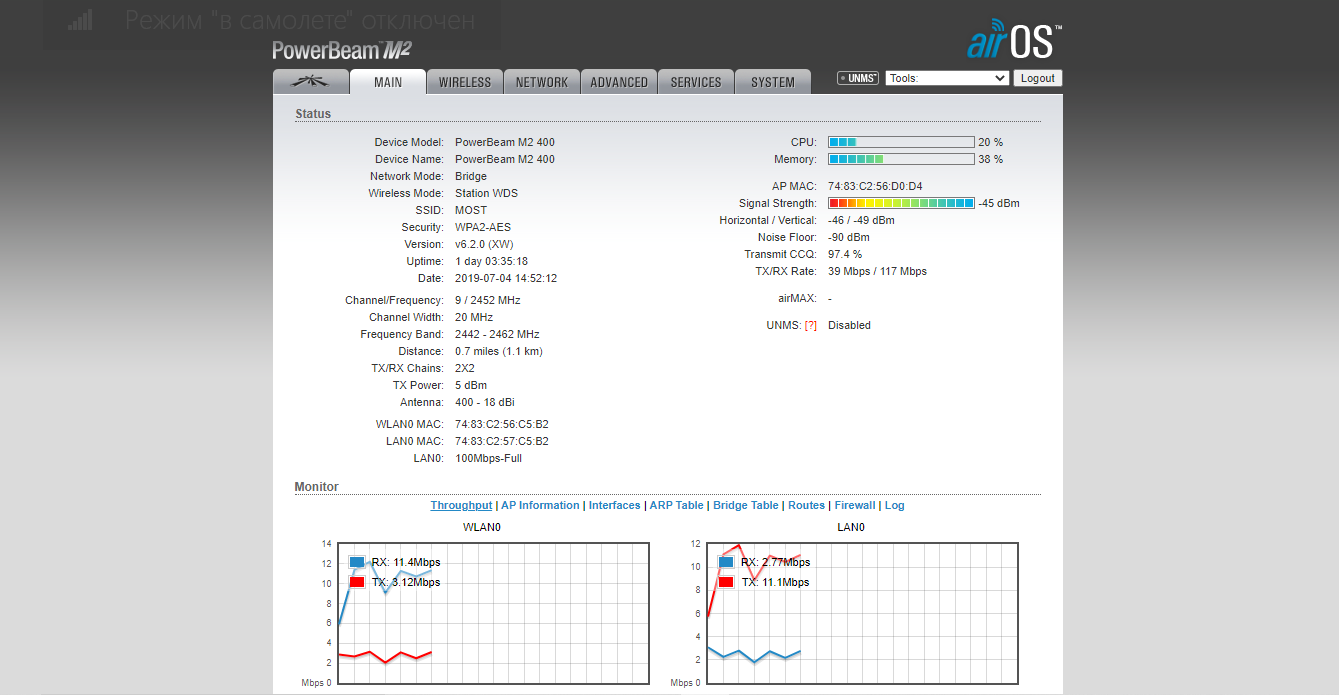

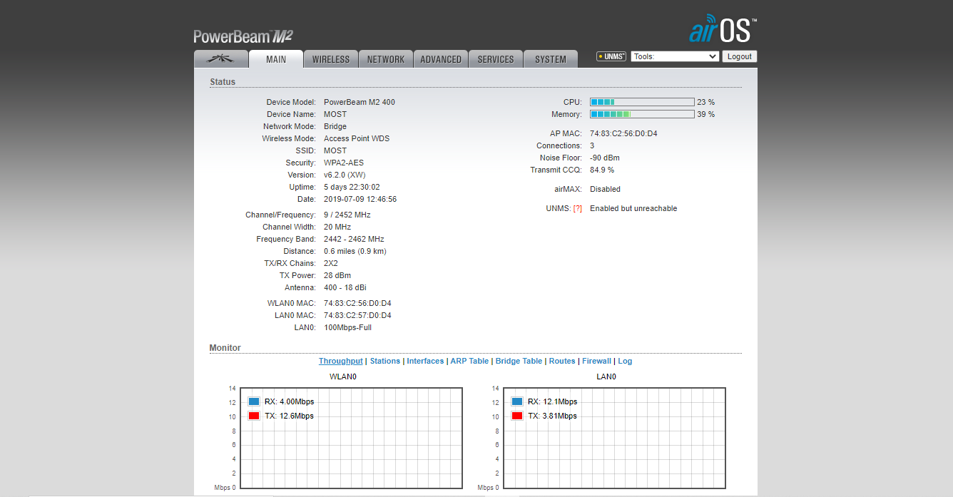

Добрый день форумчане! Имеется у меня два PowerBeam M2 400. Раньше идеально работали в качестве такого простенького моста с отключеной функцией airMAX. Теперь я установил камеру и подключил её по Wi-Fi к раздающей точке и немного сместил саму точку. Появилась проблема, периодически связь отваливаться стала на этих мостах и на этой камере. Все устройства находятся в радиусе 200 метров и в прямой видимости, без каких либо преград. Пробовал играть мощностью передачи и шириной канала, результата нет. Отваливаются устройства по очереди, как я понял у них конфликт. Если отключить одно, то другое работает идеально. ip адреса разные, DHCP отключен. Посоветуйте, куда копать
    69,8 KB · Просмотры: 480
    57,1 KB · Просмотры: 488
Наблюдается небольшой перекос в CCQ, видимо связано с юстировкой. Сомнение также вызывает большой разброс в мощностях сигнала 5 и 26 дБм. Хотелось бы увидеть дополнительные скриншота с настройками IP адресов, включая камеру (она не поддерживает airmax?).
