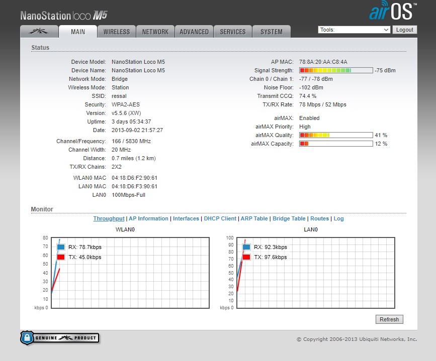

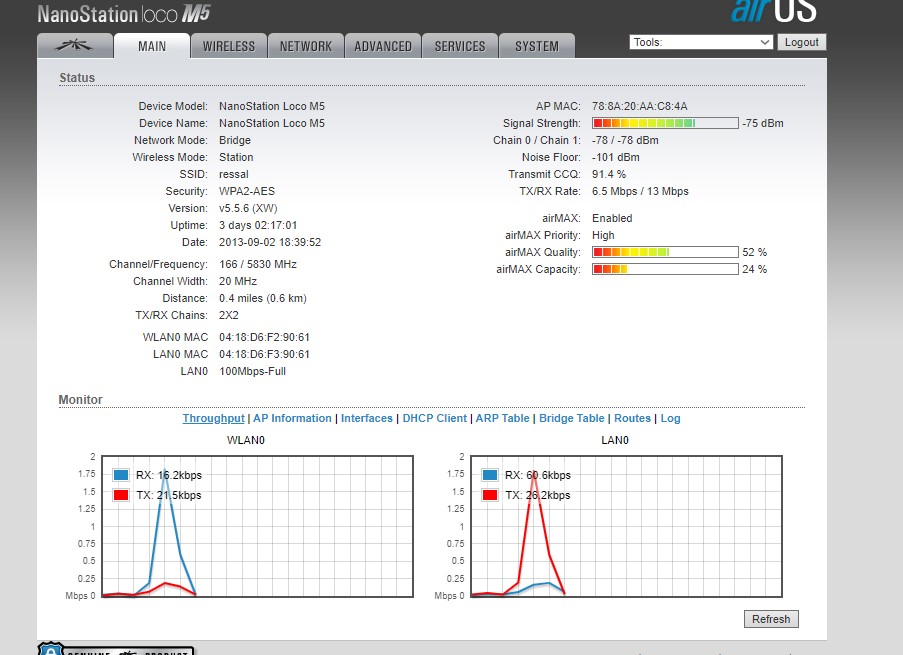

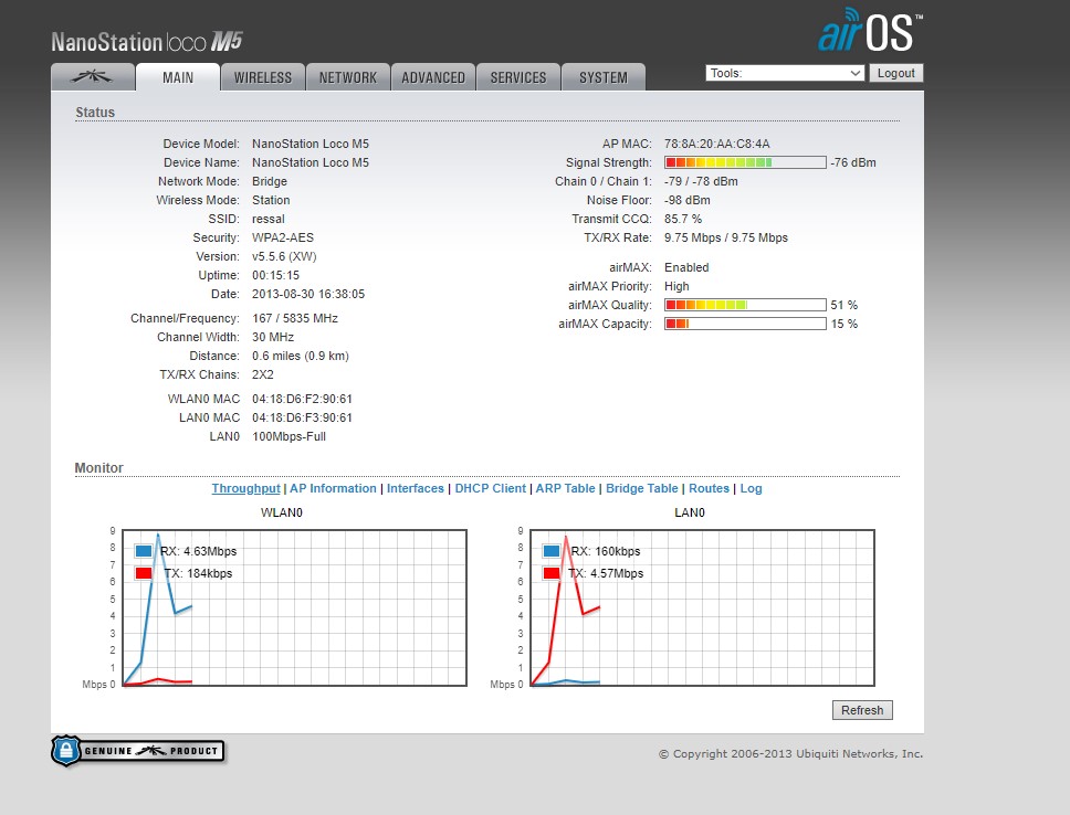

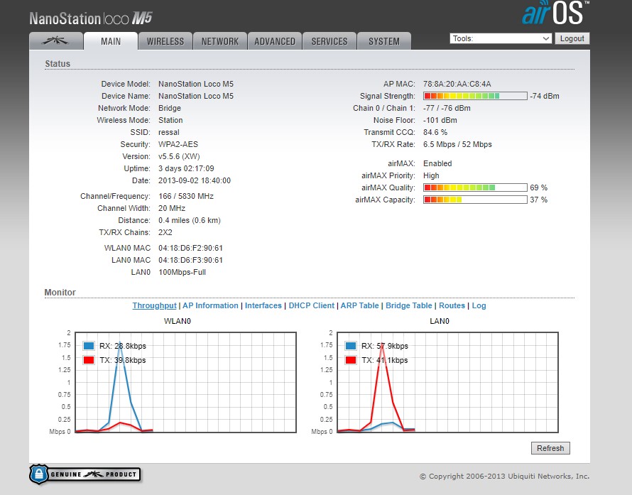

Добрый день и с наступающим всех.
В наличии мост m5 и loco m5. больше года все было отлично. но в последнее время стал не стабильный ccq и скорость падает практически до нуля.
Новых преград точно не появилось. Подскажите в чем может быть причина.
    108,7 KB · Просмотры: 654
    116 KB · Просмотры: 658
    107,5 KB · Просмотры: 632
    114,1 KB · Просмотры: 640

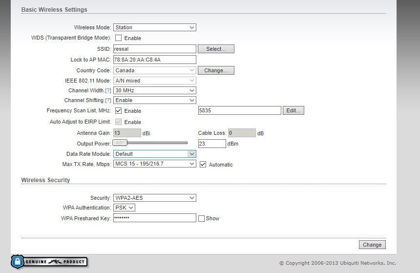

  1. Перейдите на другую частоту. У вас возможно большие помехи в эфире на этой частоте.
  2. MCS выставьте в ручную в районе 0-2 и снимите галку авто.
И хорошо бы увидеть скрины Wireless.
пробовал как 20 так и 30 герц. С частотами вообще какая то проблема. Город вроде не большой и загруженность не высокая, но стабильности добился только на данных частотах.
    72,8 KB · Просмотры: 650

На CCQ влияет юстировка антенн и помехи в зоне Френеля.
