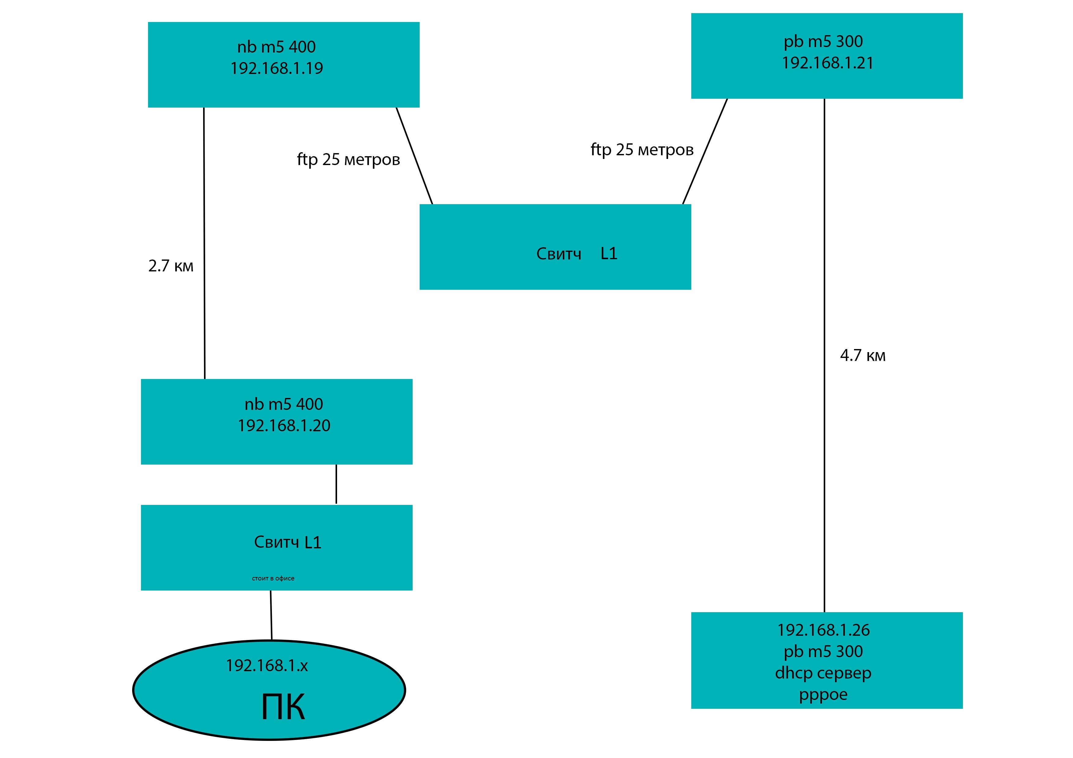

Доброго времени суток. Интересует такой вопрос.

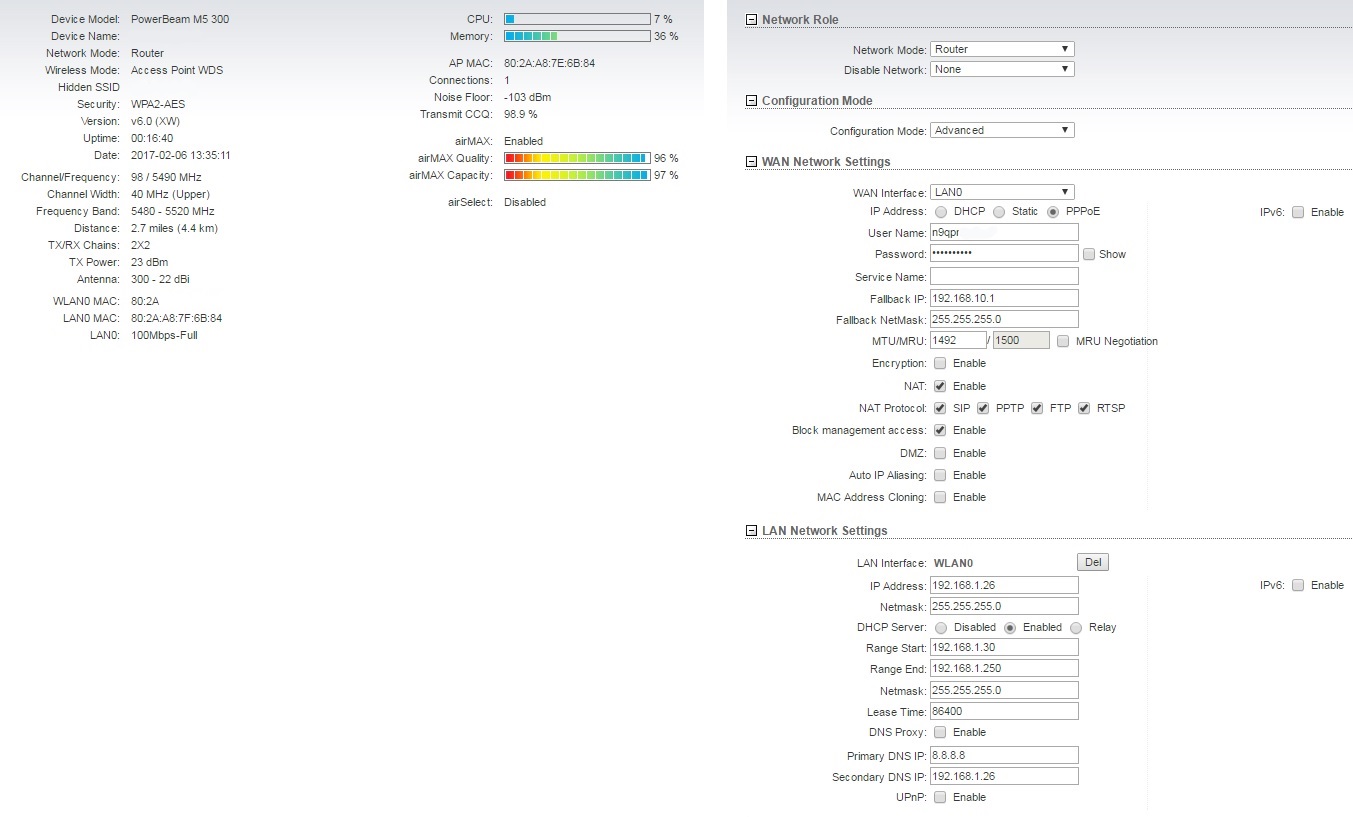

На схеме точка 192.168.1.26 исполняет роль dhcp сервера, на ней же поднято pppoe (провод провайдера напрямую воткнут в разъем LAN).
Если на всех точках wds включен, то dhcp работает без проблем, однако, с включенным wds наблюдаются некоторые проблемы, а именно теряются пакеты, причем внутри локальной сети потерь нету. Однако если попинговать сайт, то на 100 запросов 5-6 потерь.
При прослушивании онлайн станций или другого потокового контента постоянные разрывы, при открытии страниц приходится часто жмакать ф5, загрузка страниц как будто приостанавливается.
Если выключаю wds на всех точках, то все проблемы с потерей пакетов пропадают, все работает гладко, но и раздача адресов по dhcp перестает работать, причем все работает пока не истекла аренда на клиентах, после все пропадает, не помогает даже ручное прописывание адреса, шлюза и днс серверов. Однако все точки продолжают пинговаться.

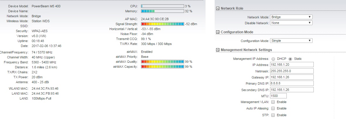

Rx\Tx - 80Mbps\90Mbps от точки 192.168.1.26 до 192.168.1.20
Можно ли без включенного wds на мостах, настроить раздачу dhcp?
