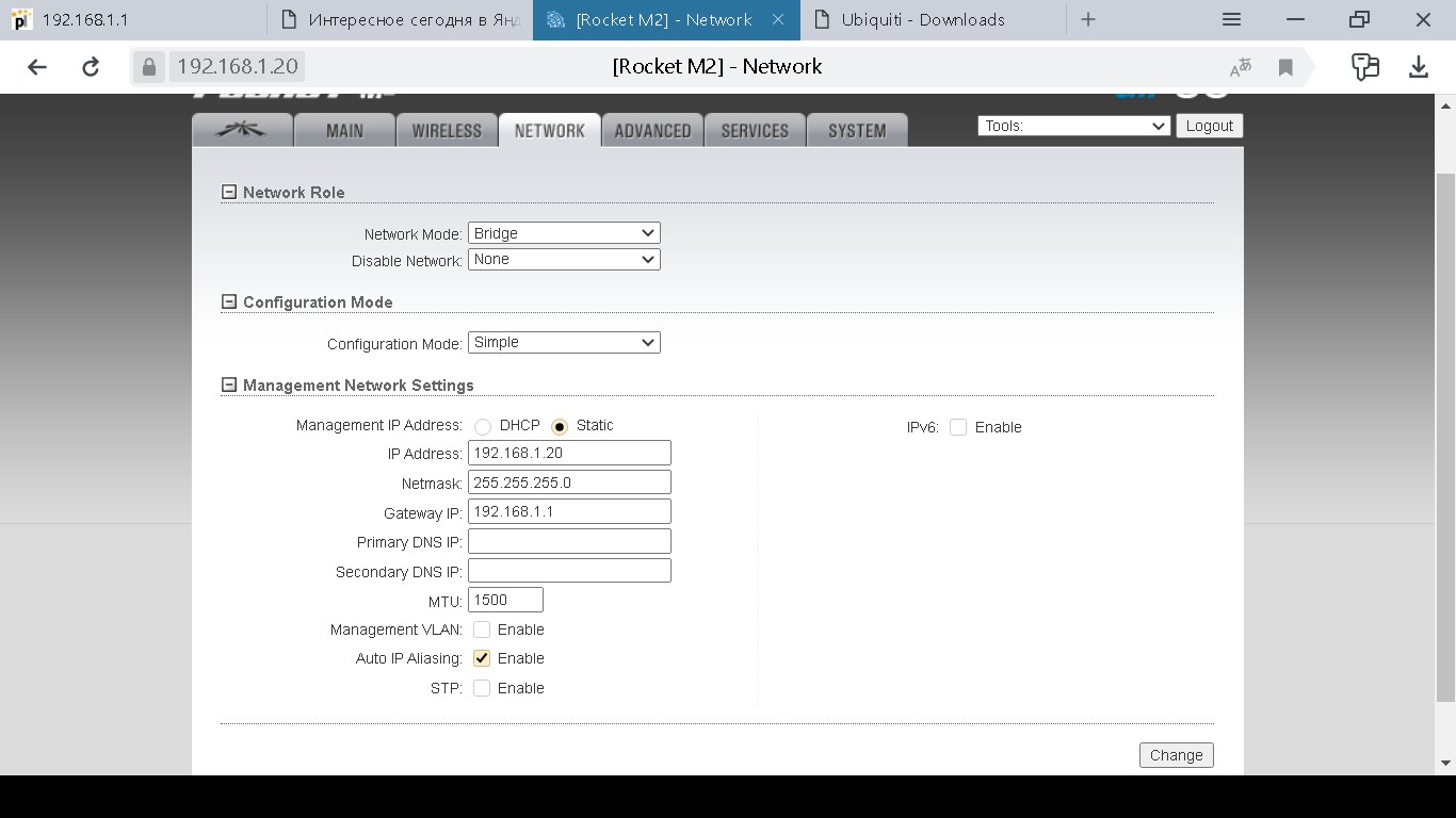

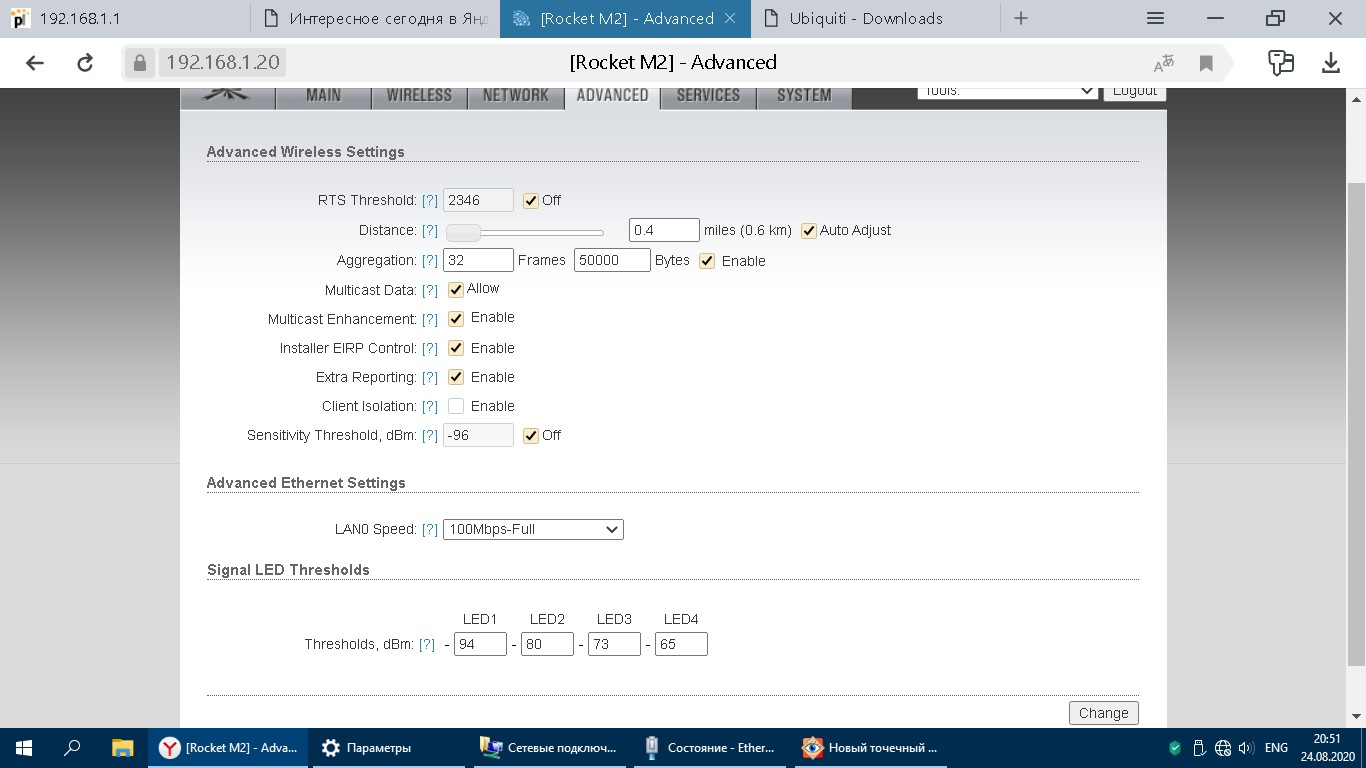

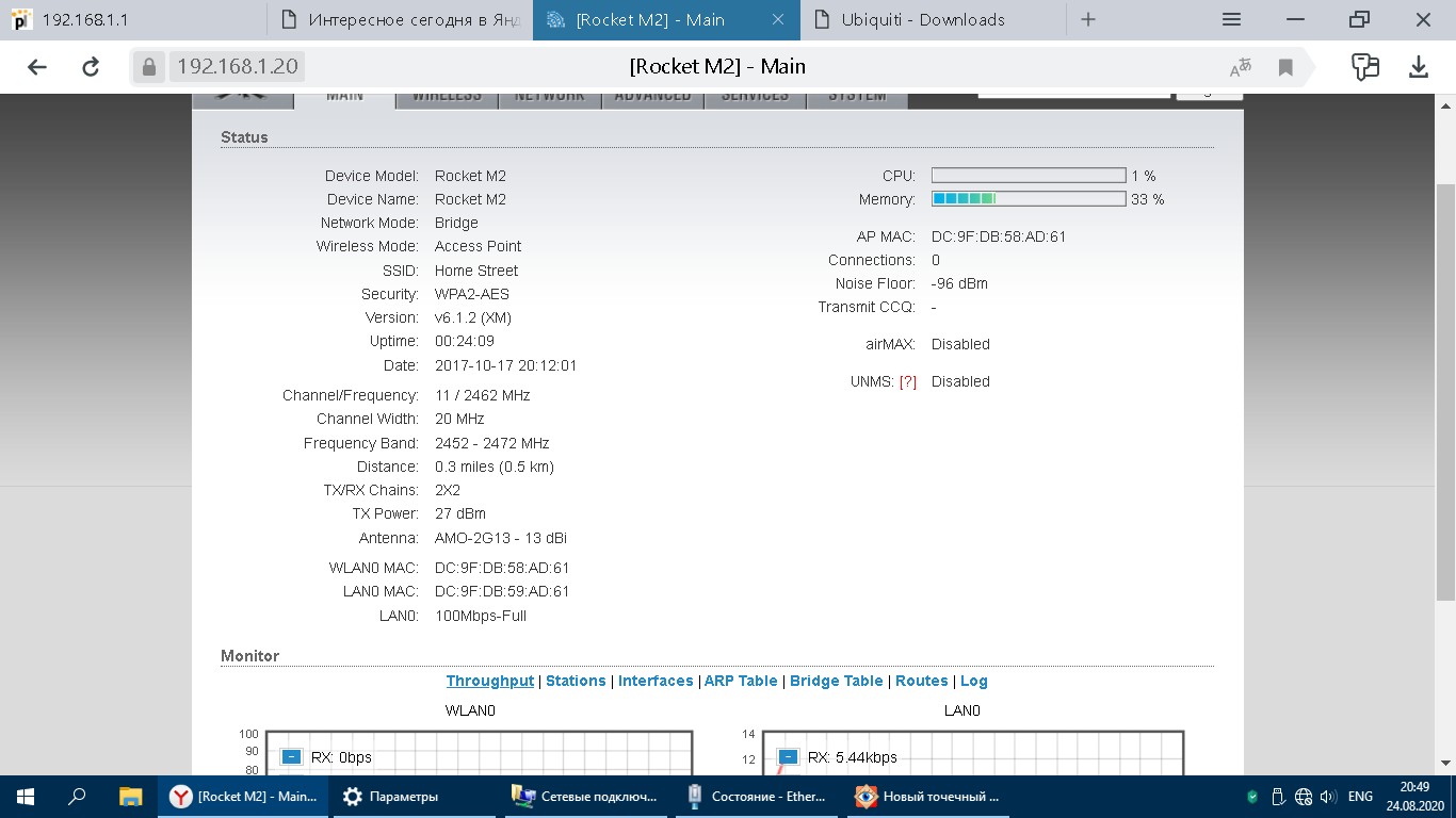

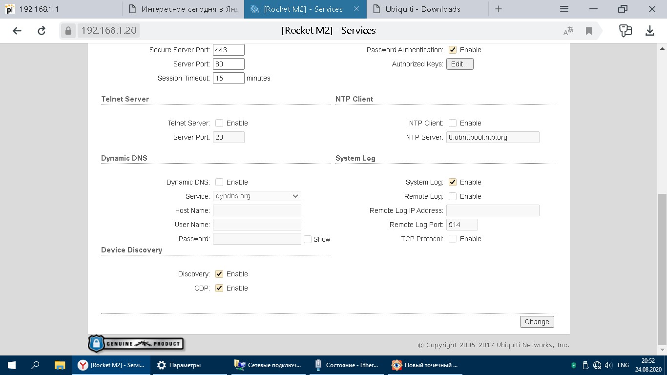

Приложил скриншоты...
Спасибо. У Вас выключен airmax - это правильно. А вот мощность в 27 dBm - это связь на километры. Вам стоит понизить, максимум до 5 dBm, а возможно и ниже, придется подбирать. Излишня мощность создаёт помехи сама себе, от точки доступа. А бытовые устройства могут максимум на открытом пространстве до 150 метров. Стоит играть мощностью, аж от максимум в 5 до 0.
