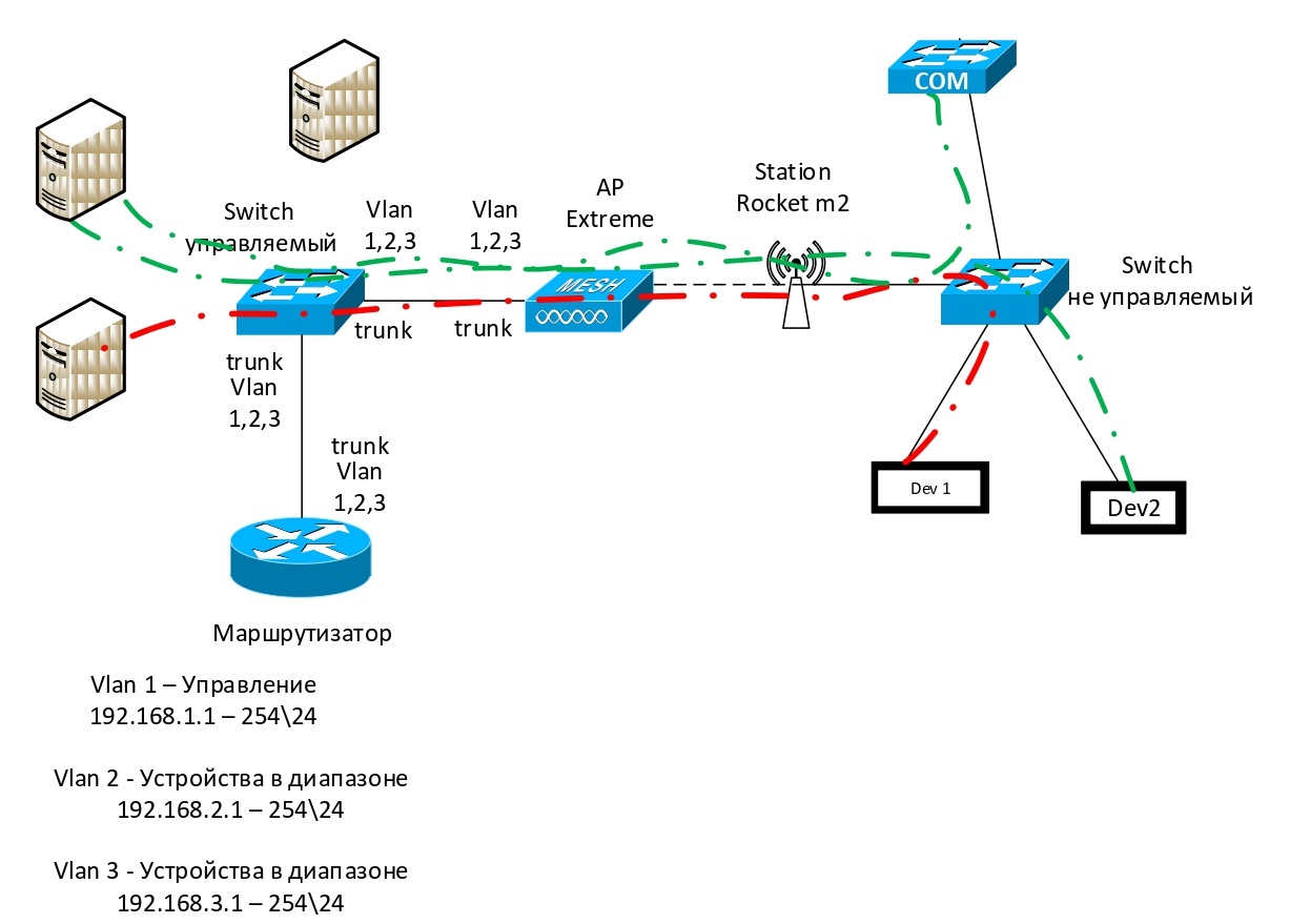

Ситуация следующая: Есть сеть Wi-Fi из точек доступа Extreme, к этим точкам доступа планируем подключаться по Wi-Fi используя Rocket M2. За Rocket M2 будет стоять неуправляемый коммутатор Moxa. В этот коммутатор будет подключено несколько оконечных устройств, эти устройства необходимо разнести в разные vlanы. Картинку во вложении приложил.

Будет ли работать данная схема или нужно использовать обязательно управляемый коммутатор за Rocket M2?
Если будет работать схема, то нужно ли прописывать vlanы во вкладке Vlan Network? Нужно ли прописывать параметры во вкладке Bridge Network?

На рисунке у вас Рокет в режиме станции. Да и зачем целый Рокет ставить? В режиме станции пойдет что-нибудь по-проще.

Нет.
На рисунке у вас линии зеленые и красные - это что с чем должно соединяться. Зачем вы тогда задаёте вопрос про управляемый коммутатор после рокета? Нужен тогда, учитывая рисунок. Если не хотите разграничивать трафик, то не нужен.

т.е. схема работать будет и прописывать ничего не нужно?
Предполагается, что подобных клиентов Rocket M2 + оконечные устройства у нас будет порядка 130 штук на всей сети.
Да, все правильно, это то, с чем должно соединяться. Хочется разделить сеть на подсети на Vlan-ы. Vlan 1 управление, vlan 2 - устройства 1 сети, vlan 3 - устройства 2 сети.
Хочется уменьшить количество устройств в одном широковещательном домене. Т.е. без управляемого коммутатора за Rocket M2 нам не обойтись?
