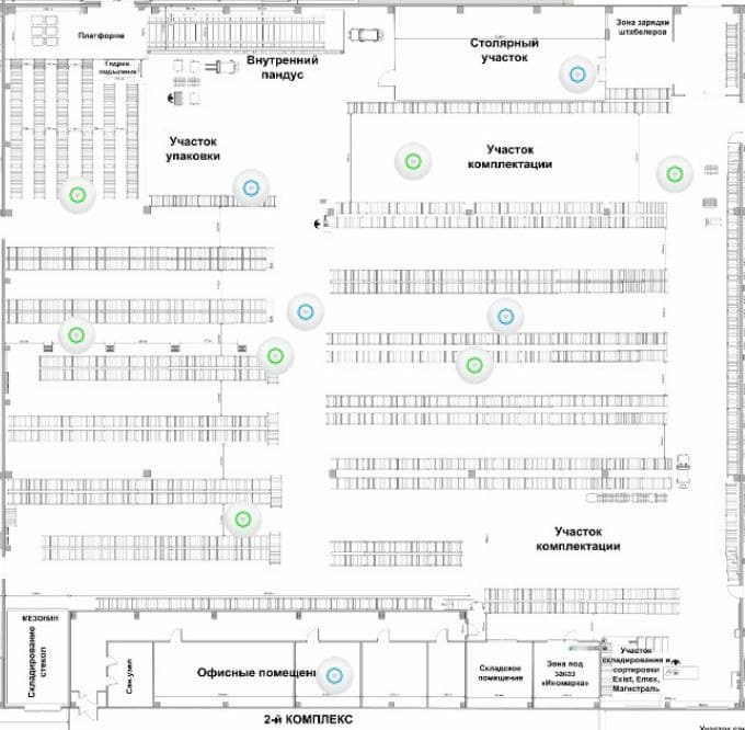

  1. Схема сети - расположение тарелок на складе

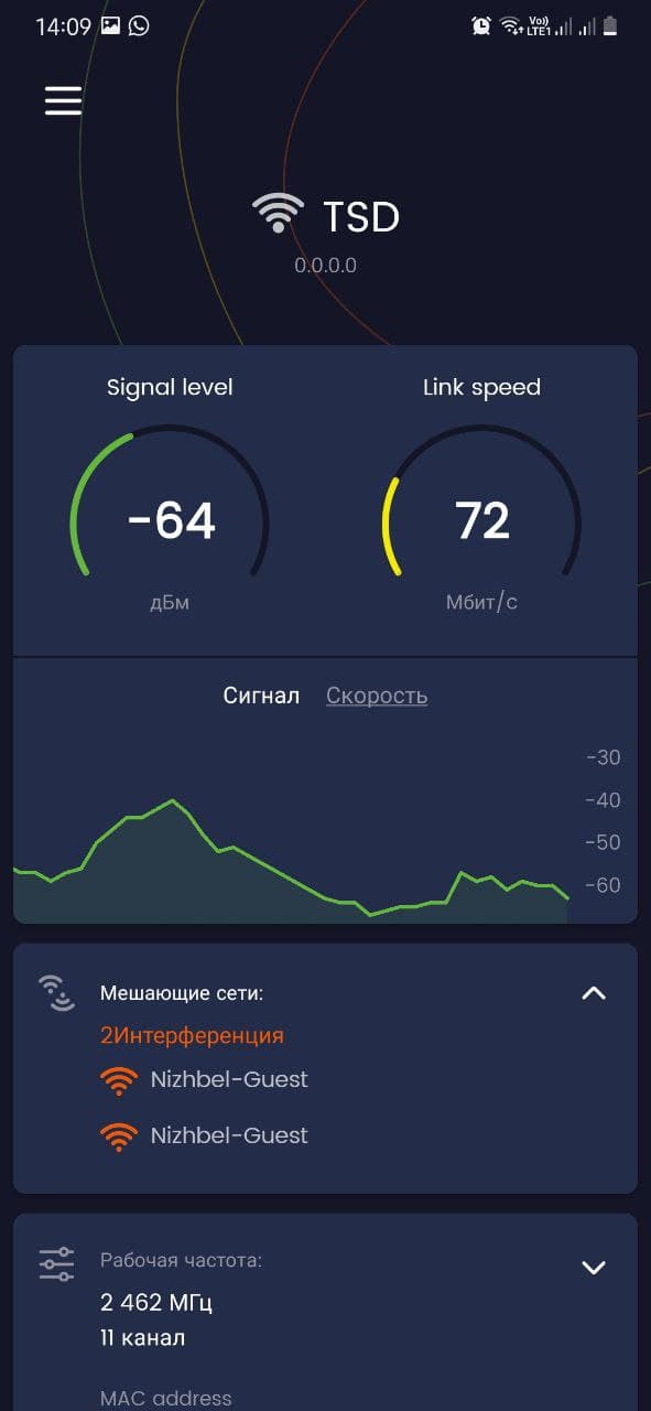

  2. Подключение к одной точке и переход от нее к другой точке (видно что сигнал уменьшается и переподключения к новой точке не происходит)

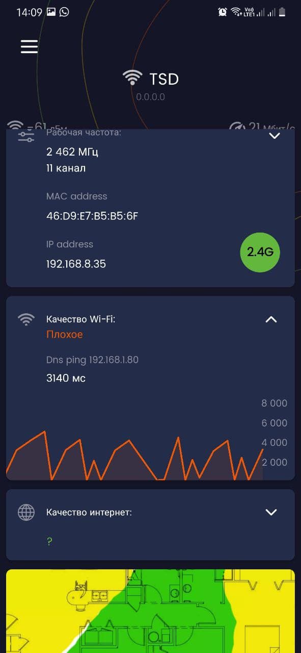

  3. Потеря сигнала при хождении по складскому помещению

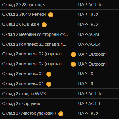

  4. Список моделей устройств на складе ( с UAP-Outdoor+ проблем нет, это другие точки)
    49,9 KB · Просмотры: 442
    33,4 KB · Просмотры: 407
    42,7 KB · Просмотры: 411
Возможно в мертвую зону попадает.
Fast Roaming, работает в том случае если устройства поддерживают 802.11 r/k
