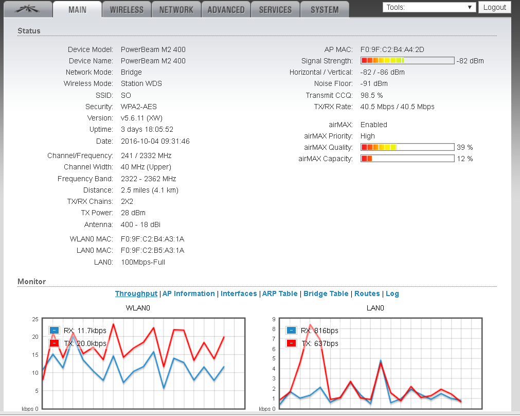

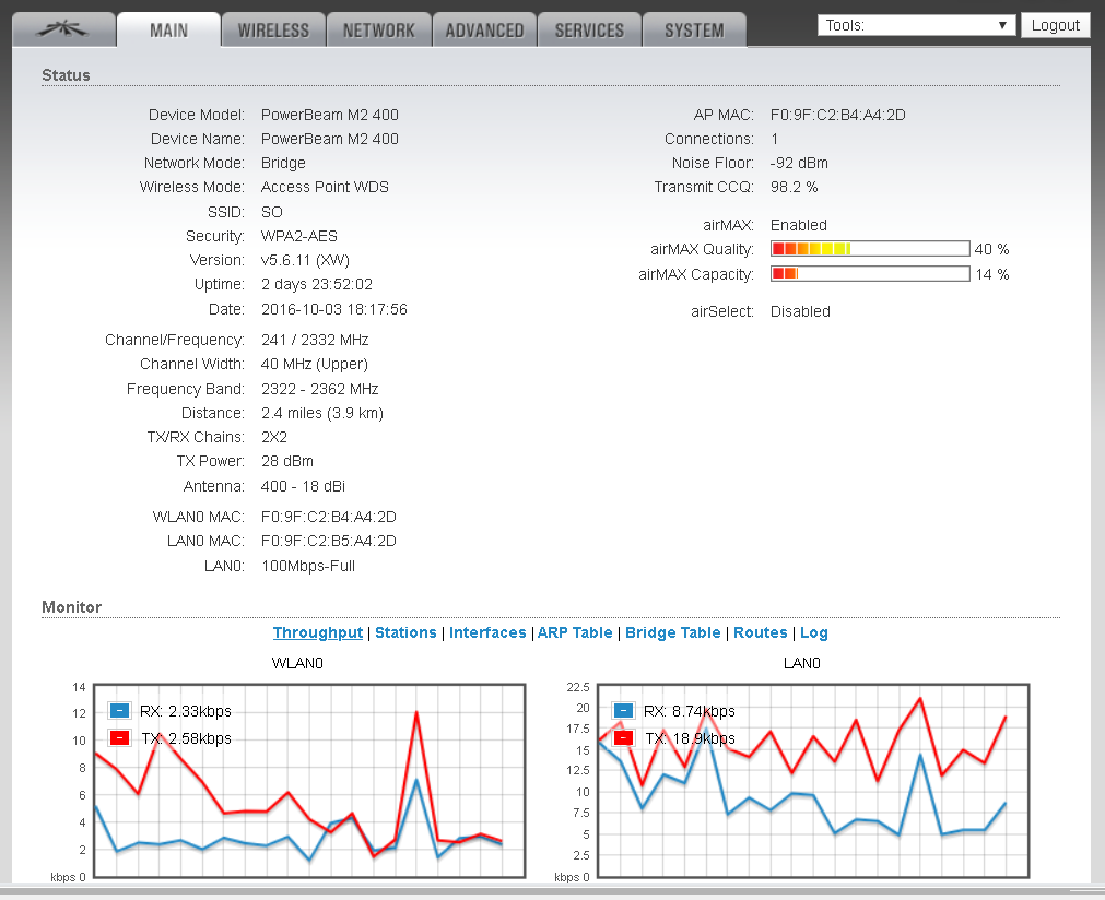

Где то вычитал что юстировка антенн определяется по :
Передача CCQ:98.7 % , вроде обе в приделах 98 -99 , если не прав исправьте.
6.907
В принципе правильно, но на CCQ не только юстировка влияет.
Можете всё же еще поэкспериментировать с шириной канала, только ставьте одинаковые значения на обоих устройствах. И возможны помехи или зашумленность канала.

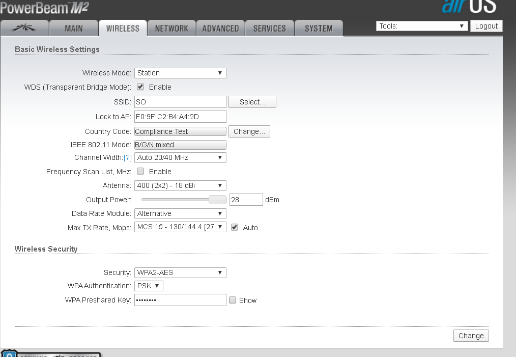

Поставил 25 ширина канала на обоих устройствах не много лучше стало , но хочу еще на метр поднять приемную антенну

Что может не так настроено , прием 20 мгб , передача 36 ?
6.907
Обратите внимание на airMAX Capacity и airMAX Quality: https://help.ubnt.com/hc/en-us/articles/204976264-airMAX-AMC-airMAX-Capacity-and-AMQ-airMAX-Quality-
airMAX Quality:
"Измерение качества airMax (AMQ) основано на количестве повторных попыток и качестве физического канала. Если это значение низкое, у вас могут быть помехи и вам необходимо изменить частоты. Если AMQ превышает 80%, и вы не замечаете никаких других проблем, вам не нужно вносить какие-либо изменения."
У Вас там воинская часть, смотрите все-таки на наличие помех. Наверняка у военных какие-то "излучатели" работают, да хоть средства связи.

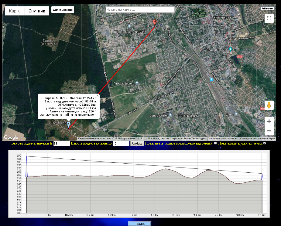

yira1407
27 Ноя 2019
21
63
Спасибо за ответ , я думаю что у меня до конца не выдерживается линия Френеля , на доме не хватает каких 2 метра .
